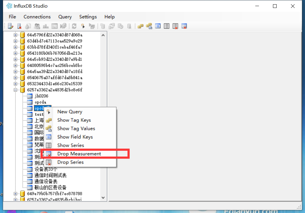

    删除某个设备表中所有数据点的历史数据
    链接Inflxudb工具连进去之后,把 设备表(你的设备表的名称) 删除就可以

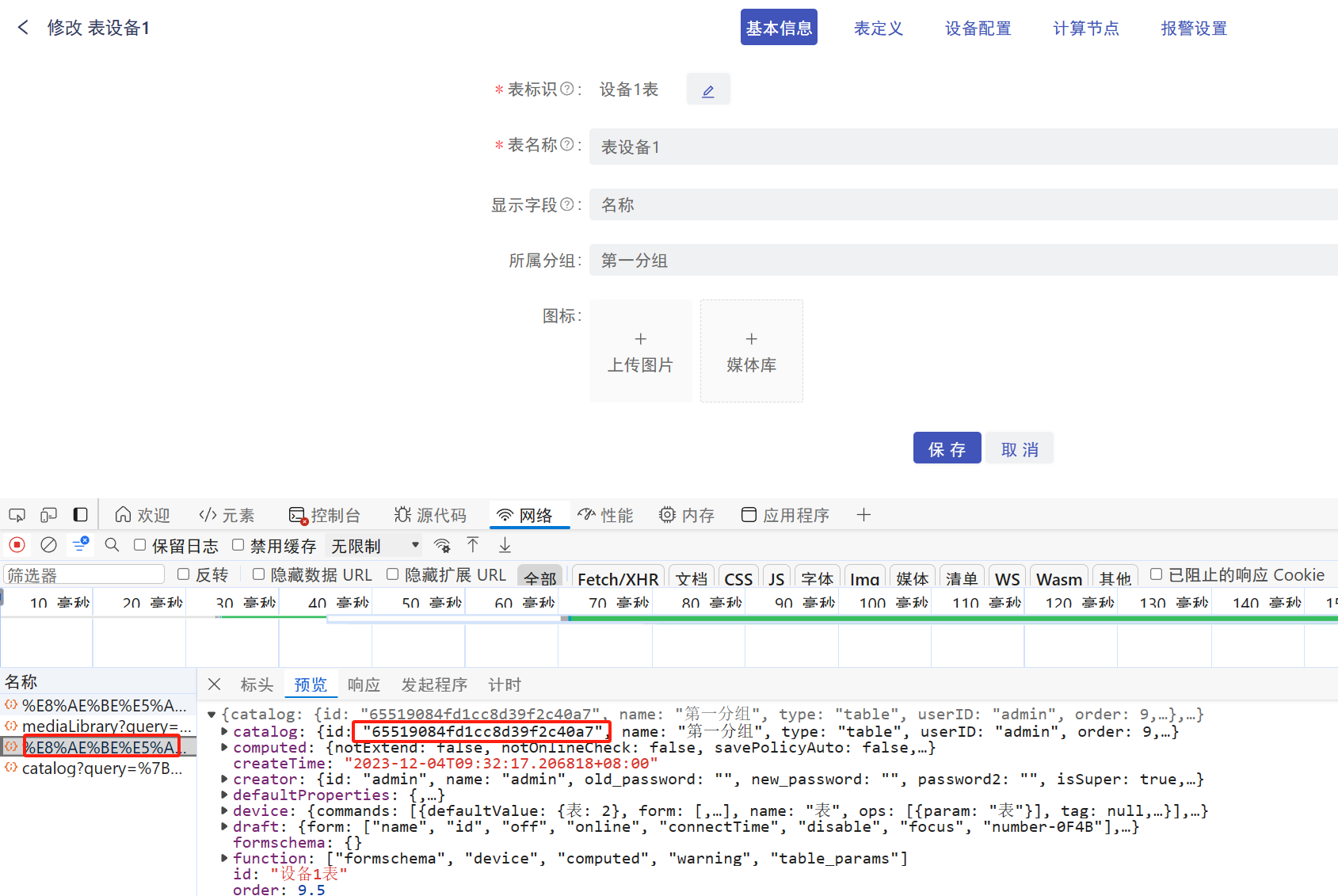

    这个id找到方式:打开f12进入设备表修改页面 ,看接口里面的值
