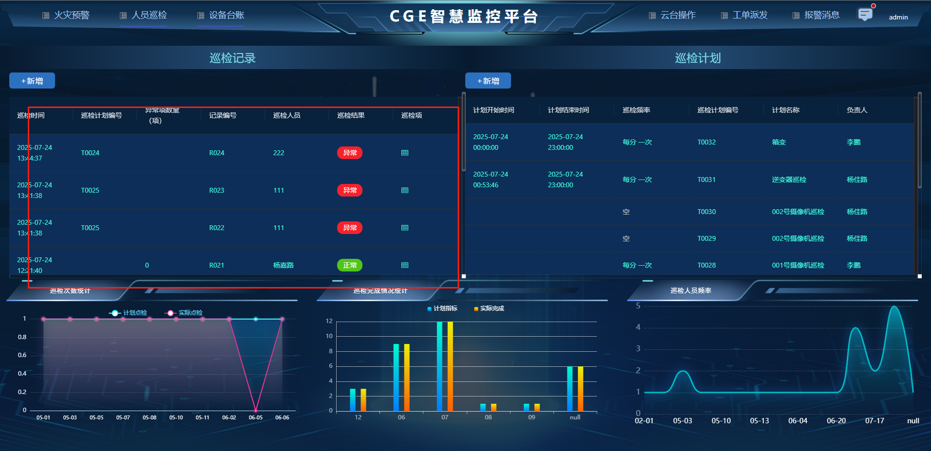

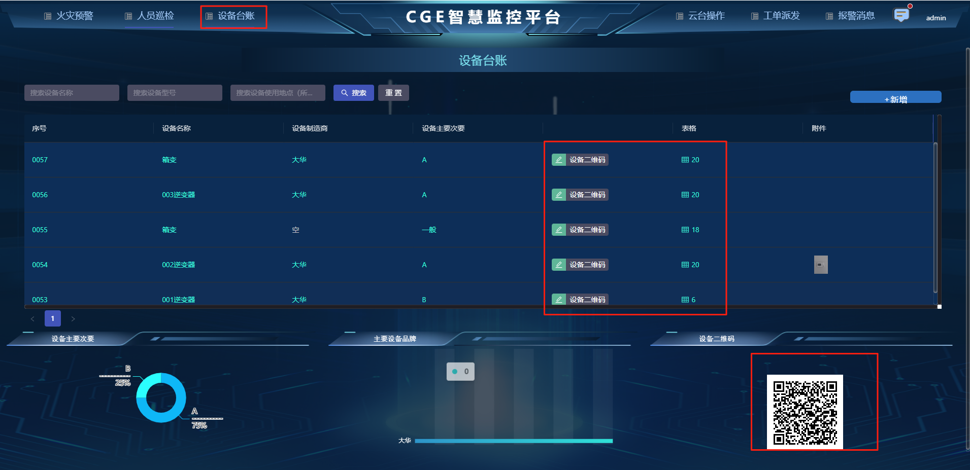

    巡检结果在图1表格中,现在需要将巡检结果(巡检表和巡检照片)同步到图2表格的地方,巡检结果在图1设备台账地方更新后,图2巡检记录也要进行同步更新
    问题1.你这两个是用的表视图组件吗?2.这两个表是有关联字段吗?3.你是希望图二展示的数据是两个表集合的数据吗

    1.是表视图组件
    2.表里面的内容是一样的,要一起同步
    3.图2 展示的是图1的表格和照片
    这样个表之间的关联关系是什么样子的, 截图看一下这两个表是如何关联的,比如有关联字段

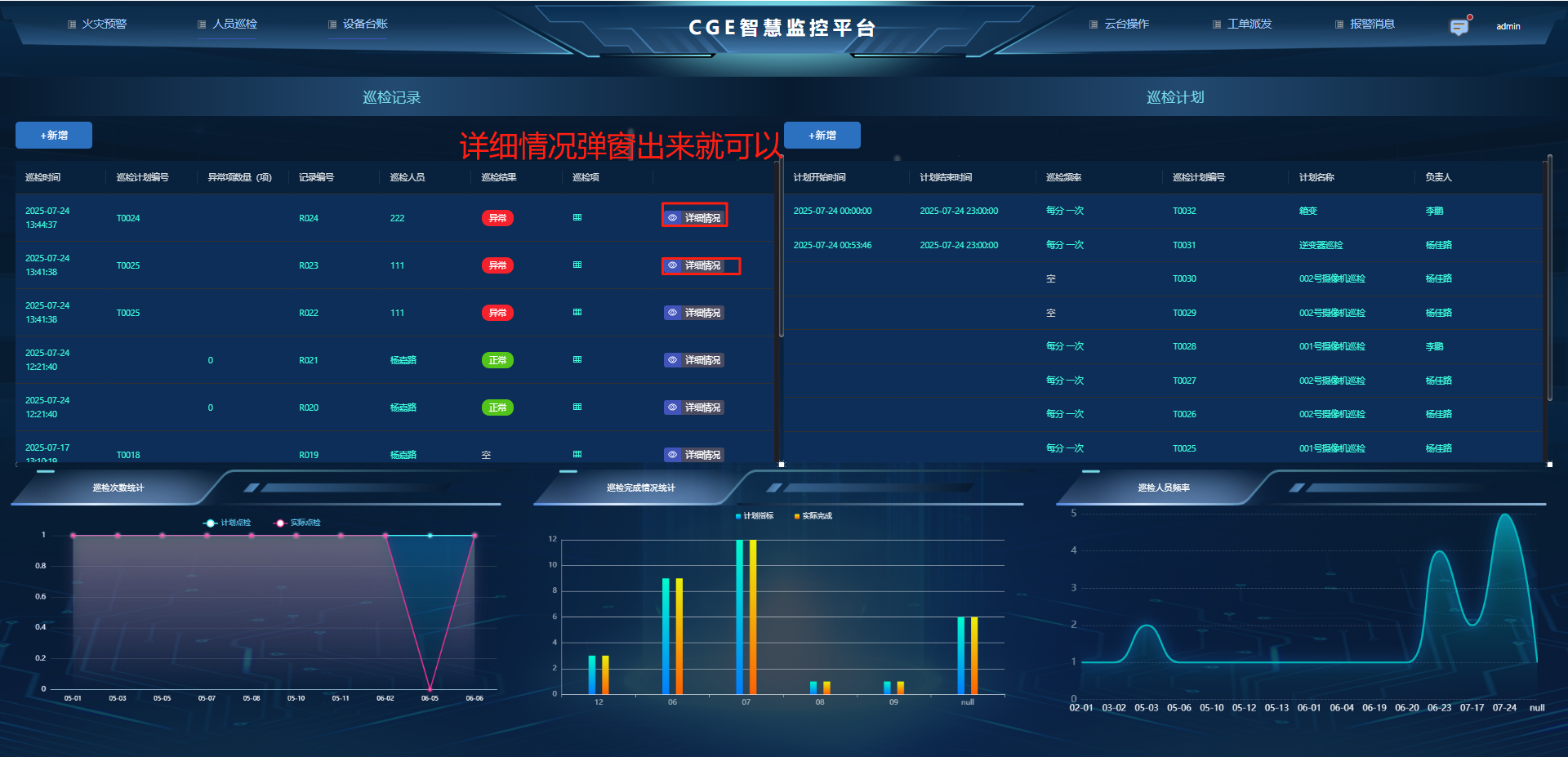

    图2的表格可以不要,可以做一个详情弹窗,将图1 表格和附件照片展示出来就可以,怎样将弹窗和表格绑定呢
    弹窗弹出另外一个表的内容吗?目前无法实现这样,你可以把这两个表的内容合并到一个表上, 但是他俩需要有关联关系,所以我之前一直在和您确认他俩之前的关联关系是什么

    图2 弹出的图1 的表格
    你说的样式可以通过自定义动作打开弹窗实现

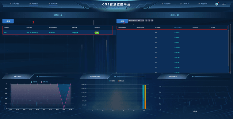

    图2巡检记录中,巡检计划编号关联右边的表中的巡检计划编号,巡检设备关联图1设备名称
    是不是发错图了,两张图是一样的

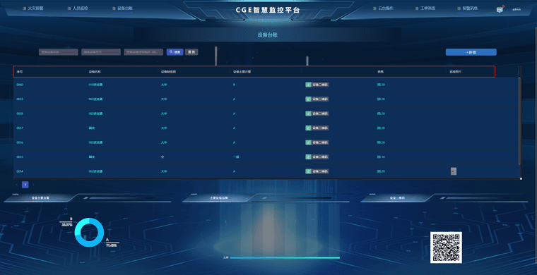

    image.png 图中数据更新是可以更新到图2吗
    你是想一个表数据更新另外的表数据也更新是吗?你可以通过流程实现
