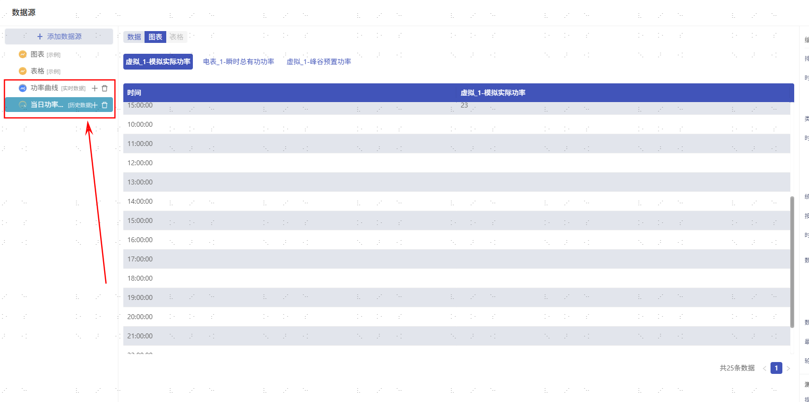

    需求:在画面折线图中,实时展示数据点a、b、c当天从00:00:00~23:59:59的阶梯曲线,三个数据点都是每秒采集。
    目前试过的方法是使用画面的实时、历史数据源,可以实现,但结果不理想,因为数据量过大,容易造成画面卡顿,有什么更好的方法吗?

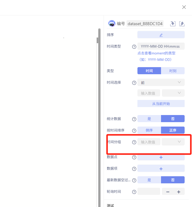

    你在数据源那可以配置分组吗?
    Sunny
    是指在这里将三个数据点分成三个实时数据源来查询吗

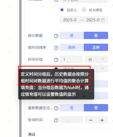

    我指的是历史数据这里
    Sunny
    之前有试过,但是它会默认进行聚合计算,我们要的是原始数据,而且这些数据特别重要,需要时刻监测变化,不考虑聚合
    这个分组也可以选择首个值,比如一分钟内第一个值。你画面还有其他组件吗?还是就一个三折线图就卡?如果是一个小时的数据那是不是就不卡了?(目的排查一下是因为数据量大卡还是其他因素)
