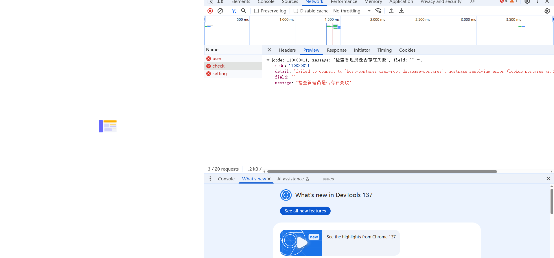

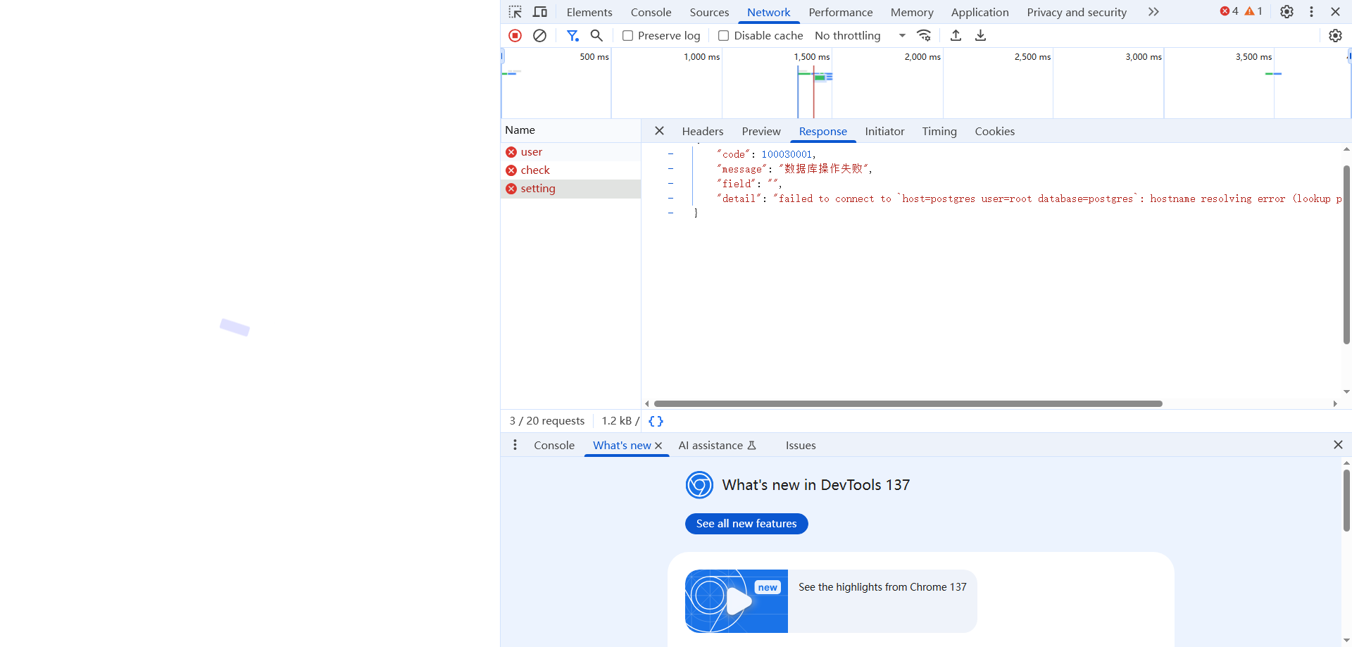

平台无法进入,显示数据库连接失败
画面管理
@技术支持fx -
现在的问题是,平台进不去了。空间管理都进不去了@技术支持fx

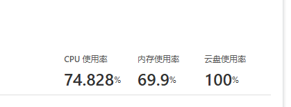

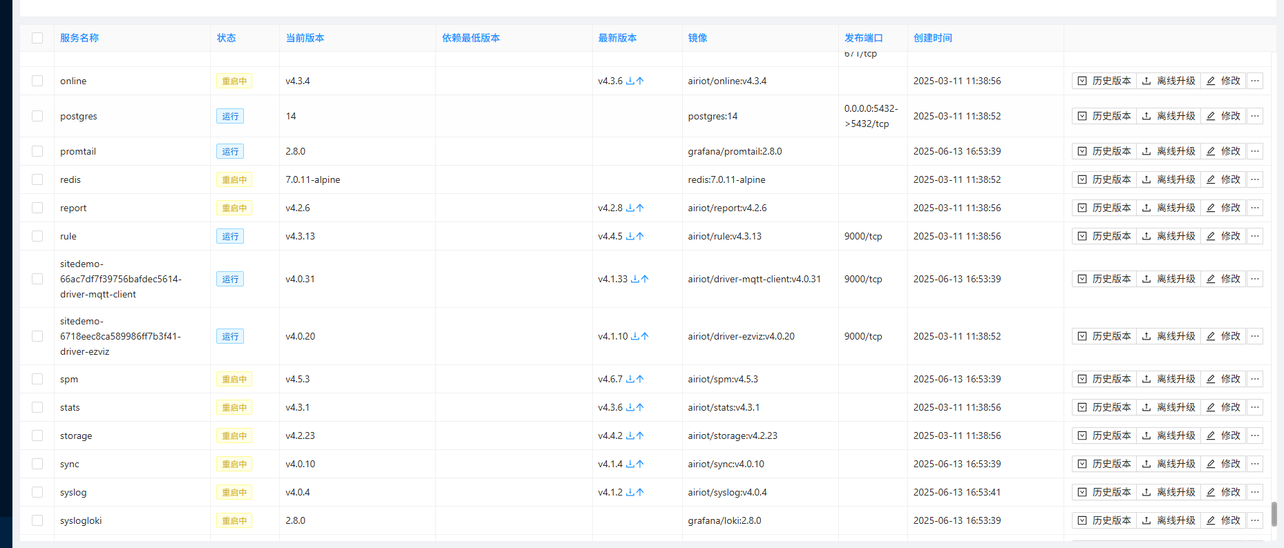

@技术支持fx 能麻烦看一下为什么运维管理的服务重启的这么慢吗,地址账号密码我发您
麻烦您这边尽快看下@技术支持fx 这边系统正在使用中,现在都无法登录了

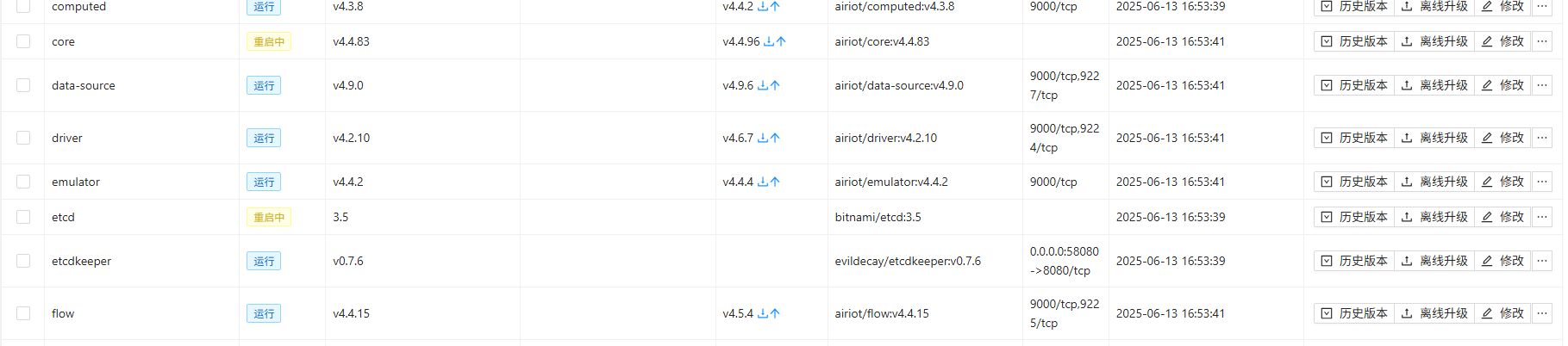

过了一夜,这些服务还是没启动起来 -
这些服务需要按什么顺序启动吗@技术支持fx

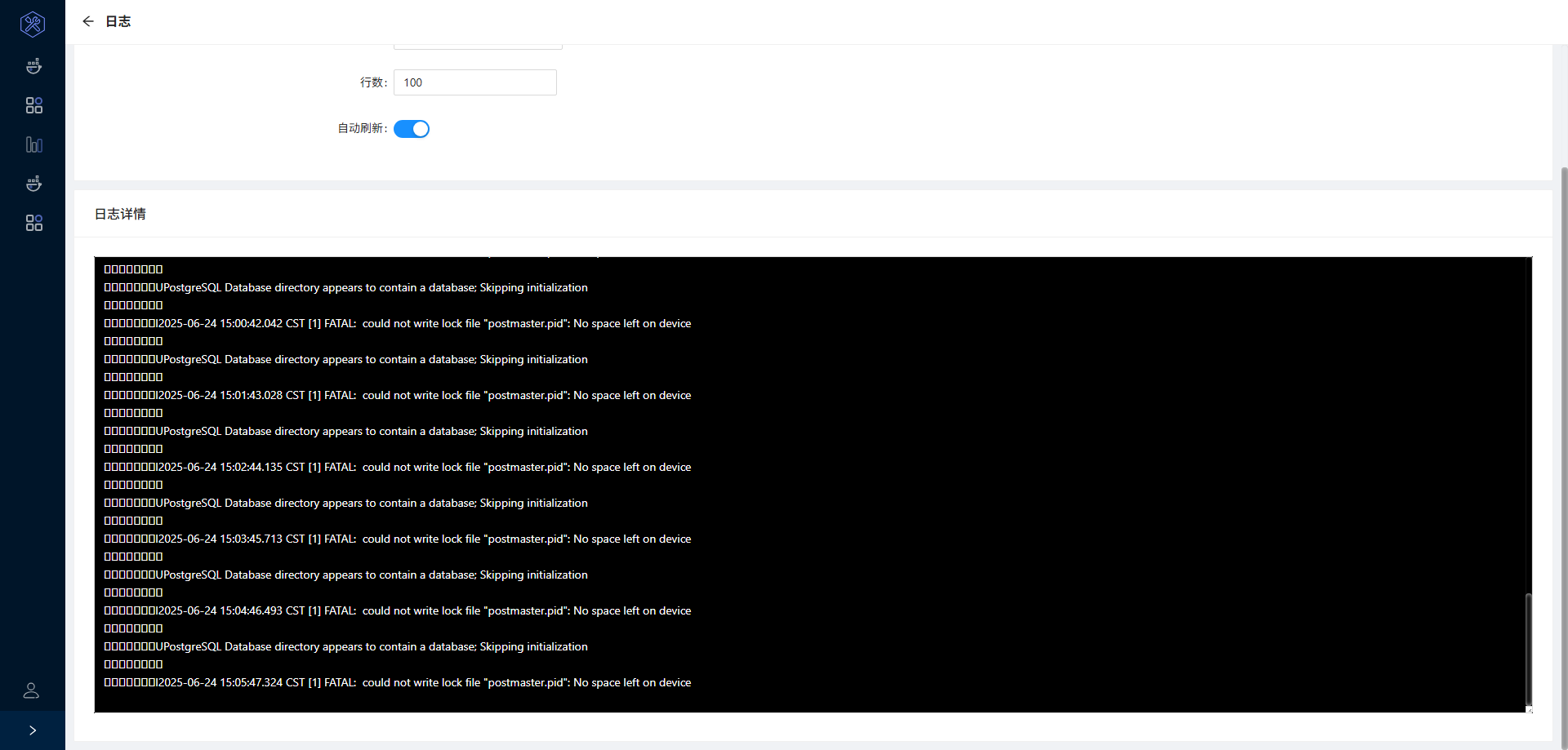

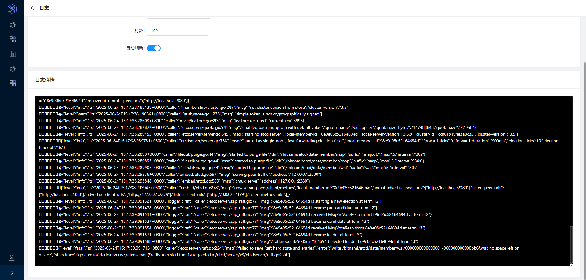

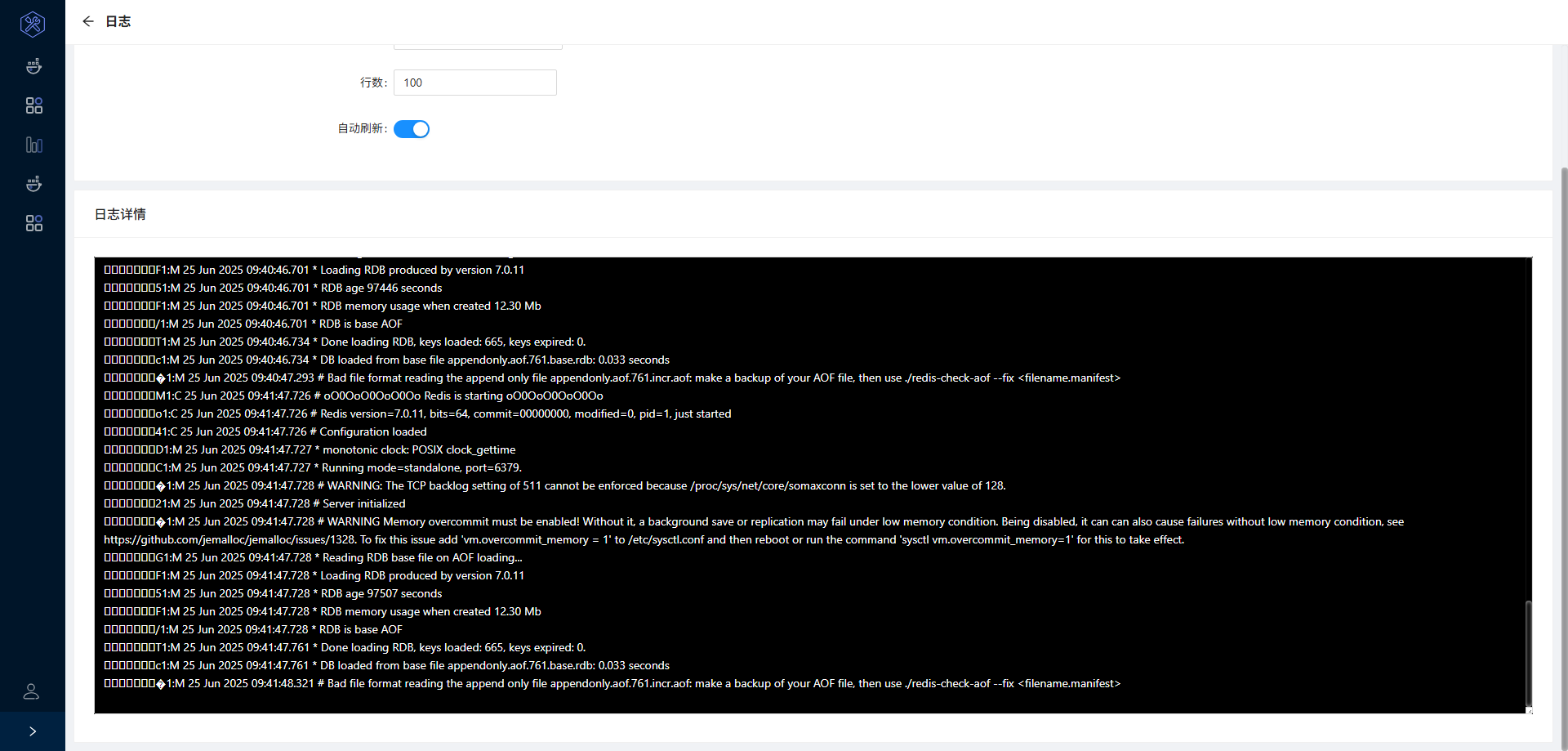

这是redis的日志,目前启动不起来

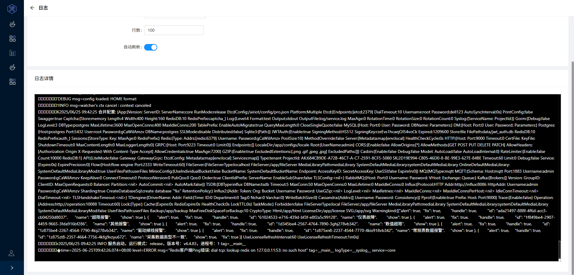

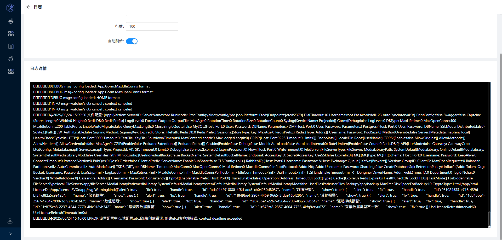

这是core的日志
也是启动不起来,一直重启中@核桃酥
