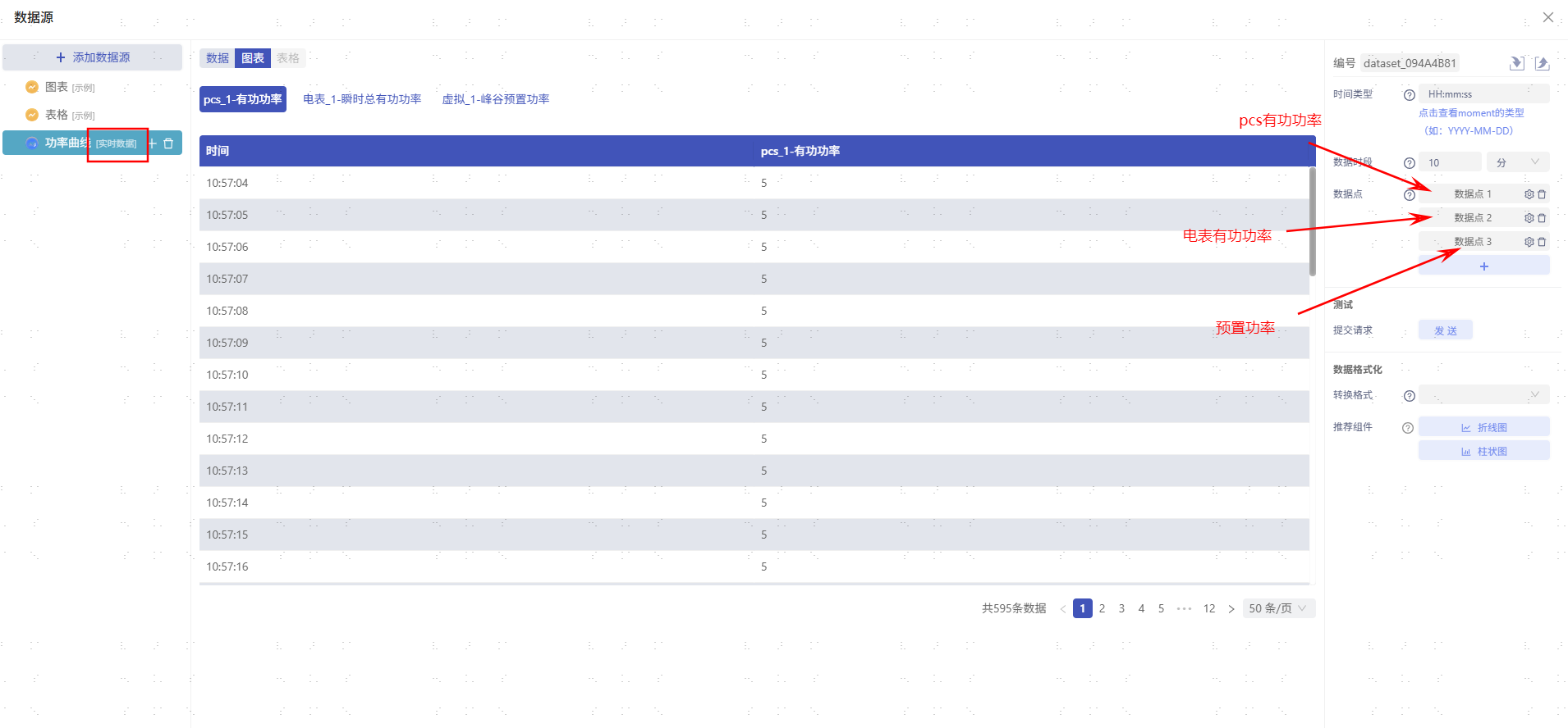

    在数据源添加三个数据点。如图:
    在图中添加三条曲线,并设置数据集标识:pcs功率为0,电表功率为1,预置功率为2。在这些数据点都有数值时,画面曲线数据正常,效果如图:

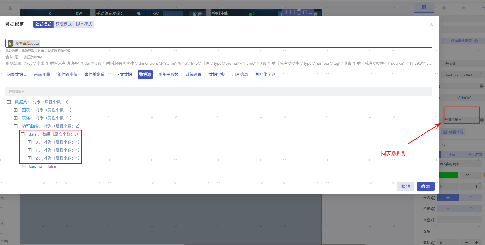

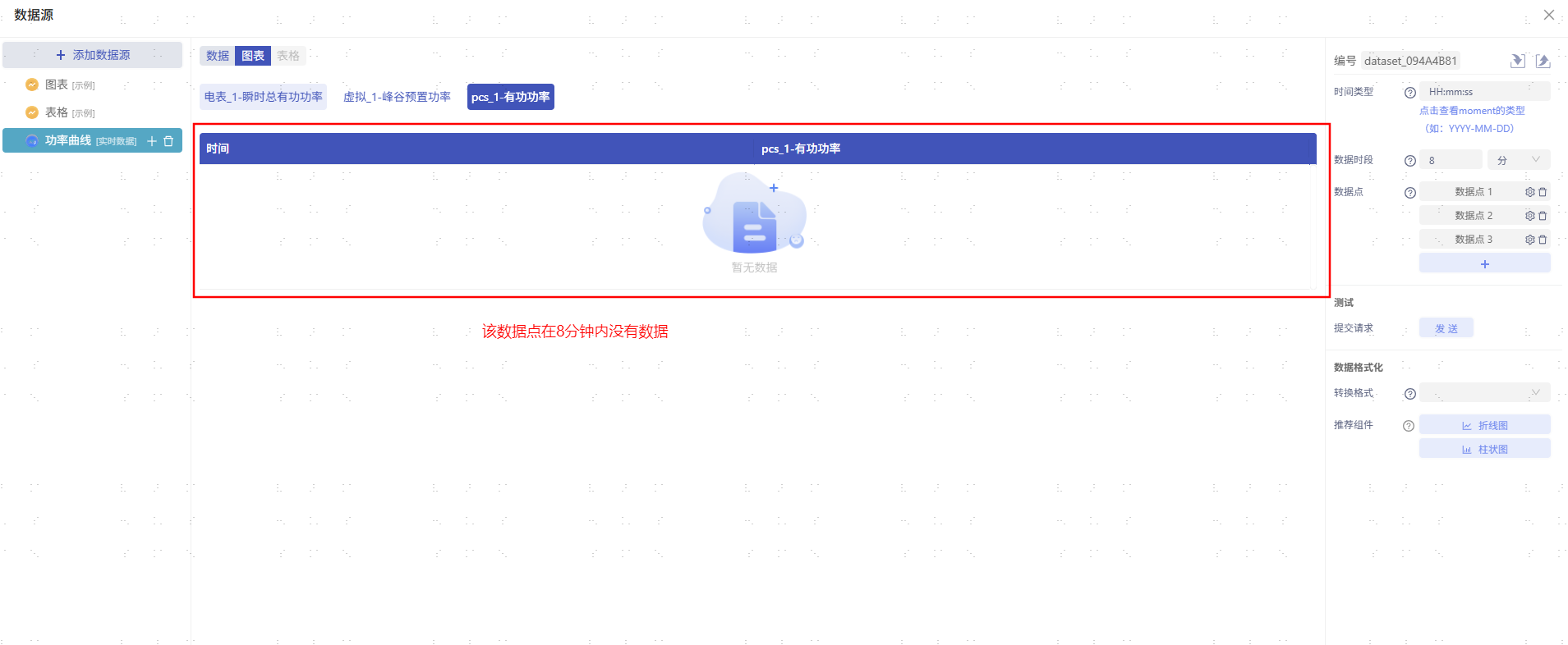

    若将其中的一个数据点的值置为空,例如pcs功率数据置为空,设置的查询时间为8分钟,在8分钟后,数据源的查询数据:
    图表绑定的数据源数组内依旧有三个对象:

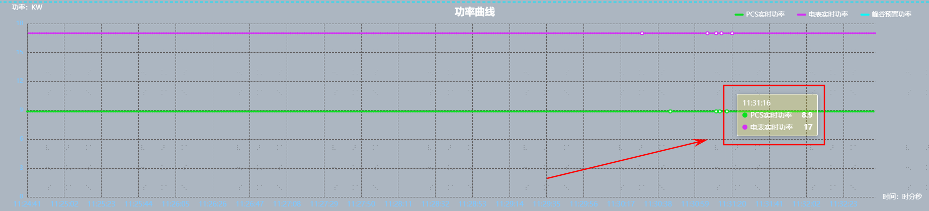

    但是数据源数组元素的编号变了,由原来的【pcs功率为0,电表功率为1,预置功率为2】,变成了【电表功率为0,预置功率为1,pcs功率为3】,映射到图表中的效果就变成这样,系列名称和数据值都对不上:

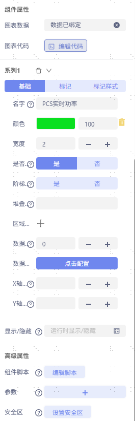

    echarts图表的代码是单独写的吗,还是只是拉取的普通的折线图没写代码?
    Sunny
    没写代码,直接在拉取的普通折线图,曲线是在功能区配置的

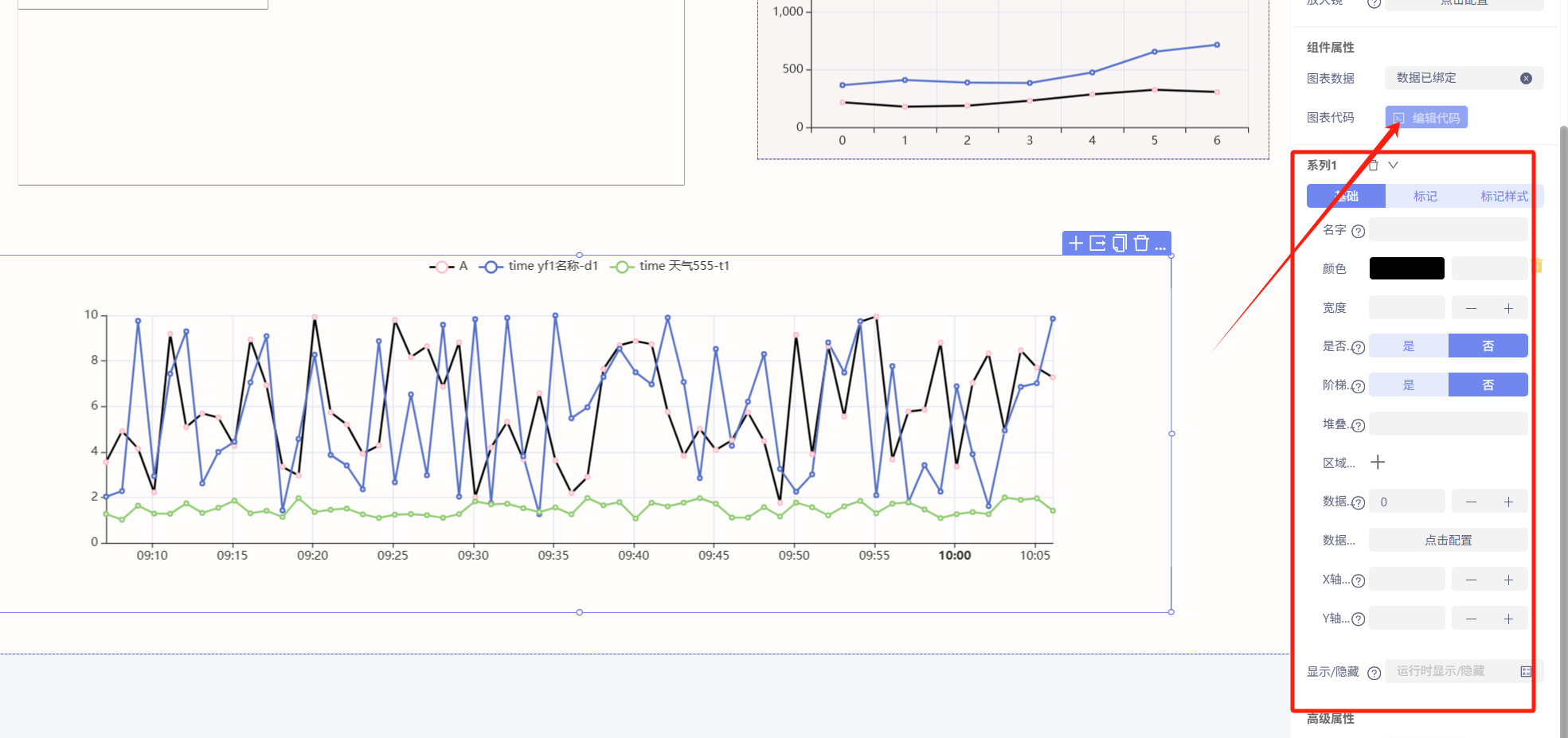

    这个跟我们的展示形式不太一样,这个位置确定没有脚本吗
    下面的配置项截图我看一下

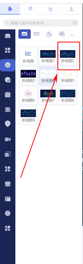

    Sunny
    Sunny
    我选的是这个控件:

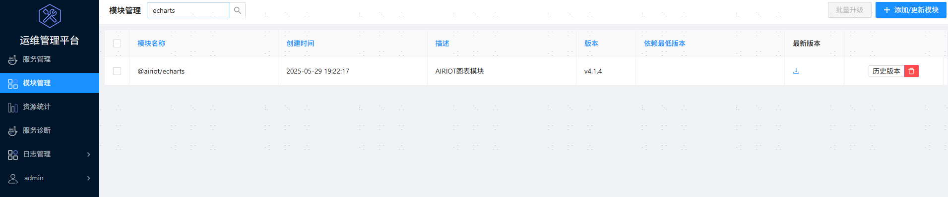

    看一下运维管理中echarts模块是什么版本的?

    @Sunny 这个问题发版了,在运维管理更新datasource模块,v4.6.15版本

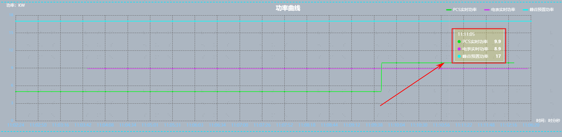

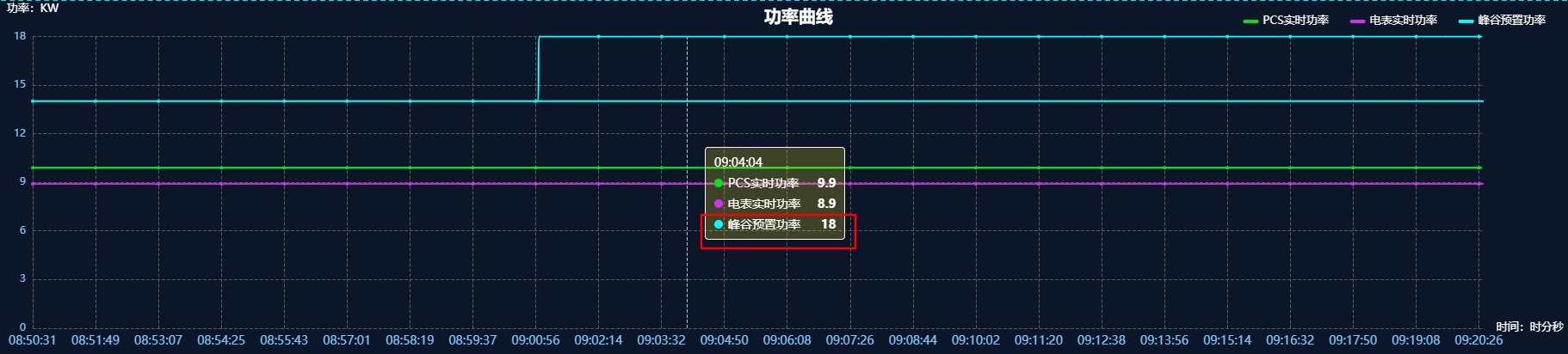

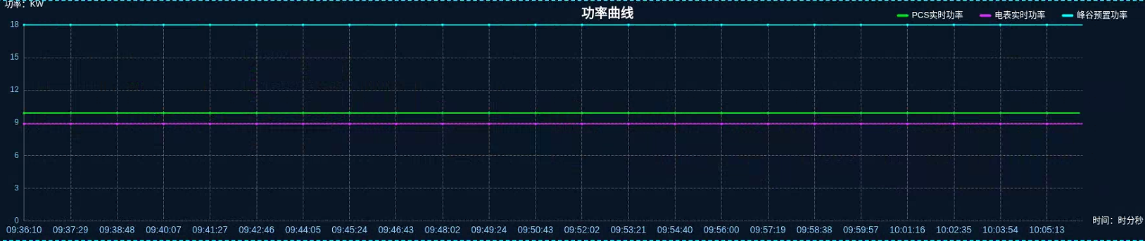

    图中的峰谷预置功率在不同时间段是不一样的,5:00:00~7:00:00是14kw,7:00:00~9:00:00是18kw,这个值是通过流程来改变再赋值给计算值,画面数据源再把计算值查询出来,但是每次到时段切换的时候,峰谷预置功率的曲线会出现两个值(图示有14和18两个值),但实际上只有一个值(18kw),如果在半小时内峰谷预置功率值没有变化,就是正常的一条直线,这是什么原因呢?
    可以外网访问看一下这个折线图吗?
    Sunny
    现在半小时内峰谷预置功率的值没有变化,是一条直线。外网访问用不了,用todesk吧,直接连服务器,连接码已私发
