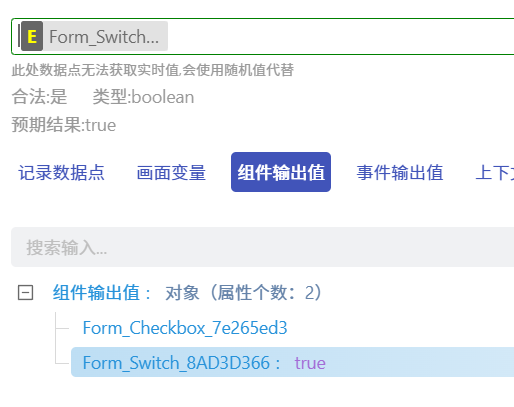

    如图。右边是数据表层的数据绑定配置。用多选组件也同样无法控制。
    你组件输出值是布尔类型吗?

    是布尔。点击开关组件之后,最右侧的滚动条会显示/隐藏,但设置的数据表层反而没变化

    我没有复现你的问题,你的gis模块是最新版吗,另外true 是显示false是不显示
