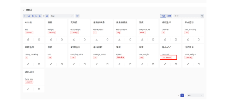

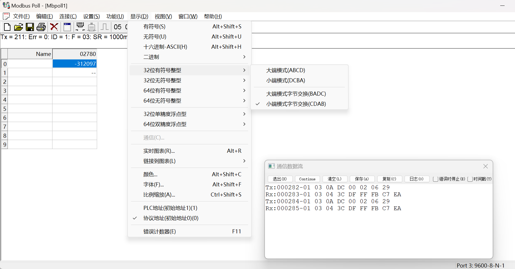

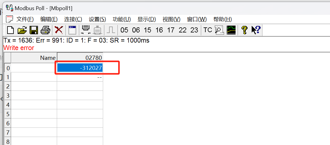

    正确的数据是-312027
    modbuspoll通信
    g340t驱动通信正确
    解析出来的结果不正确

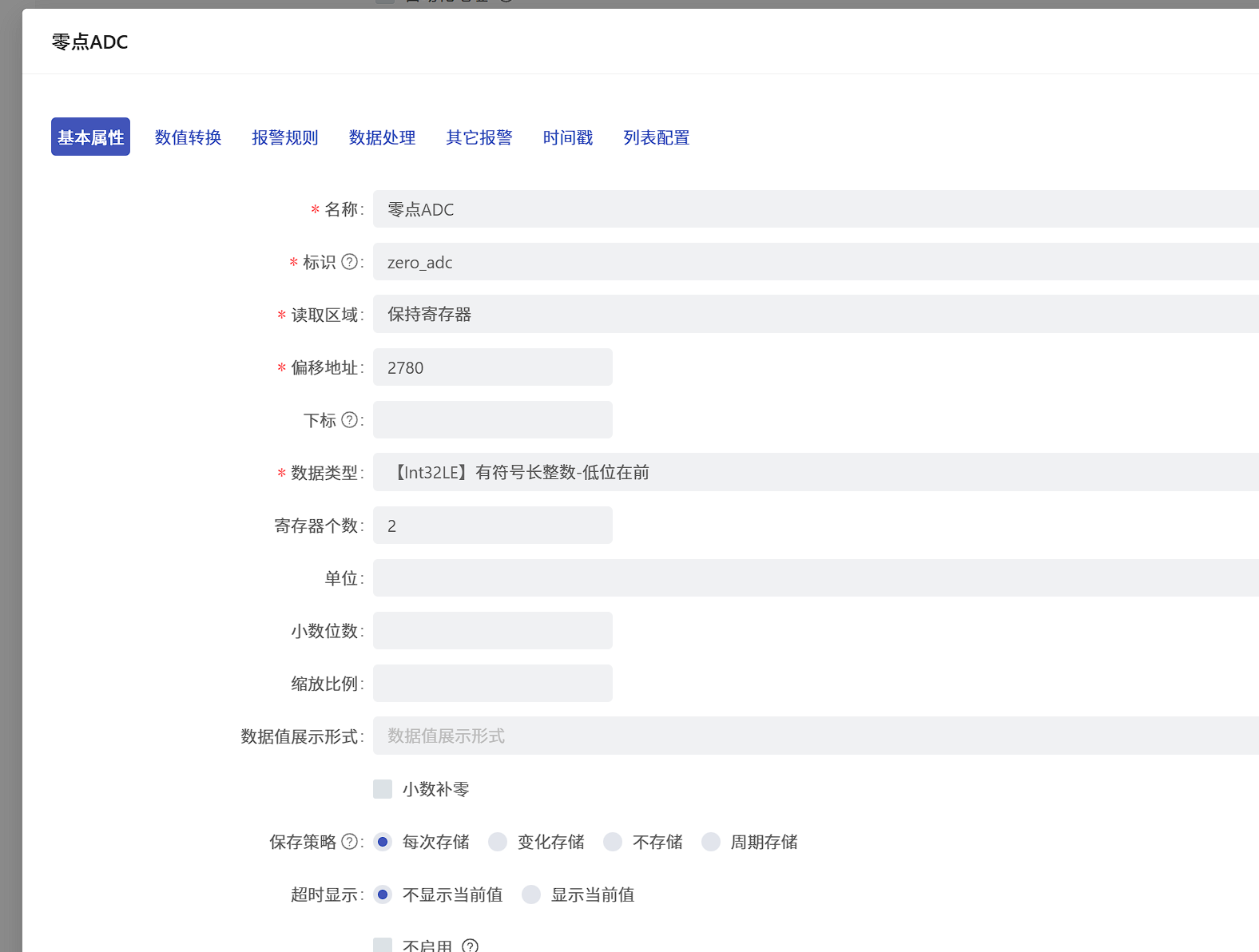

    已经尝试了各种数据格式,都无法正确解析

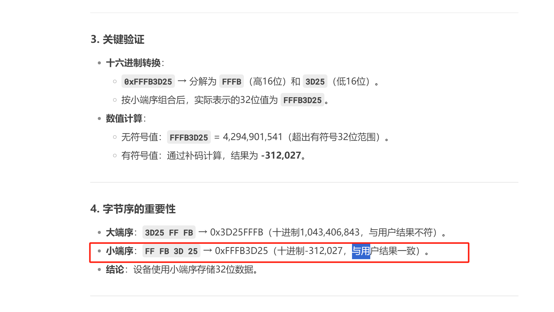

    以下是deepseek的解析

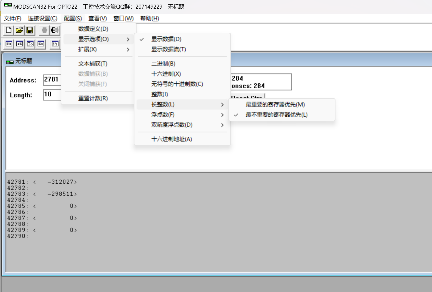

    以下是modscan读取的数据,正确

    @Zhang书书

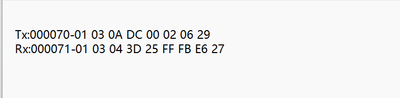

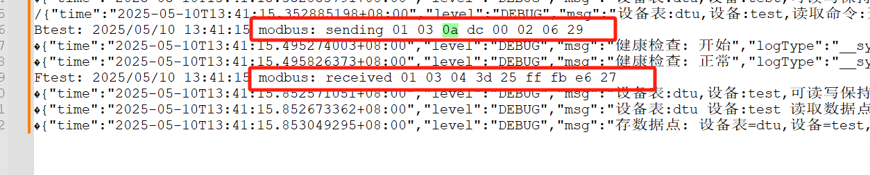

    Tx:000276-01 03 0A DC 00 02 06 29
    Rx:000277-01 03 04 3C DF FF FB C7 EA
    Tx:000278-01 03 0A DC 00 02 06 29
    Rx:000279-01 03 04 3C DF FF FB C7 EA
    Tx:000280-01 03 0A DC 00 02 06 29
    Rx:000281-01 03 04 3C DF FF FB C7 EA
    其他的 32位的数据类型 试一下可以吗
    crazyaC 2 条回复 最后回复

    @Zhang书书 都试过了的
  • crazyaC 离线
    crazyaC 离线
    crazya
    @Zhang书书 试出来一个又可以了。。。
    好的,那如果有问题再跟我反馈吧
