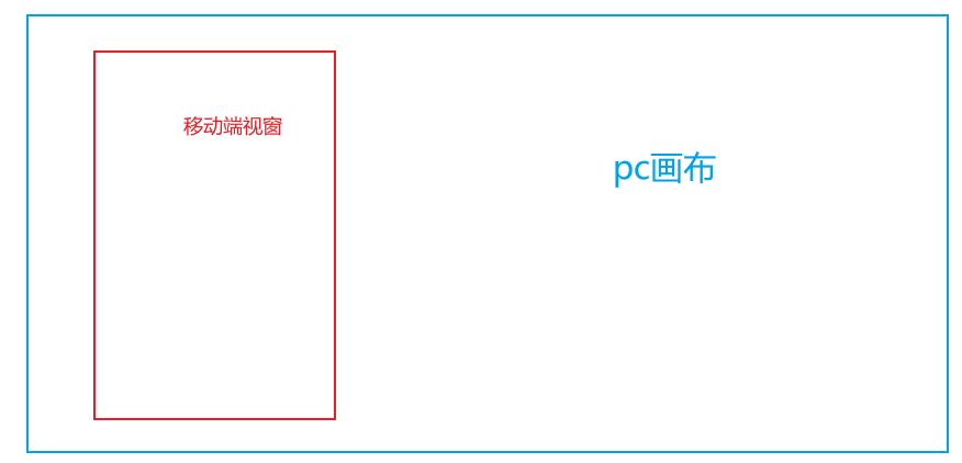

    相当于是用户走移动端访问的时候还是去看的PC端的页面 只是要自己拖视口 能实现吗 或者单独走移动端的登录后跳转到PC这边来 然后自己拖小视口@核桃酥

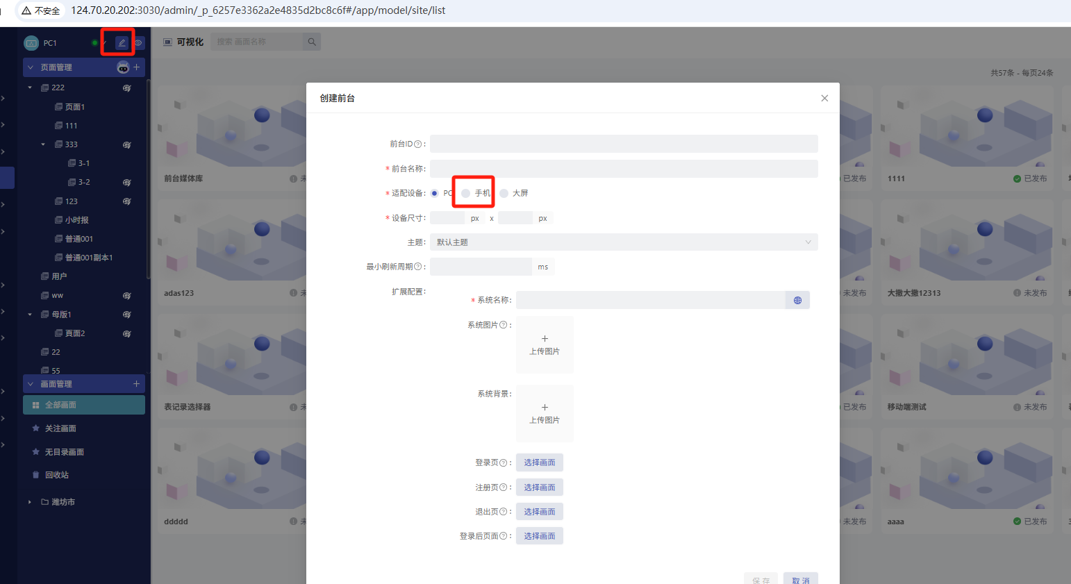

    可以建立手机端前台,在手机端站点里面配置画面在进行调整到pc端前台的地址
    H 2 条回复 最后回复

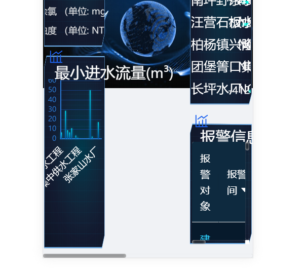

    @核桃酥 我配置了手机端的登录页面 意思是登录后直接跳转到PC的画面去吗 具体怎么操作呢 如何避免视图被自适应挤在一起
    @核桃酥 651ecff9-69c8-407e-b5be-a8803a8ebca7-image.png 想避免这种被挤在一起的情况 不被移动端视口影响

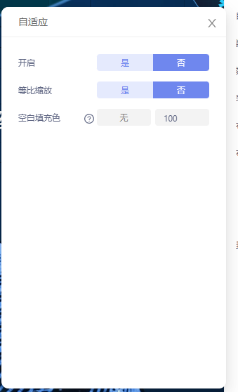

    你是画布配置了自适应吗?
    H 1 条回复 最后回复
    @核桃酥 00c7a00c-fac3-4619-8b79-b3fa6f9e68fc-image.png 关闭的

    因为你最外层组件组设置了弹性布局,他会根据访问设备的大小根据百分比分配空间,你可以开启画布自适应开启等比例缩放看一下效果是否满足你要的

    @核桃酥 这样的话移动端查看留白部分就会很大 我想实现的是这个效果d79df715-f957-4493-9bad-1184b9936668-image.png 这样就不会出现留白的情况 这样请问要如何设置呢?
    @核桃酥 主要是不想要留白
    弹性布局不行,自由布局能达到你要这种

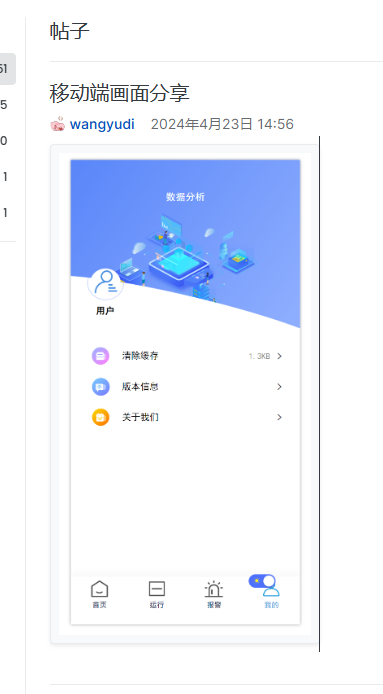

    @核桃酥 dd5c123b-a489-4512-b187-a10655a505cd-image.png 这种底部移动端菜单有组件吗
    1.你截图这个使用的是标签栏组件2.如果弹性布局目前没有办法实现你要的效果3.手机端访问pc指的是什么,反复跳转是什么意思
