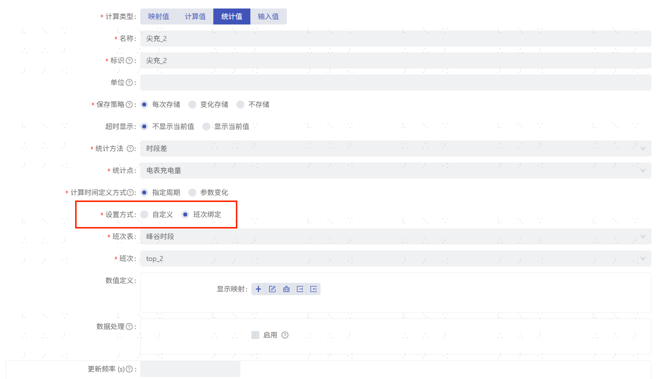

    Sunny
    如图:选的设置方式,总是不生效,例如这次编辑选择的设置方式是“班次绑定”,并选好了对应的班次表和班次,点击保存后,下次再打开这个界面,设置方式选择的却是“自定义”,要很多次保存+重启驱动才能选到“班次绑定”的方式,很不方便,希望改进修复
    这个周一我们这边复现看一下,今天没有时间来看
    写于 最后由 智能人机 编辑

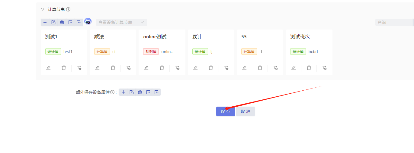

    这里确定以后,在外面这里点击保存了吗
    S 1 条回复 最后回复
    在 中回复了 Sunny 最后由 编辑

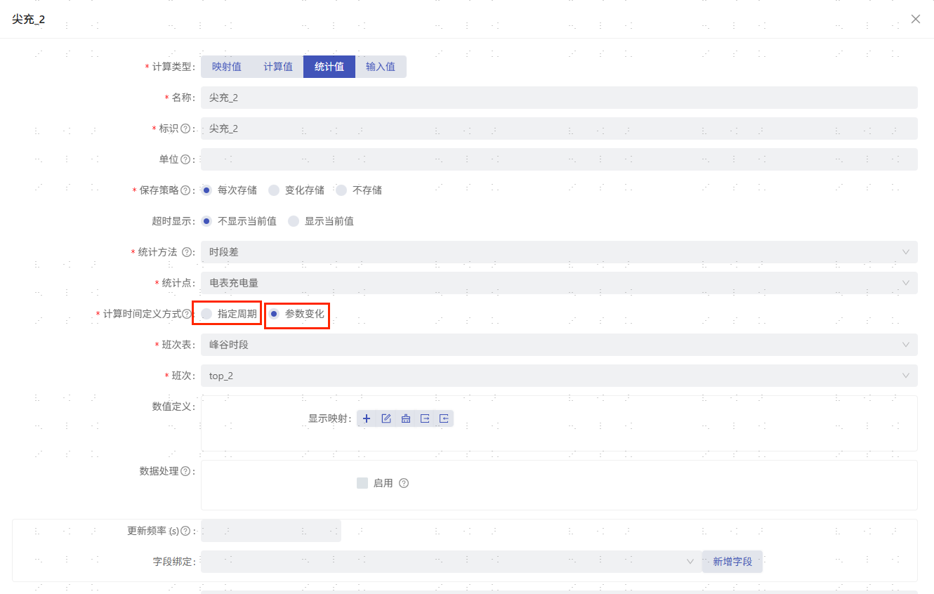

    @Sunny 在 计算节点-统计值-时段差问题 中说:
    如图,计算时间定义方式有两种选择:指定周期和参数变化,当我选择指定周期的时候,一个时间段结束后(例如10:00:00~11:00:00)会进行一次差值计算,当我选择参数变化时,按理说会在10:00:00~11:00:00内进行实时差值计算,过了11:00:00后不再计算,但是现在即使是过了指定班次的时间,还是会实时计算差值,是我哪里设置得不对吗?
    S 1 条回复 最后回复

    @技术支持fx 在 计算节点-统计值-时段差问题 中说:
    这里确定以后,在外面这里点击保存了吗
    有的
    那我这设置完保存在进入也正常的,没法复现呢,你试试更一下模块跟服务到最新吧

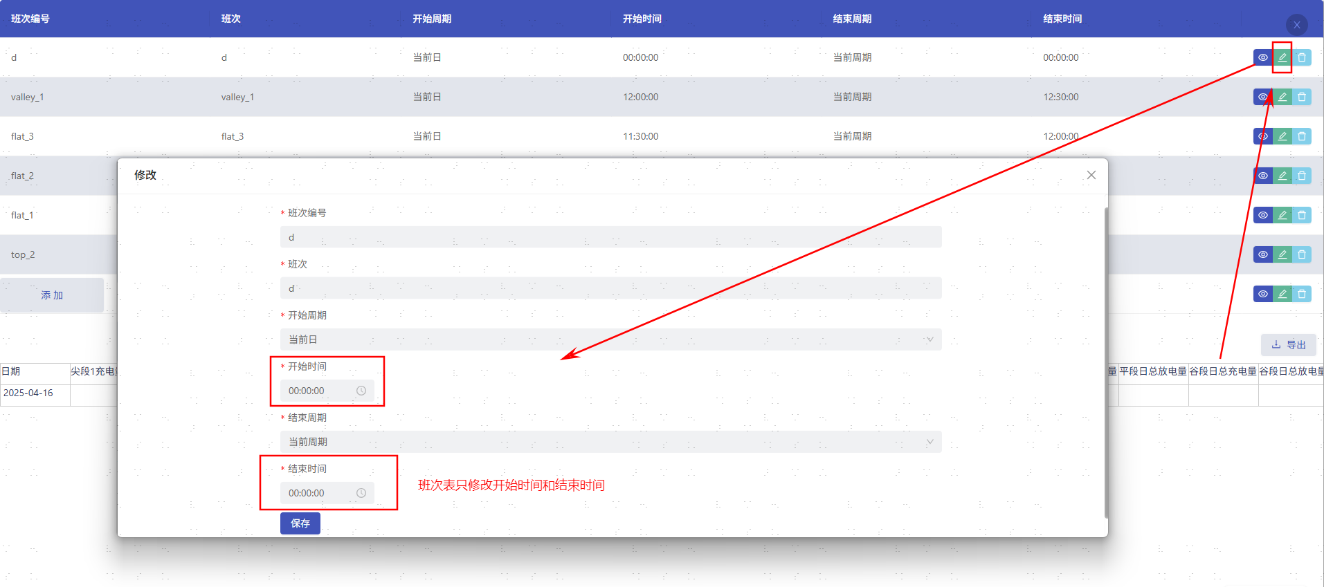

    Sunny
    在画面编辑班次表记录时,怎样才能只修改这两个值,其他的都不允许修改
    目前实现不了,提个需求吧:https://r8ja3mlg7i.feishu.cn/share/base/form/shrcncYqeQI8zowIMoBWzrV8dFg
    我是这么选的,它会一直计算,是不能这么选吗?
    选的参数变化是没有规定时间范围了,只要数据点有变化了就会生效

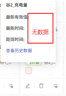

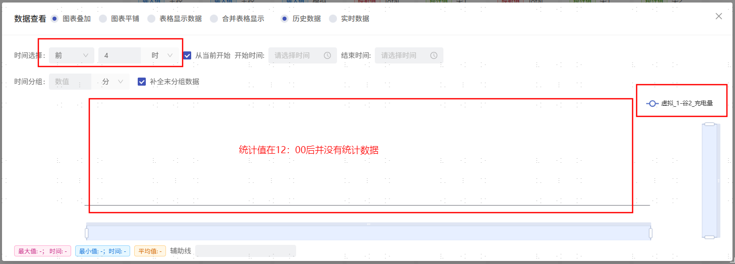

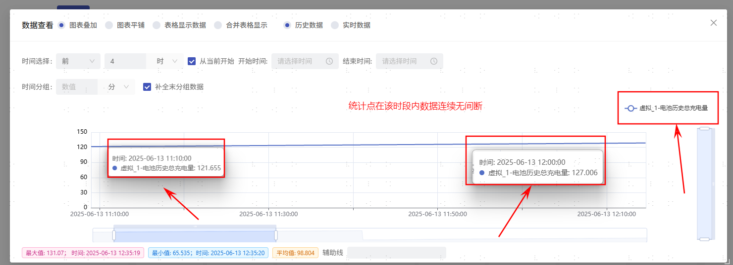

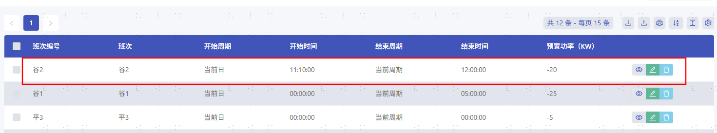

    而且还有个很奇怪的现象,在中午11:10~12:00的有一个班次如图:
    服务器一直是正常运行状态,且统计点的数据是正常的:

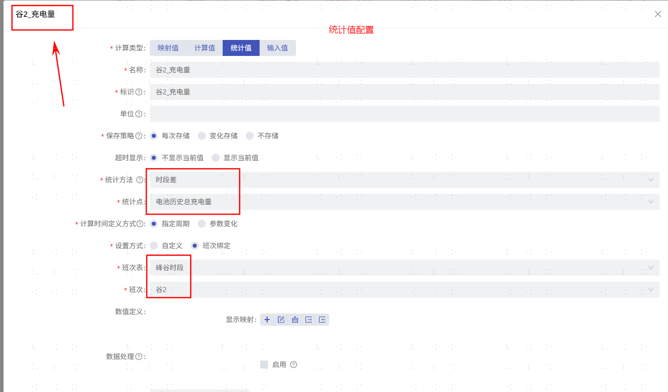

    统计值配置如图:
    统计值在该班次结束后并未进行统计:
    是什么地方配置有问题吗?

    #21
    统计值没值 先试下重启task后再试一下
