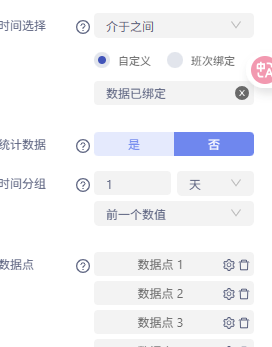

    就是想实现多个历史数据状态显示在一个表格上。你给我的那个能展示两个数据,我改的应该有问题。 上图两个泵实际是24小时交替间歇运行的。数据不应该一样,
    #25
    我看了你这几个点的原始数据,他们的上数时间都是不一样的,之前给你写的脚本是以第一个tab数据点的时间为准,前提是你所有数据上数时间的一样,你现在这样的原始数据写脚本这样处理会丢失数据一致性,如果你希望在一个表格展示多个数据点,你只能用分组这样才能保证时间的一致性 聚合方式可以选择首个值

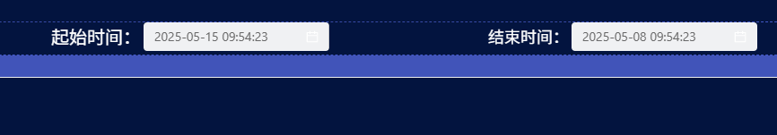

    image.png请问这种倒序查询现在不支持吗?
    #27
    正常都是起始时间小于结束时间,这种查询不应该存在吧

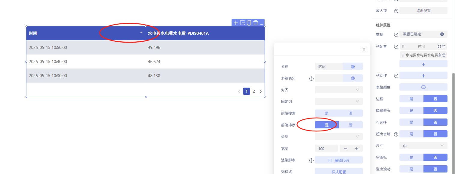

    #28
    现在就是想一个周期内查看历史数据可以倒序往前推。可以实现吗?
    #29
    你可以在这开启排序,在列表选择倒叙

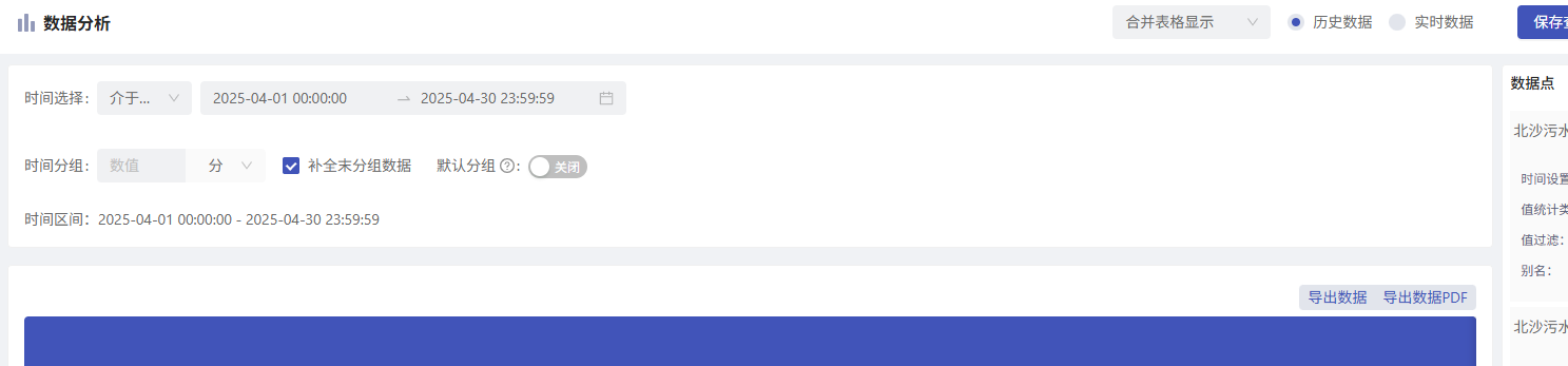

    #30
    image.png现在这个数据分析里我想把历史数据全部导出来。但是显示不全
    #31
    你是点击导出数据按钮吗?不全指的的是现在导出多少?
  • M 离线
    M 离线
    Mr
    #32
    是的。现在搜索出来只有两页。

    该问题已经和测试反馈,优化后告诉你
    #36
    该问题更新模块https://d.airiot.link/front/@airiot/datasource/@airiot_datasource-4.6.14.tgz

    #37
    已经新。 谢谢
