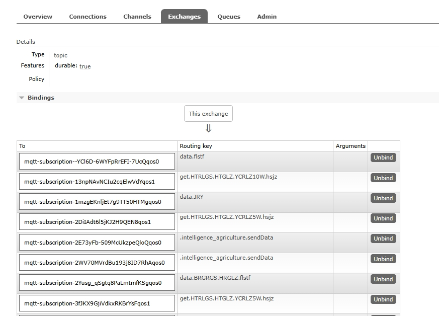

    经过监控查看发现,所有的队列都是绑定在一个交换器下,同时交换器类型只用了topic类型,希望对交换器和队列进行管理,请问应该怎样操作?
    比如后续发布一些通用信息可以直接使用fanout,直连就用direct省的每个设备都要编写主题进行区分,以及队列的名字希望能够自定义命名规则增加可读性,方便后续管理。
    平台一般都是用的rabbitmq的默认配置,没这么详细的配置过,您可以自己研究下

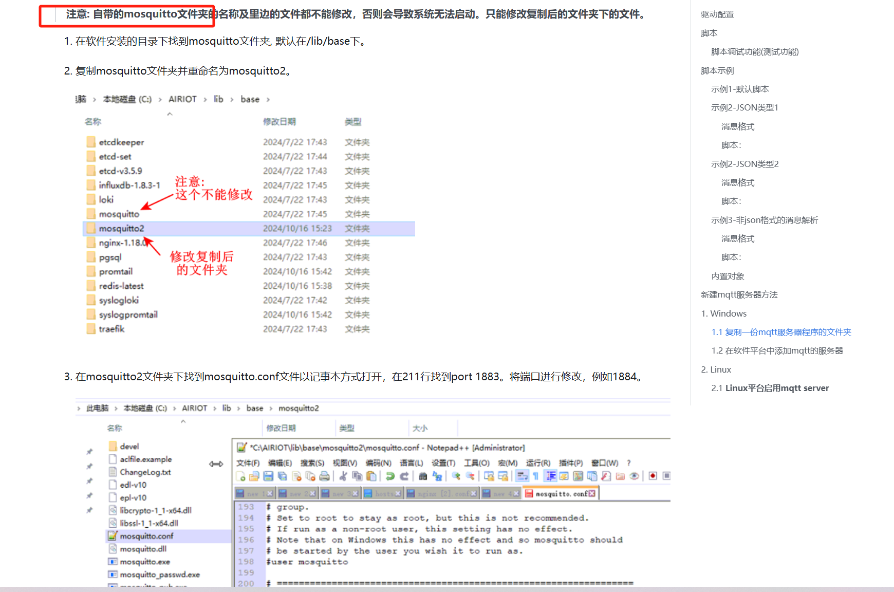

    请问怎样能够访问到mqtt服务器和客户端的详细配置文件?现在mqtt驱动占用了太多的内存,可能是因为连接过多,希望能尝试优化一下。
    可以看一下这个文档,mosquitto文件夹里面是一些mqtt的驱动配置
    https://docs.airiot.cn/data-access/MQTT客户端#11--复制一份mqtt服务器程序的文件夹
