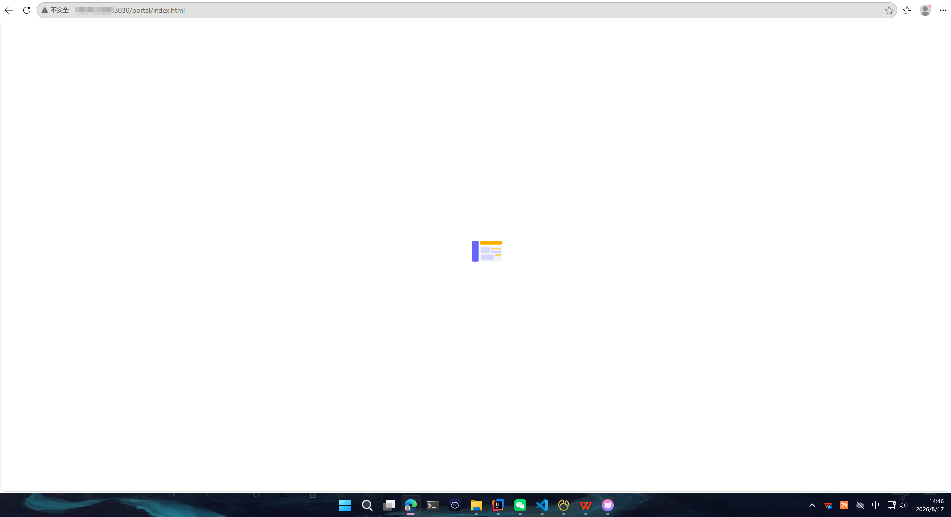

  3. 空间管理进不去
空间管理进不去

    重启后这几个一直起不来

    现在连一个服务都看不到了
