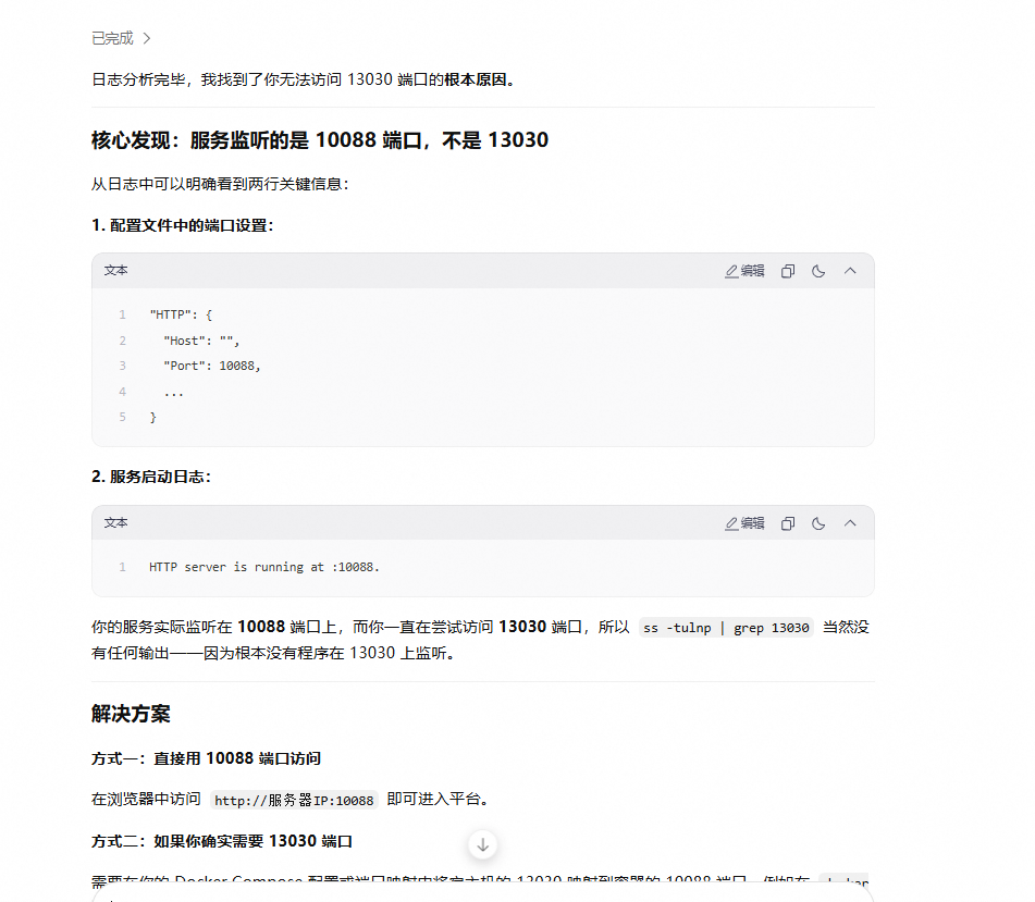

    @liyitao12 您那边改了端口吗
  • L 离线
    L 离线
    liyitao12
    我这边没改过呀@hp
  • L 离线
    L 离线
    liyitao12
    我还是问AI的才知道10088这个端口
  • hpH 离线
    hpH 离线
    hp
    嗯,现在就是端口是10088了,所以您13030打不开

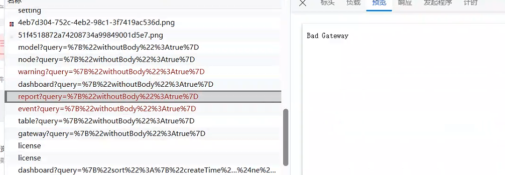

    进平台有报错是什么原因导致的呢
  • hpH 离线
    hpH 离线
    hp
    #21
    什么报错截个图,运维服务都运行了吗

    redis 出问题了,还有连不上mqtt了,内存 还是磁盘空间是不是没了
