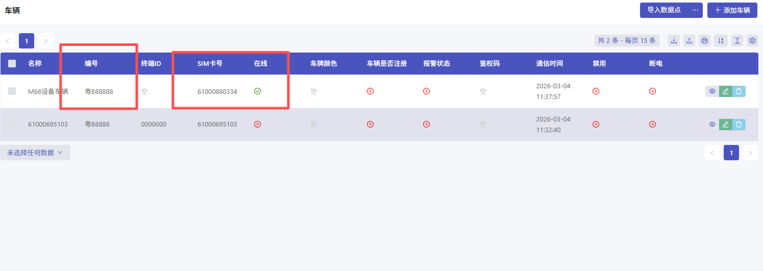

    我问设备厂家,他们的mqtt协议接受的dstID数据必须是long。。。
  • 指令下发异常
    L lip
    这里直接通过id来和数据接在一起,但是在mqtt里面还是变成String类型,方便的话您也可以试一下

    是设备的mqtt的client端要用这个id做验证,还不能传String

    是设备的id值,表单里没填写,现在是我直接写死的,但是传到mqtt必须数字类型,他们现在用long定义的

    但是指令下发的时候有数据的id是17位的,在指令下发配置的javaScript中整形最大只能16位,这种情况怎么避免

    没事了CommandHandle = function (topic, id, op) {的下发方法改了就好了,
