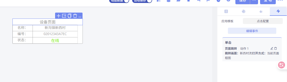

    那建议你做一个弹窗,然后在跳转页面那里根据上下文的设备判断,跳转不同的画面

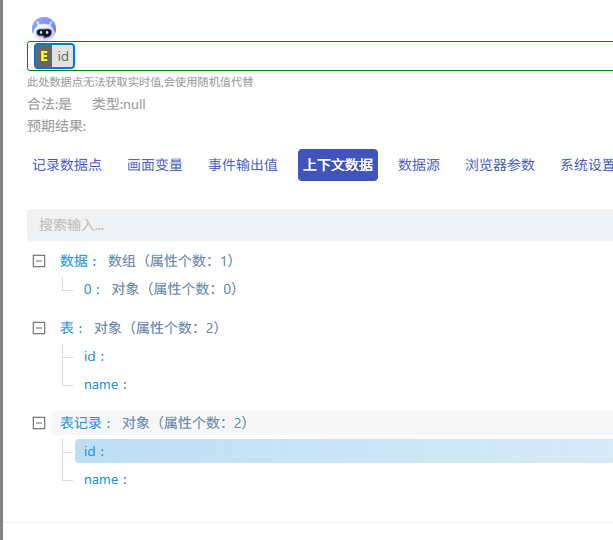

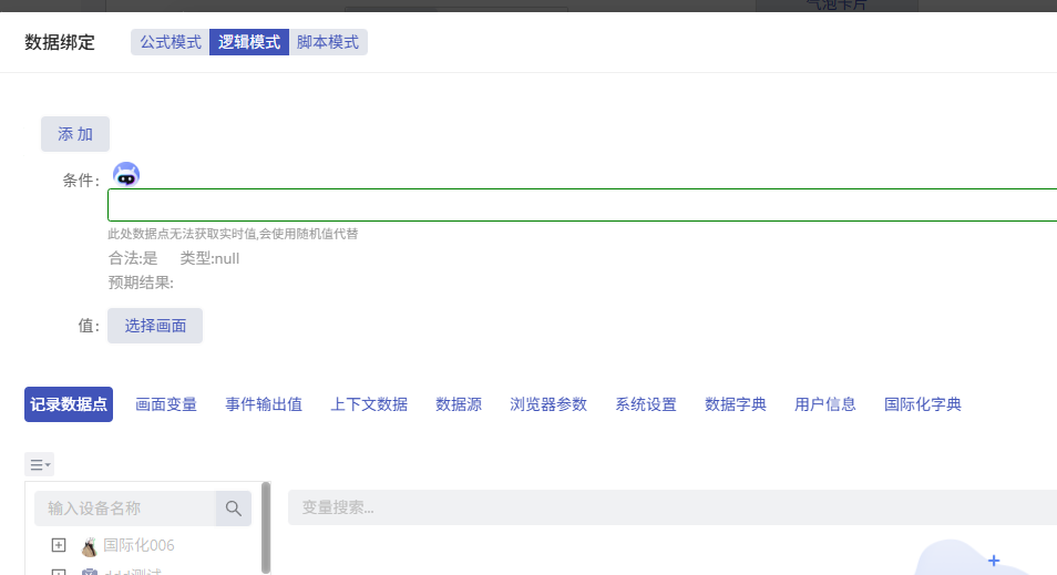

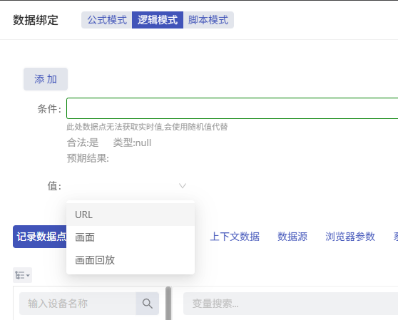

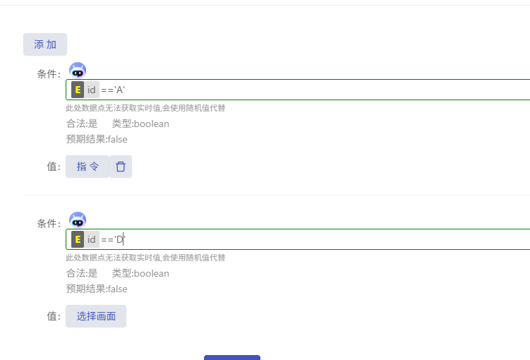

    一个弹窗画面已经做好了。就是不会配置怎么根据上下文的判断跳转不同的画面?请指导一下
    1.弹窗你用文本绑定上下文id 或者name 你可以看见在地图画面预览点击不同设备展示不同内容,2.在跳转画面事件那里根据不同的值进入不同的页面

    麻烦这一块操作详细一点。
