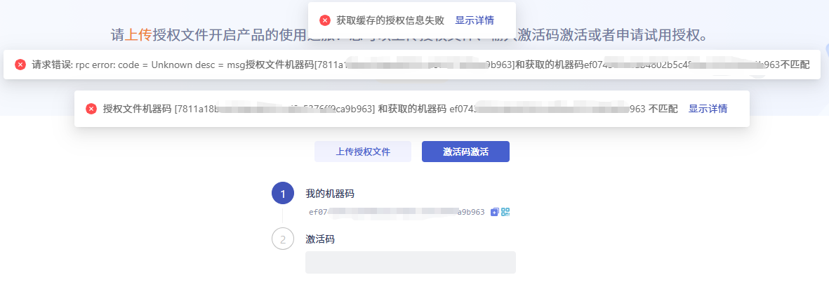

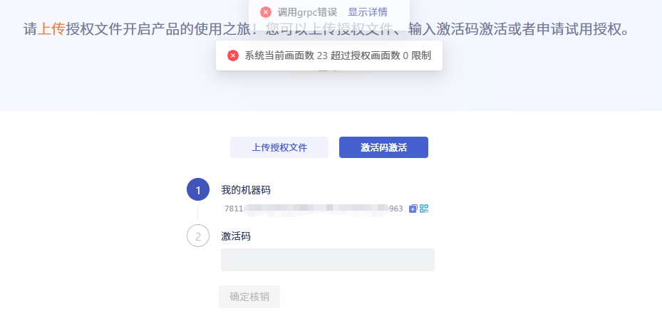

  3. 授权丢了,机器码一直变
授权丢了,机器码一直变
    编写 最后由 核桃酥 编辑
    我们开发那面问实际参与计算的值为什么会变 另外【机器没什么特别的。之前几台机器,也是这样的。】之前的机器,机器码变吗
  • S 在线
    S 在线
    szj
    我们做了几年了,好几个项目/服务器了。没遇到过这样的情况。服务器是用的 工控机;不是联想、戴尔这样的服务器。
    之前从未出现这样的情况。仅此一次。
    我们开发那面需要您那面看看为什么实际参与计算的值为什么会变
  • S 在线
    S 在线
    szj
    实际的值,没有变化。
    我采集了20次,都没有变化。我不是发给你看过了吗?
    平台采集的值有变化,恰恰究竟是平台的bug所在。
  • S 在线
    S 在线
    szj
    #21
    我再给你采集1000次看看。到时候 把采集的powershell脚本、采集结果都发给你。

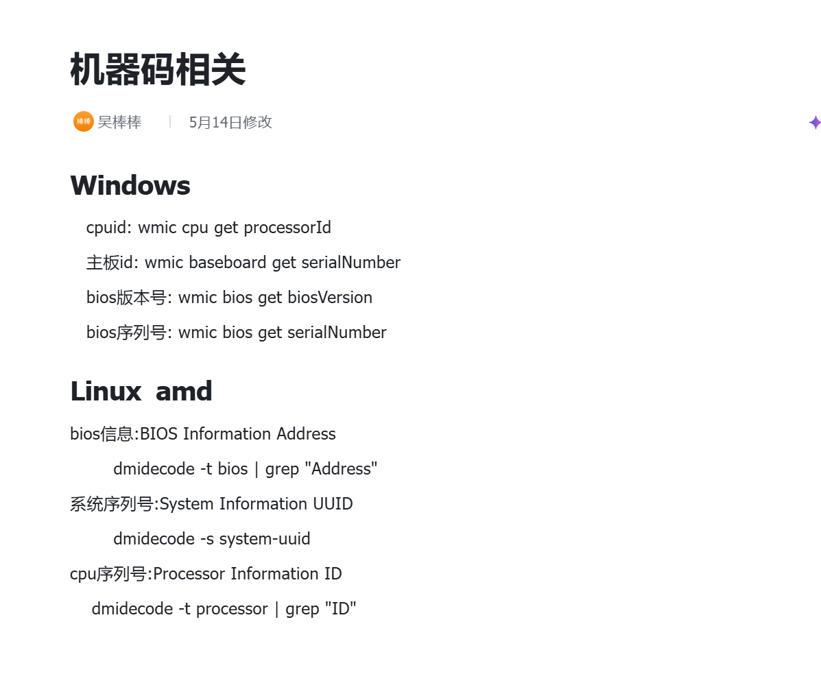

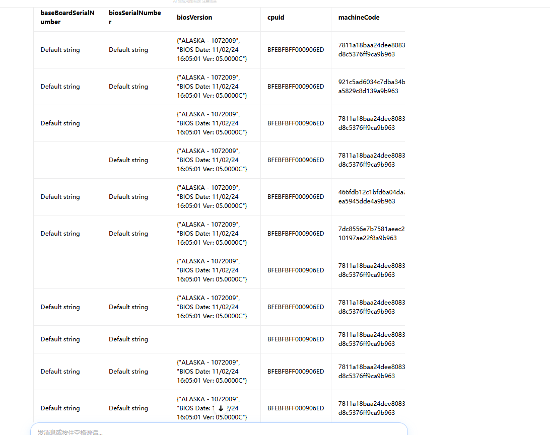

    我们写了java代码,进行2轮测试:300次,1000次,做了分析报告。
    你们仔细研究一下。已经上传。
    结论已经非常明显了。

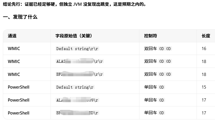

    这是最关键的发现:
    不同取数通道,对同一个 WMI 字段返回的字符串末尾控制符数量不一样。
    WMIC 多一个 \r,PowerShell 少一个 \r。
    二、300 轮统计
    所有字段 300 轮全部稳定:控制符变体 = 0,内容变化 = 0
    原始串 MD5 = 1 种,归一化串 MD5 = 1 种
    通道错误 86 次 / 总读取 2314 次,约 3.7%
    也就是说:在当前这个独立 JVM、Administrator 身份、前台 cmd 的环境下,机器码是稳定的。
    300 轮报告证明了跳变的物质基础已经存在:
    控制符污染是真实的:所有字段值末尾都带 \r,WMIC 还多一个;
    不同通道控制符数量不同:平台代码如果有多个取数路径(WMIC / PowerShell / OSHI / JNI),或者在错误重试时切换路径,就会得到不同的原始输入;
    通道错误率 3.7%:失败后的兜底逻辑如果使用不同通道或不同解析方式,就会产生不同的机器码。
