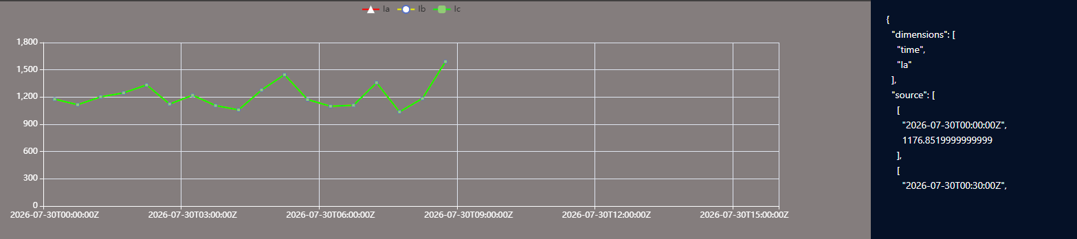

    我现在给图表绑定了一个脚本传输的动态数据源,获取到的数据是
    "dimensions": [
    "time",
    "Ia",
    "Ib",
    "Ic"
    "source": [
    "2026-07-30T00:00:00Z",
    1176.851,
    1070.368,
    1395.408
    或者
    "dimensions": [
    "time",
    "Ia"
    "source": [
    1176.8519999999999

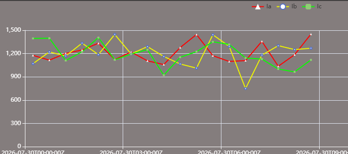

    但是当我单选一个的时候,曲线颜色就总会被最后系列3的绿色覆盖,
    比如我现在查询的红色线条Ia,它会被Ic的绿色覆盖,标识也会被覆盖改变
    有没有什么办法在查询单属性时候,自动关闭无关的属性的线条?
    或者看这个情况要怎么解决一下?

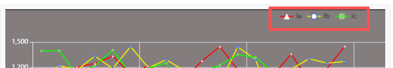

    你这个功能标准的使用方式是在这里点击选择展示哪个
    如果你就是想改变数据源,需要在图表代码里面编辑代码,写逻辑动态调整series
