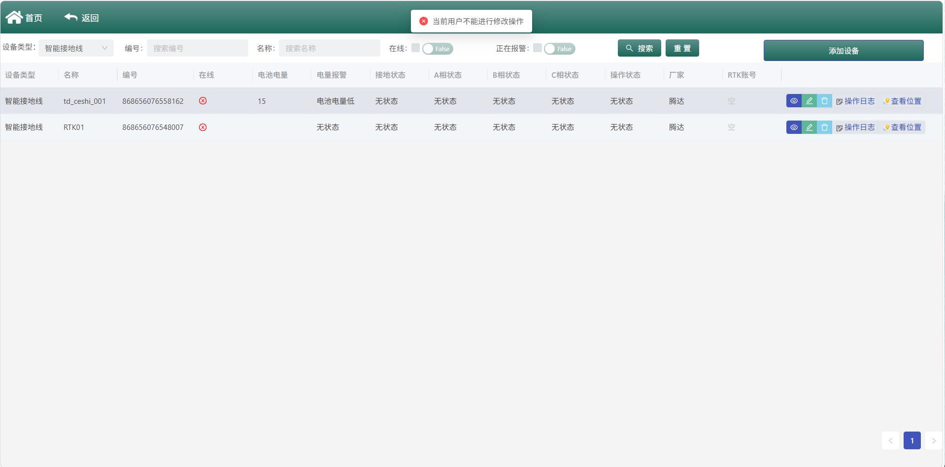

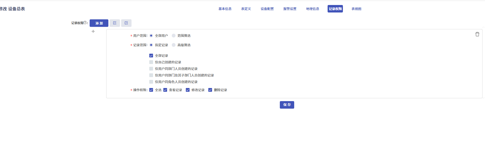

  3. 在前台界面加不上设备
在前台界面加不上设备

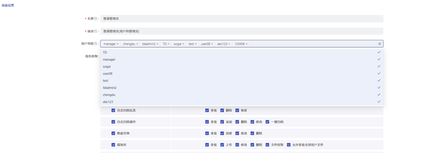

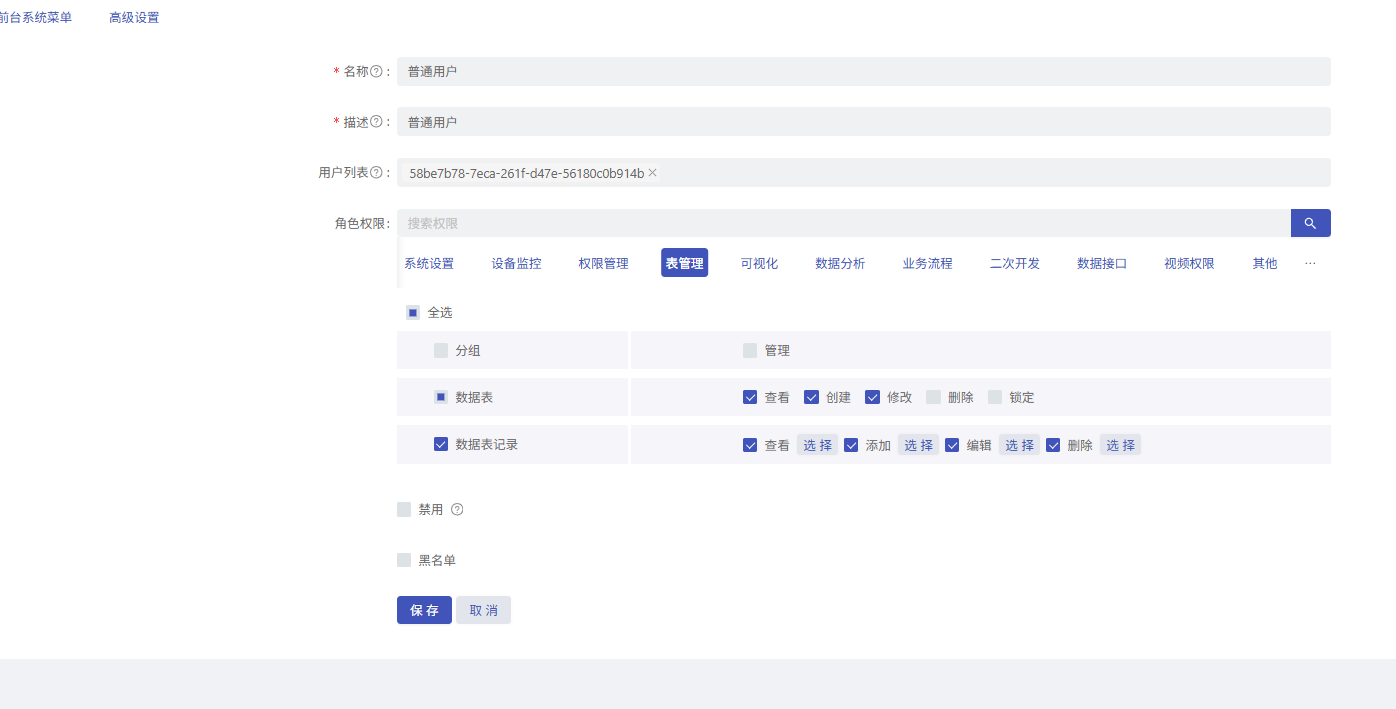

    1.角色配置里面的用户列表选择为什么是id,你是删除或者修改过用户吗?可以看一下下拉列表都这样吗?如果不是这样,重新选一下 2.在前台打开f12控制台,看一下报错接口的响应报什么错
  • T 离线
    T 离线
    tt

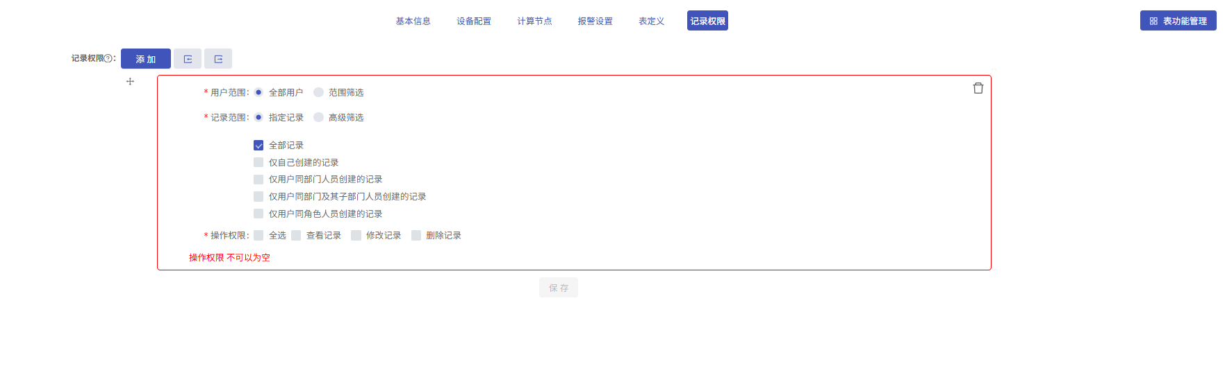

    image.png重新选了 还是报错

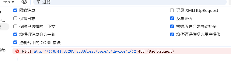

    当前用户不能进行修改操作是哪个接口报错的,看一下标头
  • T 离线
    T 离线
    tt
    image.png这个接口

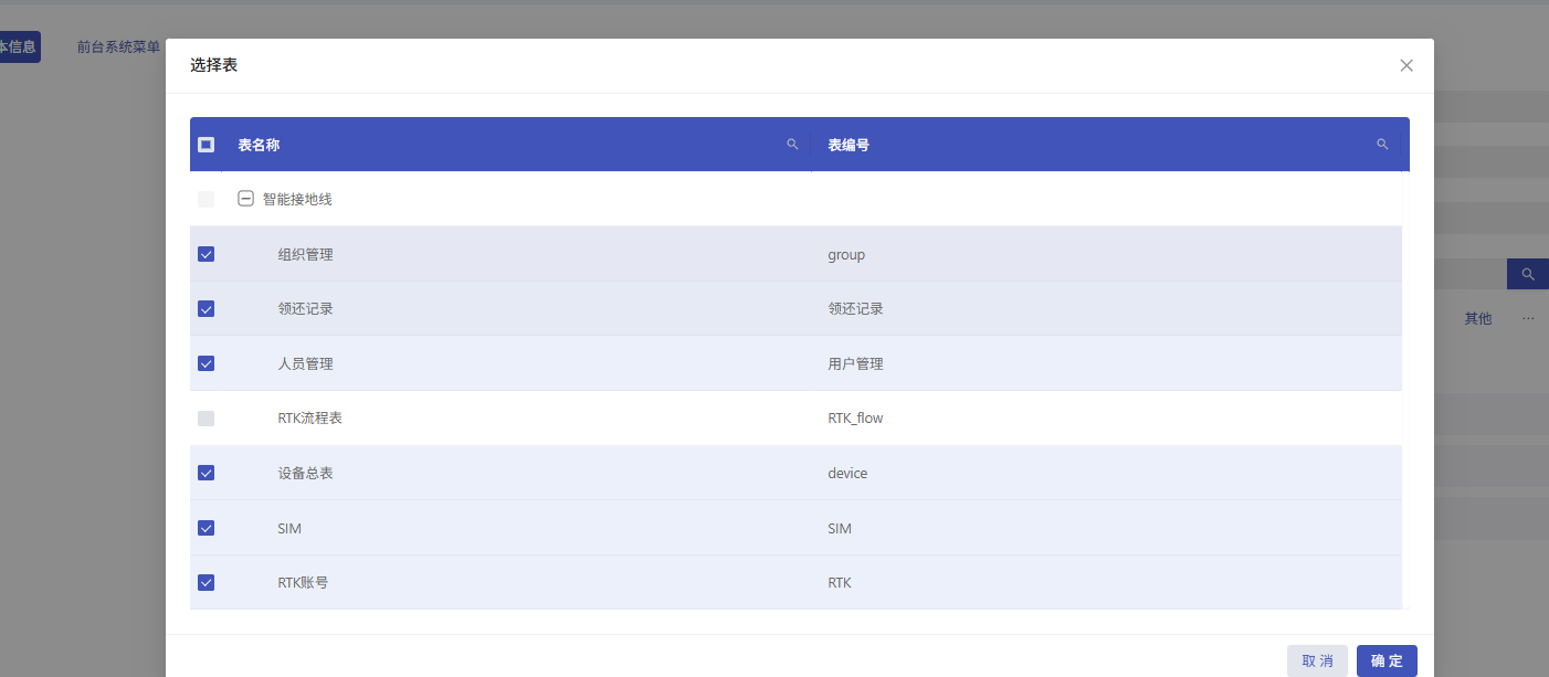

    image.png 我看是有的

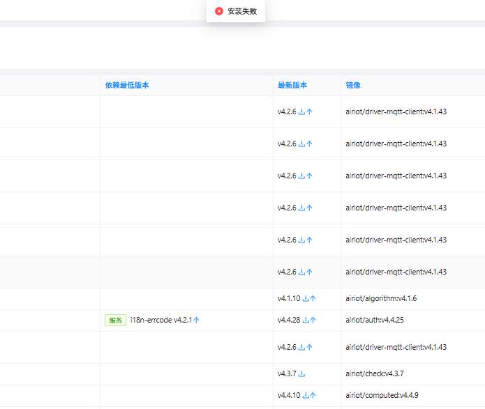

    image.png更新所有服务都安装失败
    1.退出运维重新进入然后更新看看 2.如果还有问题看一下具体哪个接口报错,接口的响应是什么
