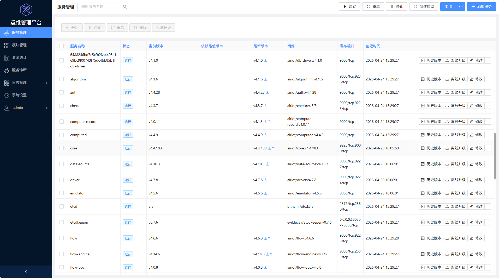

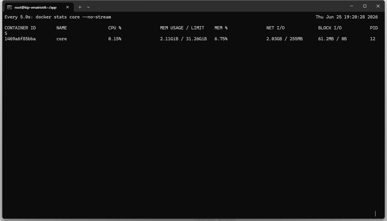

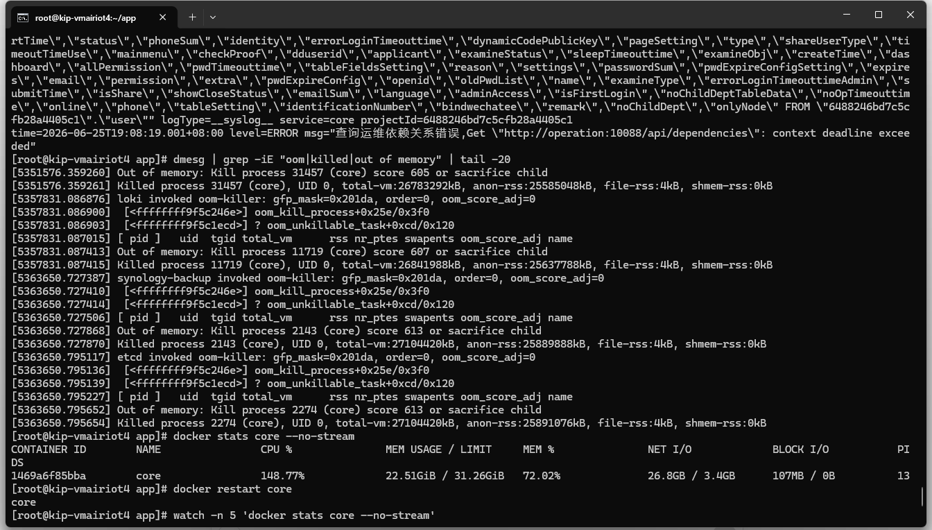

    core 进程占用 25.5~25.9 GB 后被系统强制杀掉
    会持续增长
    编写 最后由 核桃酥 编辑
    你可以升级一下core服务和ws-data服务

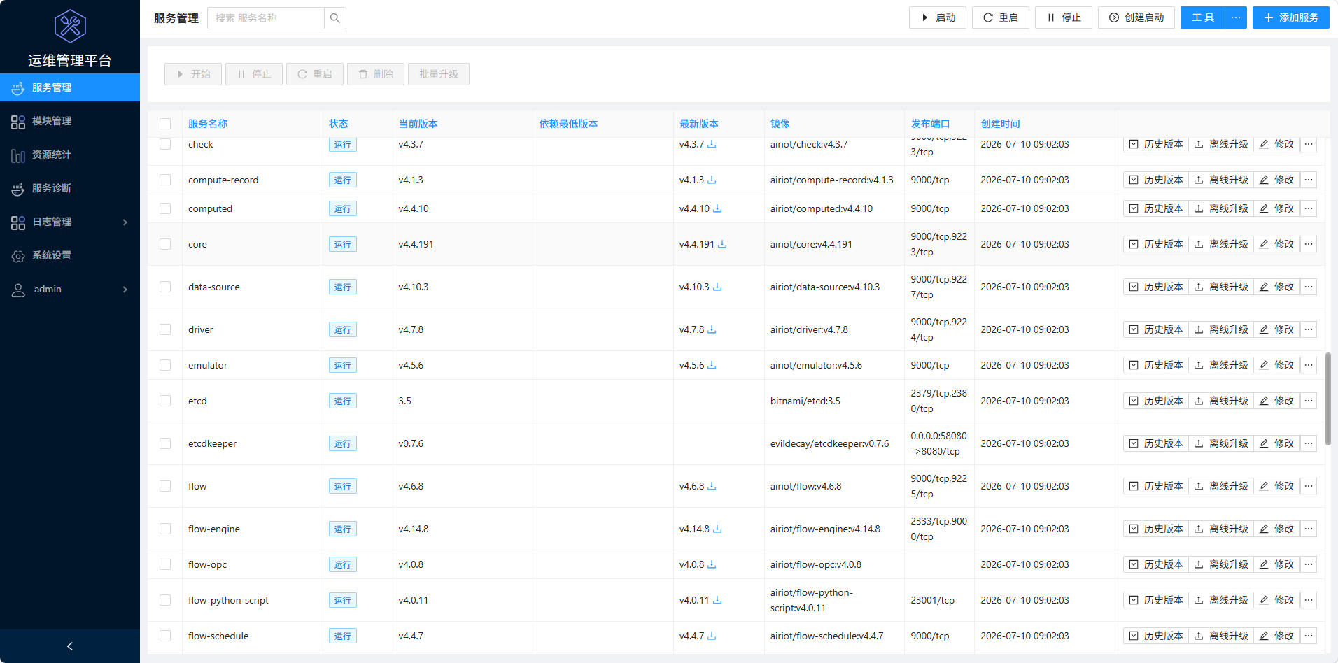

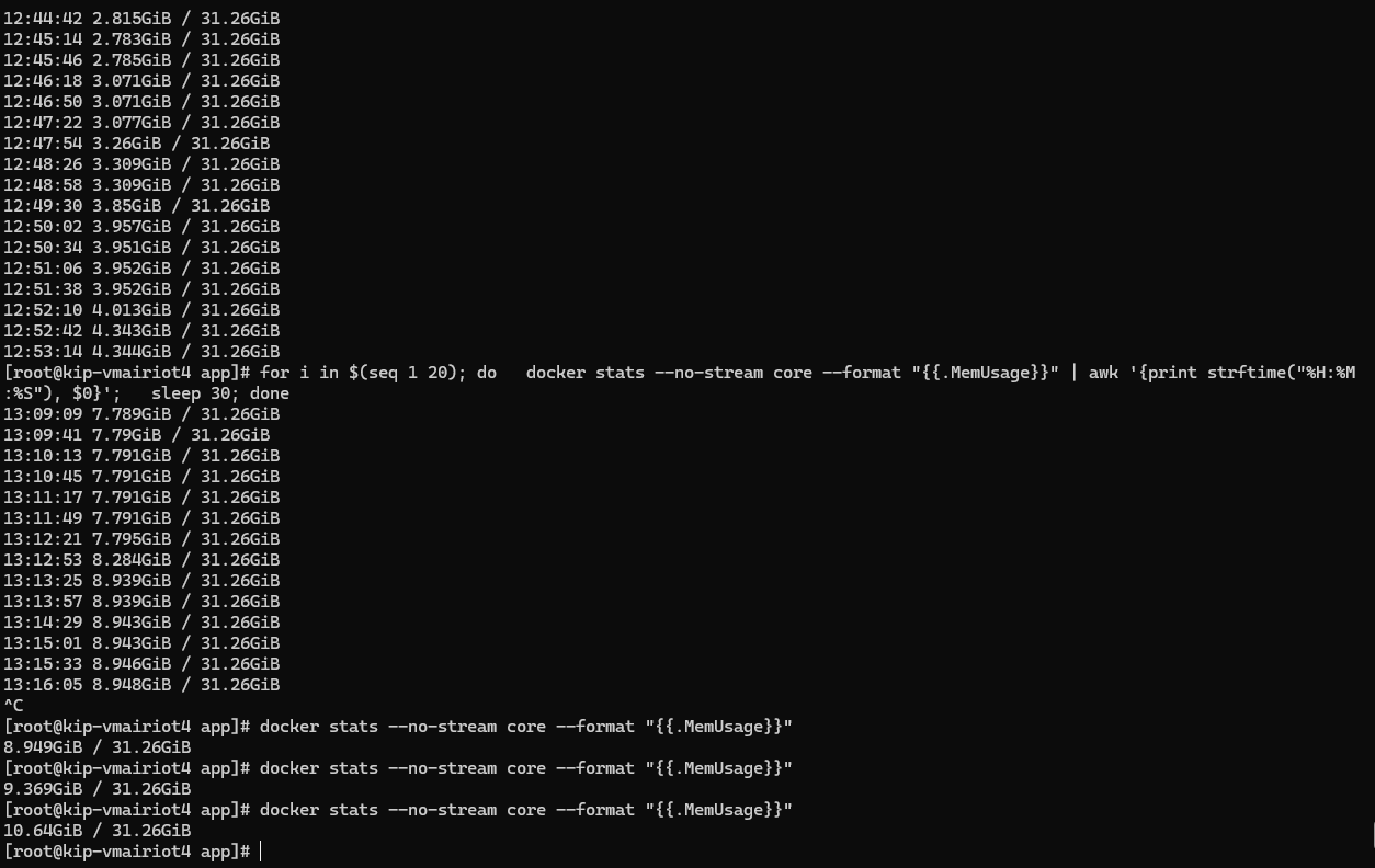

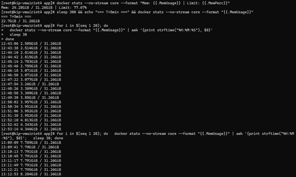

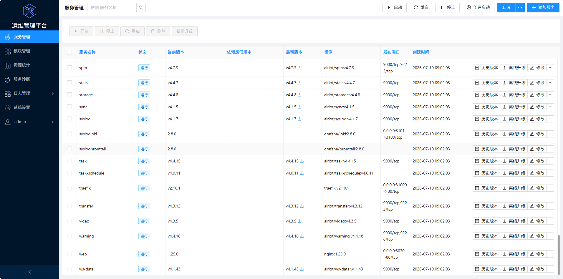

    新版本还是有内存泄漏,会导致平台重启。有发现吗。
    f3178544-709a-4b17-8878-d6cc239d33b5-image.png646fb92c-215c-415c-bca4-b55ab3076c4a-image.png
    ws-data也更新了吗
  • K 离线
    K 离线
    kzz
    ws-data也更新了
