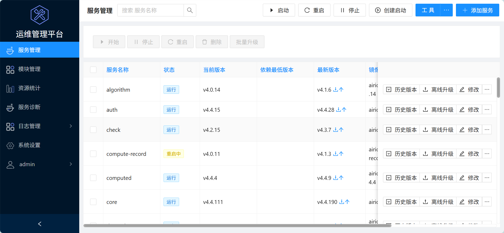

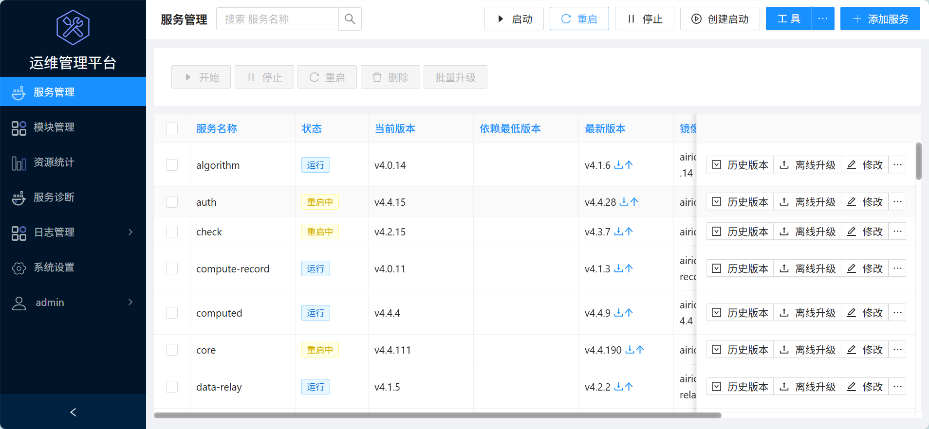

  3. 运维平台中有很多服务一直处于重启中,无法进入空间管理

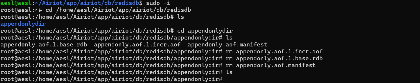

    faith

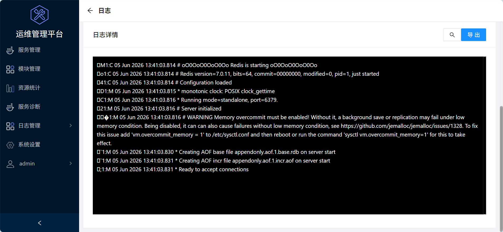

    按照这个操作下https://qa.airiot.tech/topic/25/%E5%B9%B3%E5%8F%B0%E9%87%8D%E5%90%AF%E5%90%8E%E6%97%A0%E6%B3%95%E7%99%BB%E9%99%86-13030-%E8%BF%90%E7%BB%B4%E7%AE%A1%E7%90%86%E4%B8%ADredis%E6%9C%8D%E5%8A%A1%E6%97%A0%E6%B3%95%E5%90%AF%E5%8A%A8%E4%B8%94%E6%97%A5%E5%BF%97%E6%8A%A5%E9%94%99%E5%8C%85%E5%90%ABaof
  • F 在线
    F 在线
    faith

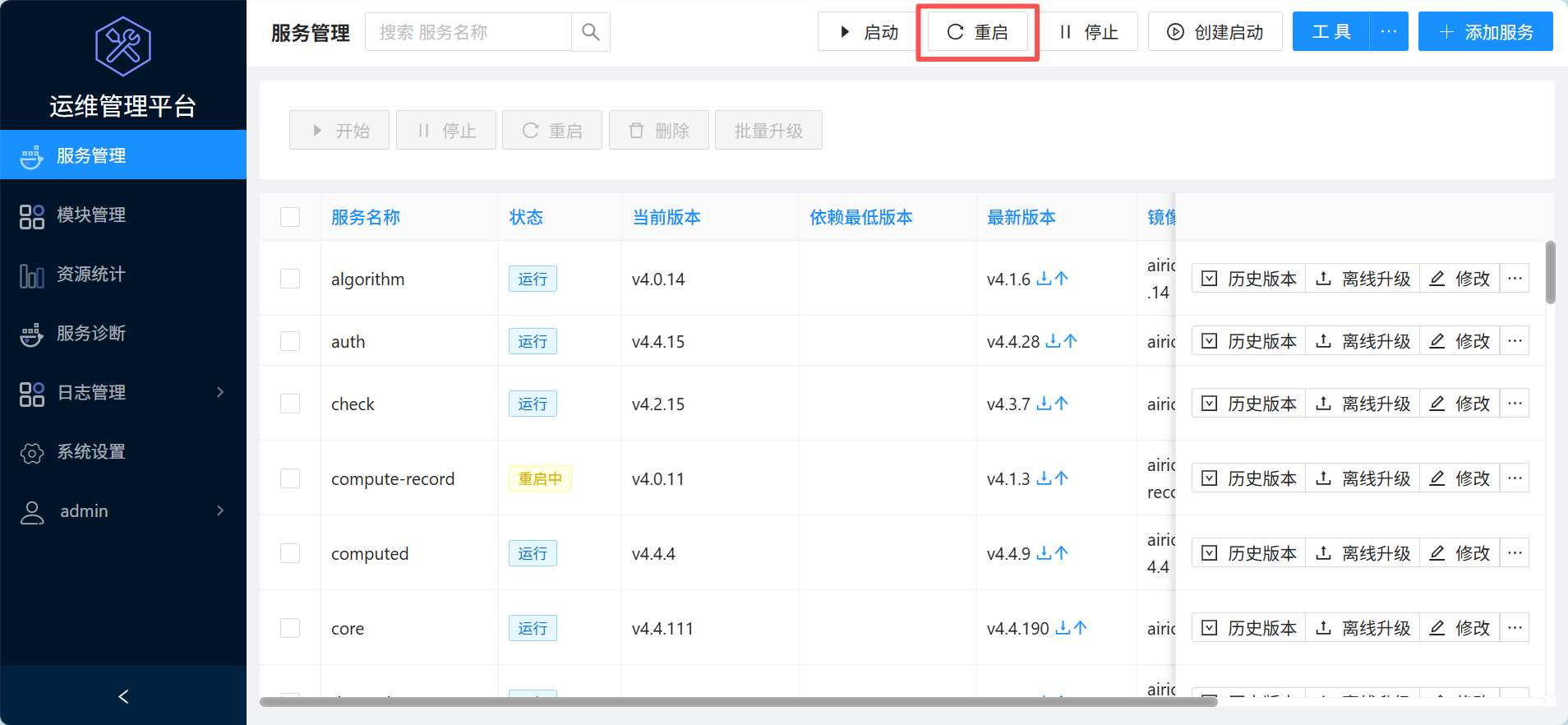

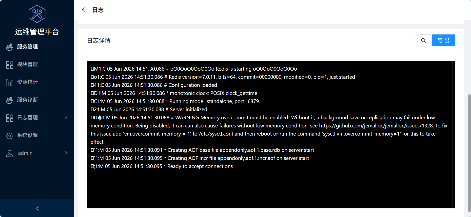

    删完了,我点击了重启还是不行
    按照这个重启 1,docker-compose down 停止服务,
    2,docker-compose -f docker-compose-operation.yml -p operation down 停止运维服务
    3,systemctl restart docker 重启docker,
    4,docker-compose -f docker-compose-operation.yml -p operation up -d 启动运维服务
    5,docker-compose up -d 启动服务
  • F 在线
    F 在线
    faith

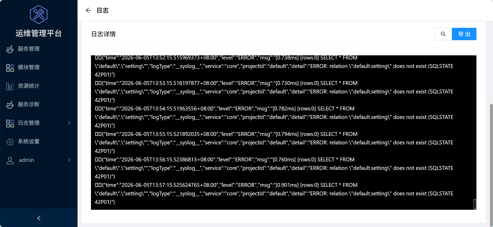

    这是什么情况,还是进不去
    现在服务都运行的吗?你授权了吗?重新登录看看那,如果还不行,发个远程我看看
  • F 在线
    F 在线

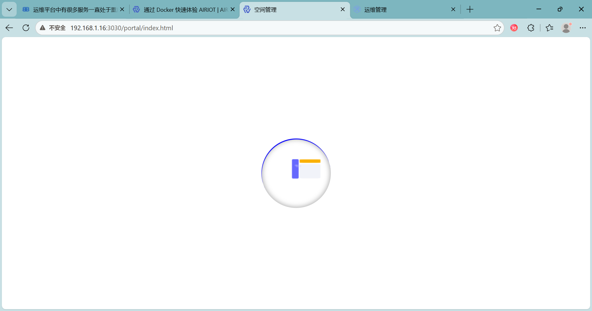

    faith

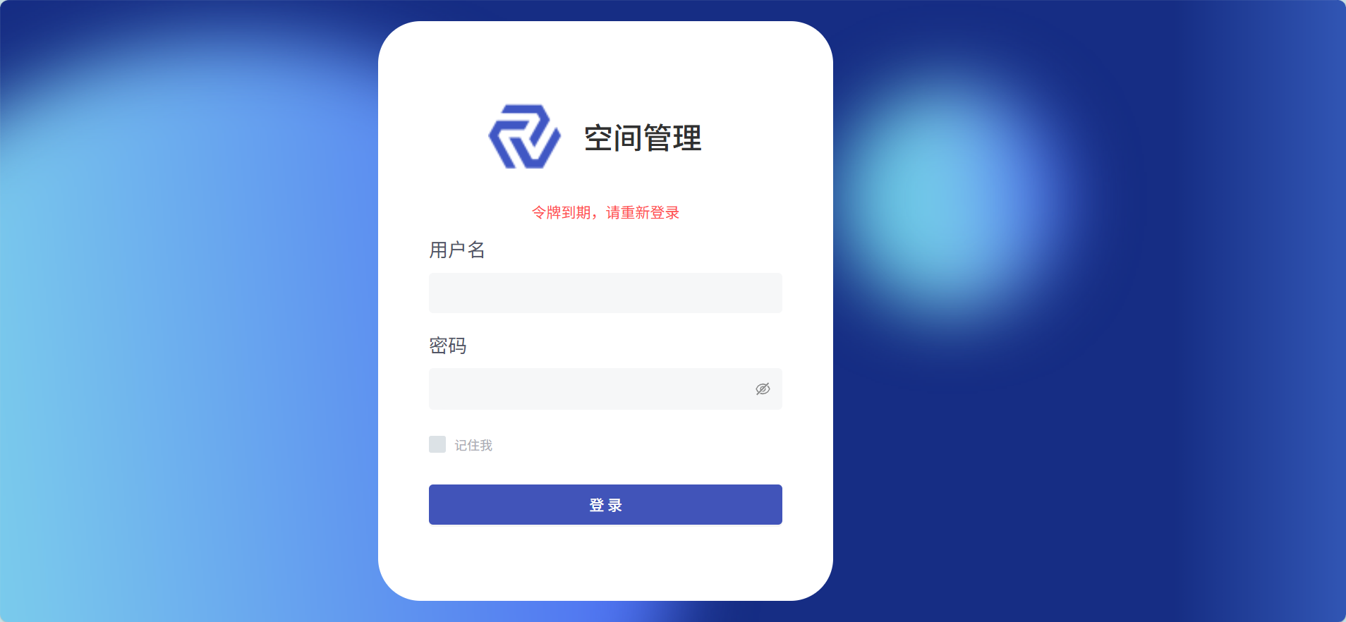

    还是有一些处于重启状态,一进去就是这个页面,都还没到授权的界面
  • F 在线
    F 在线
    faith

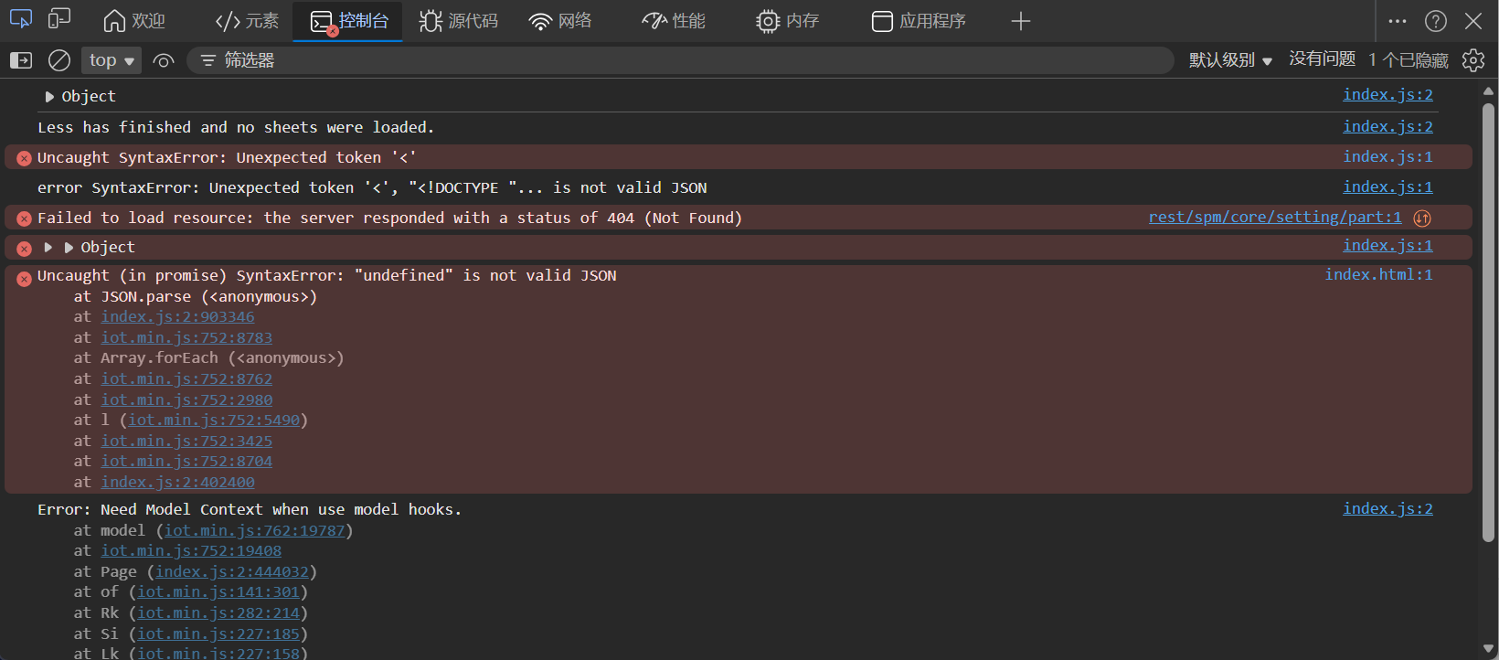

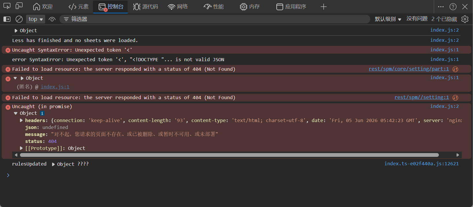

    是因为这个页面找不到吗?然后重定向到这里了?
    你截图的接口报错并不影响 你发个远程吧@faith
  • F 在线
    F 在线
    faith
    设备不在线了@faith

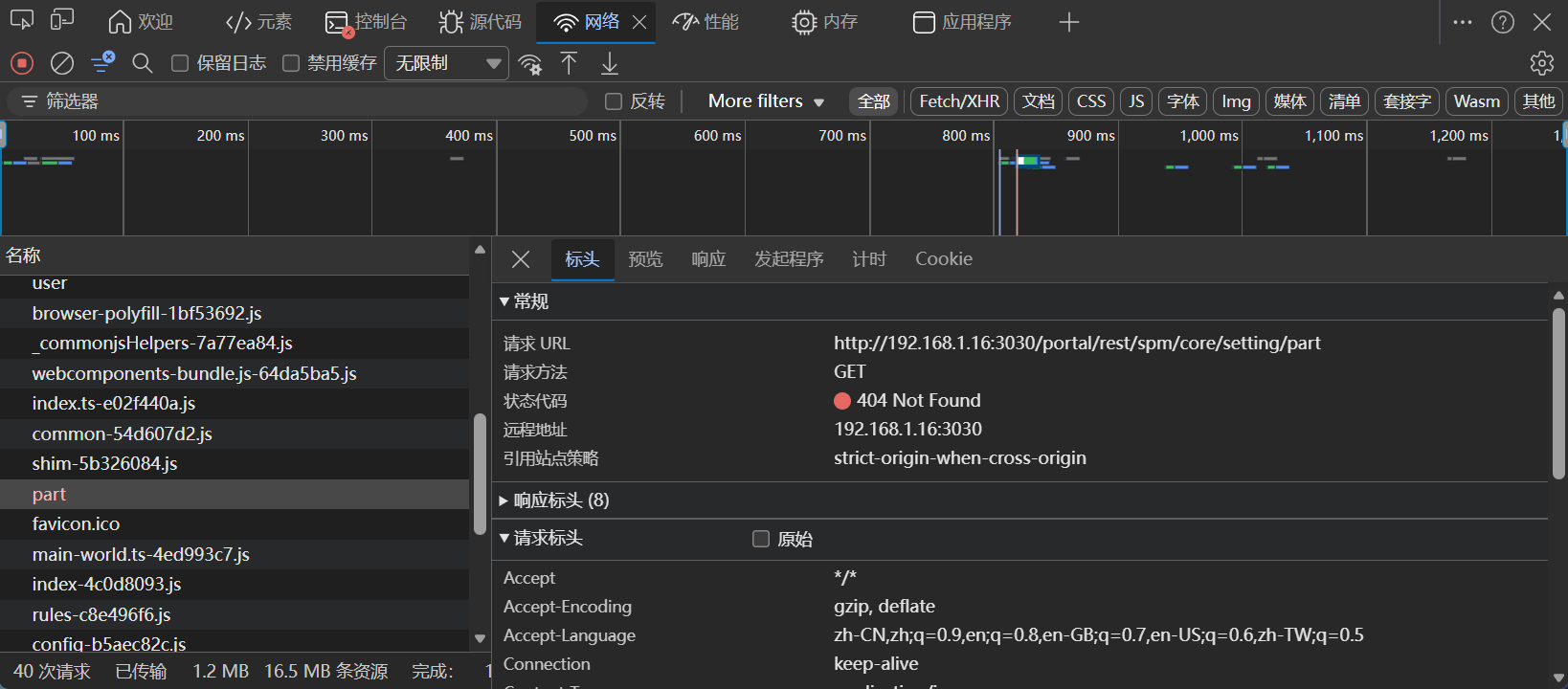

    你还有没有其他接口报错
  • F 在线
    F 在线

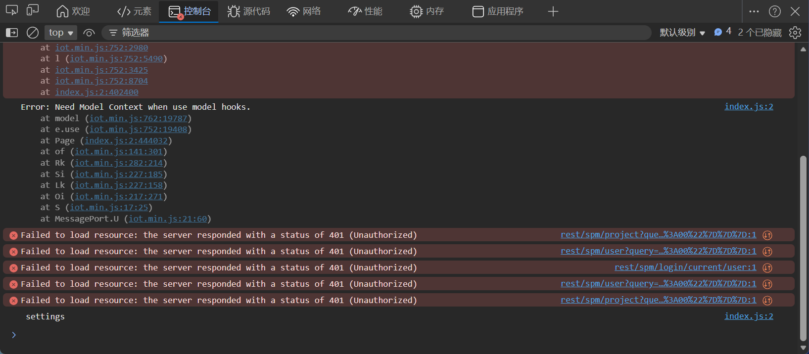

    faith
    这个有问题吗?
    你不用看控制台,刚不是登录了吗?你上传授权,然后添加项目
