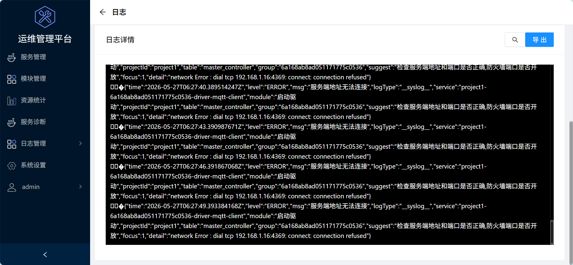

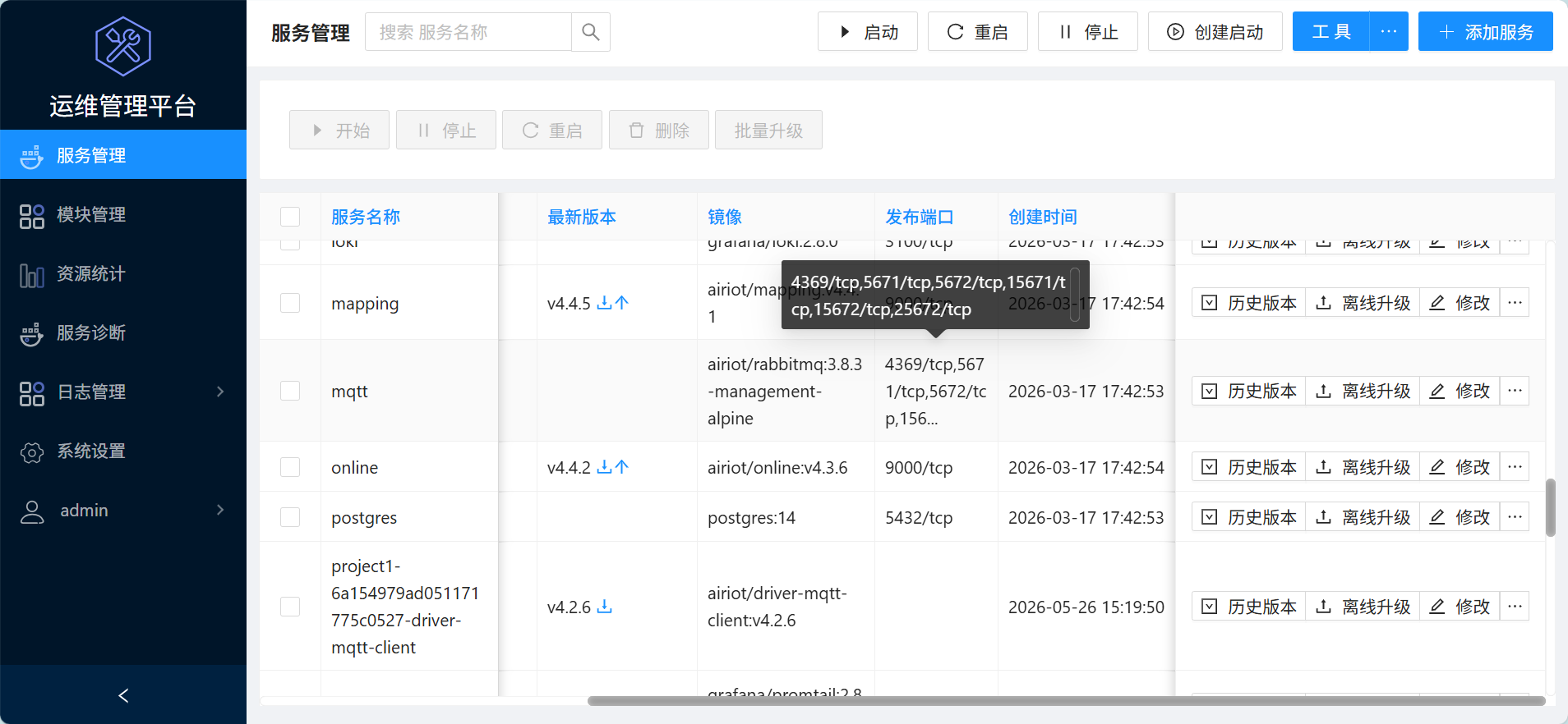

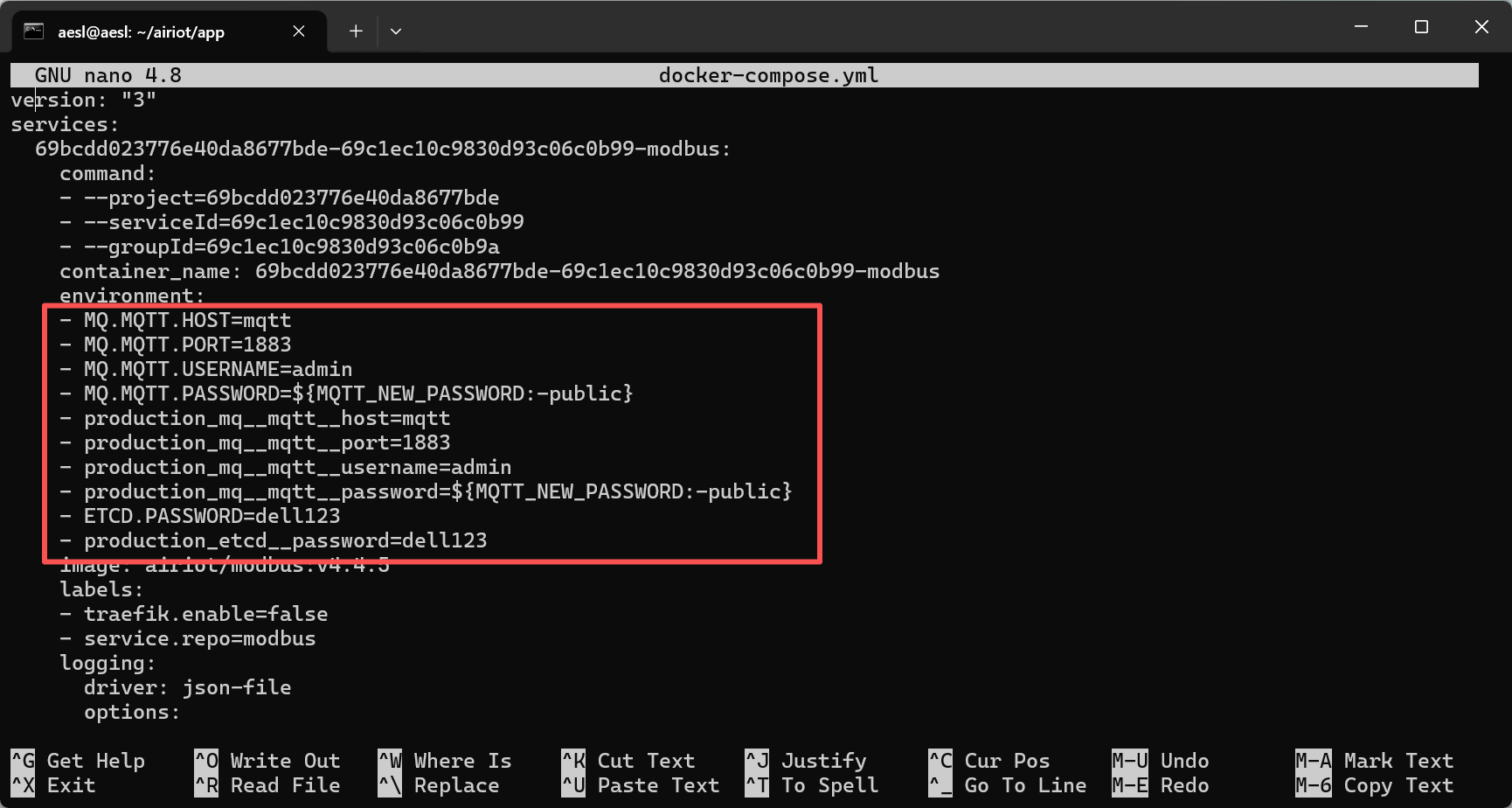

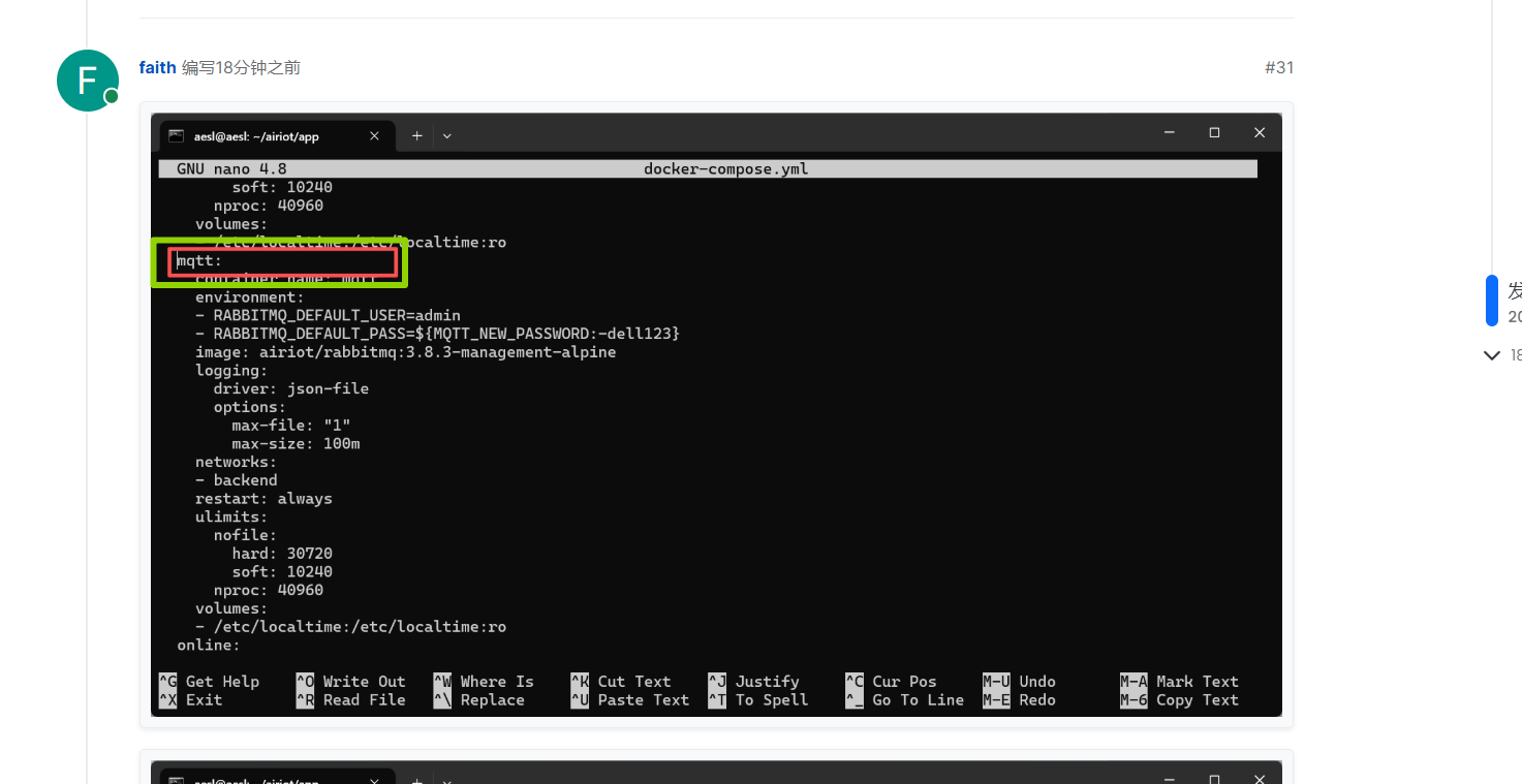

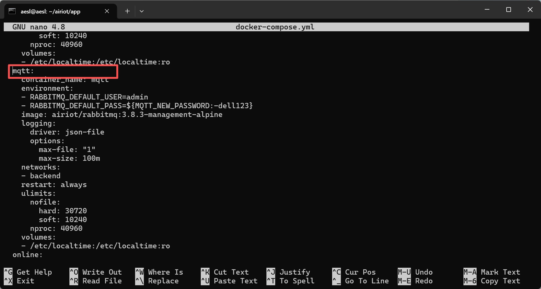

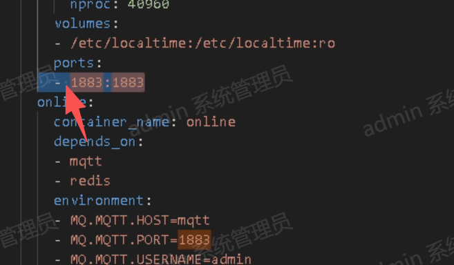

  3. mqtt服务连接不上,查询服务器显示没有开启对应端口

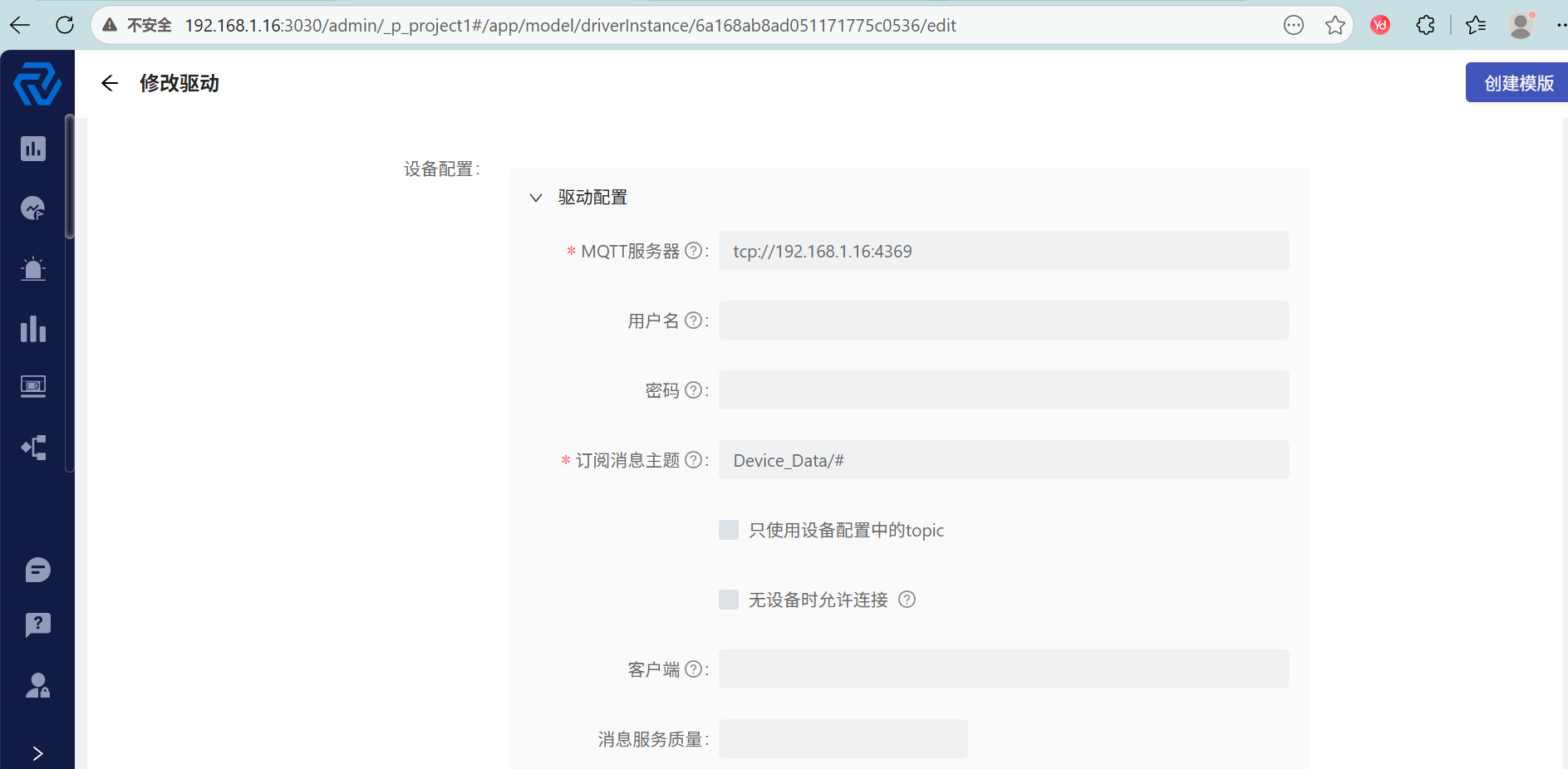

    我用mqttbox这种测试软件,手动输入可以接收。但是驱动里面只有订阅消息主题,接入设备后,怎么设置发布的消息主题?

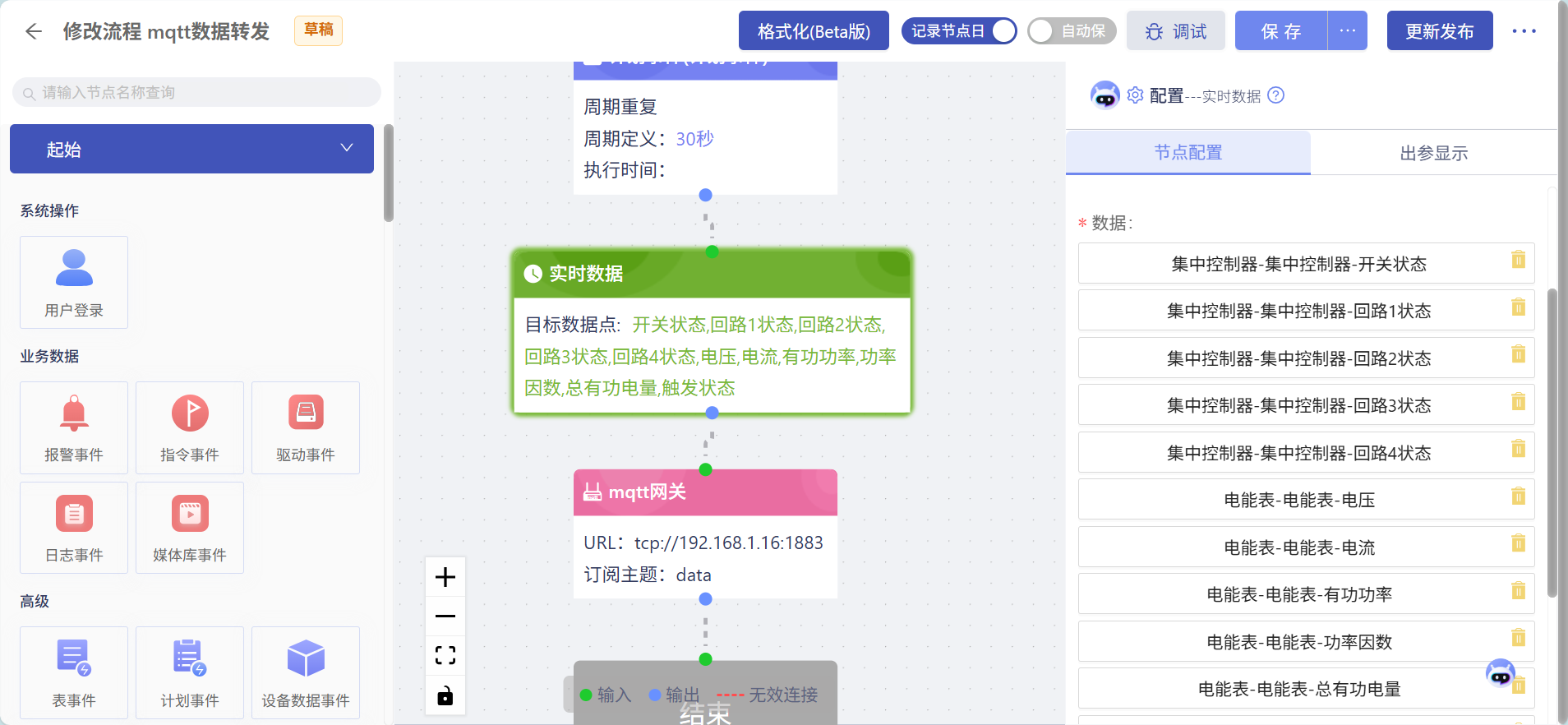

    现在的情况是,我用的airiot的网关和平台,网关连接到设备,已经采集到数据,我想通过mqtt把数据传到服务器上的平台中,设置的mqtt服务器地址是平台的ip地址,但是驱动里面只有订阅消息主题,网关要怎么设置呢?
  • F 离线
    F 离线
    faith
    #37
    另外,如果我把mqtt服务器地址设为网关的ip地址,都可以采集到数据,不知道这是怎么回事
    #38

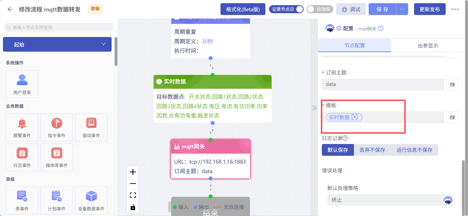

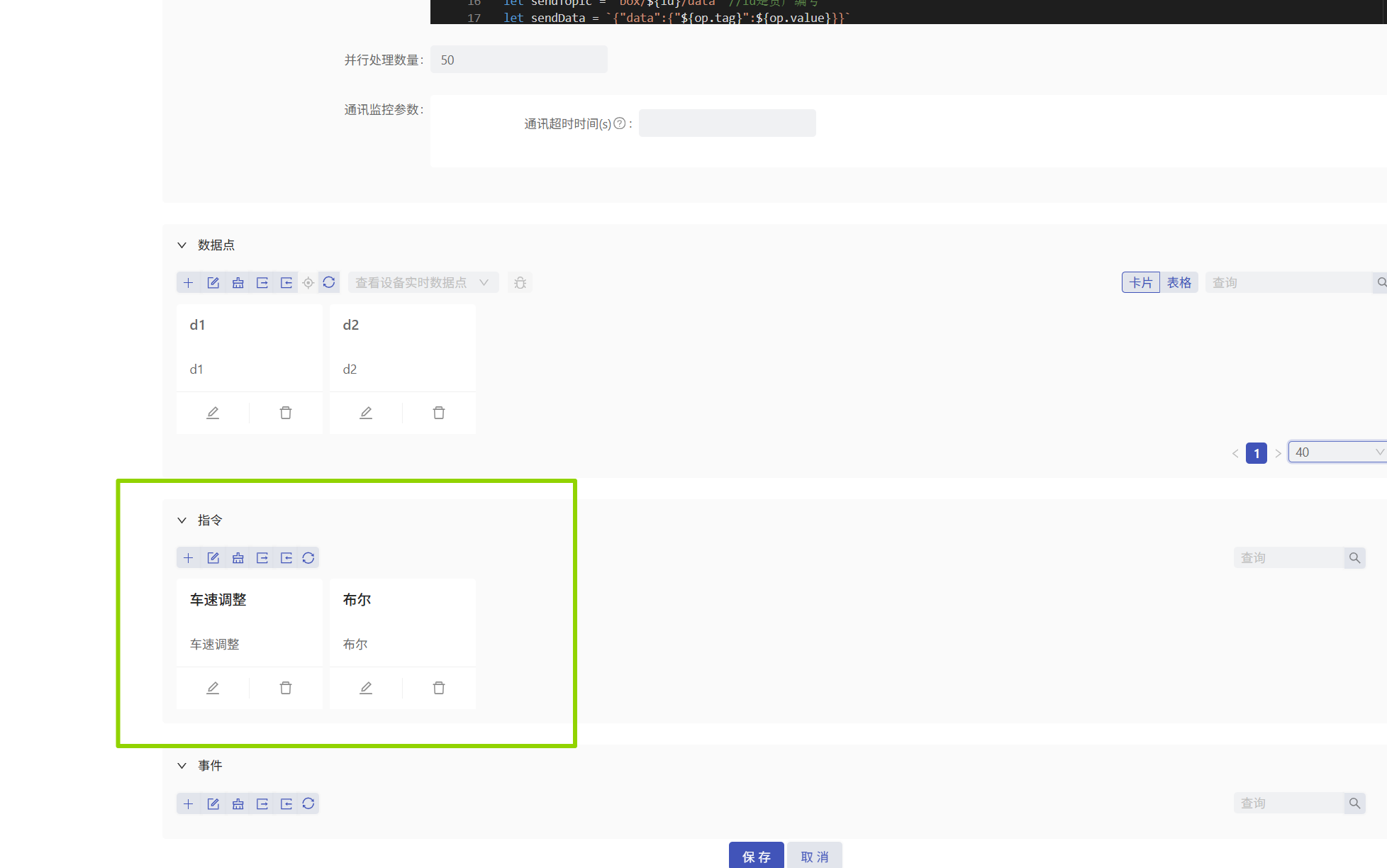

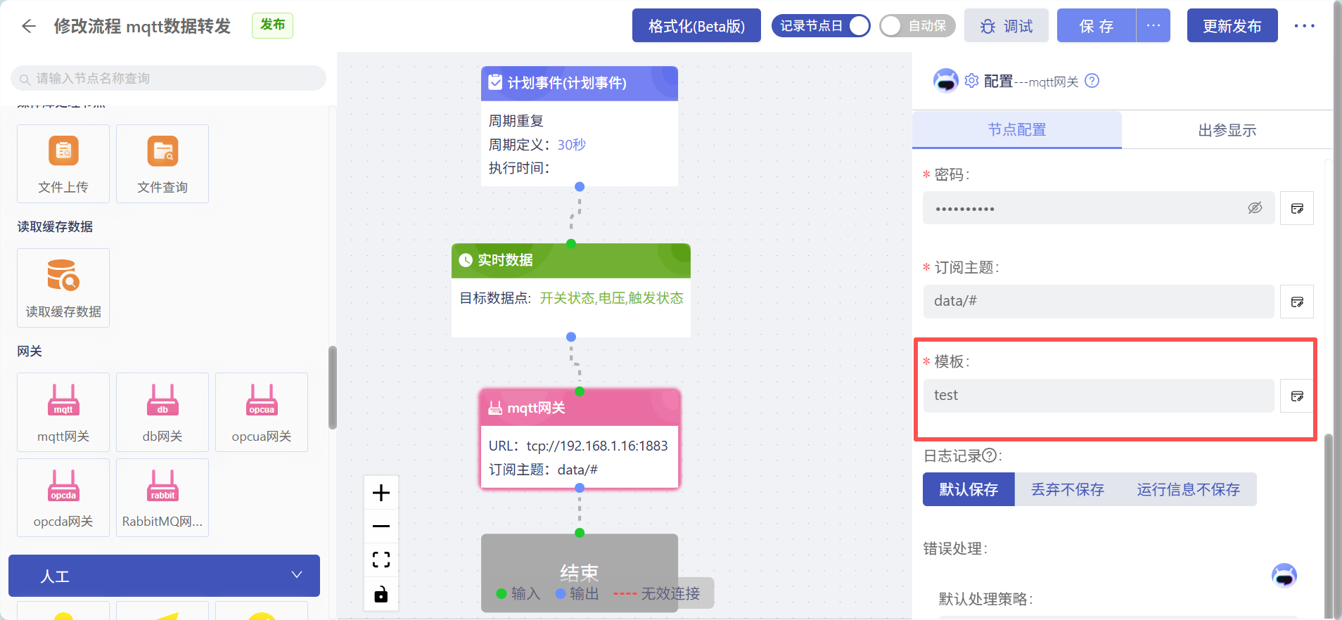

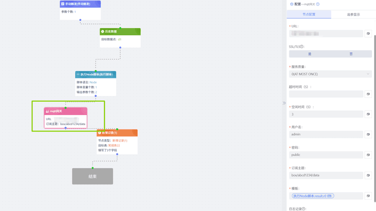

    我们的mqtt驱动就是用来接收数据,如果想向mqtt服务端中发送数据可以通过指令,或者流程中mqtt网关来实现
    指令:
    流程中的mqtt网关:

    image.png这个模板有什么用呢?为什么是必填项?
  • F 离线
    F 离线
    faith
    #40
    #41
    这个位置填的就是发送到网关上的数据

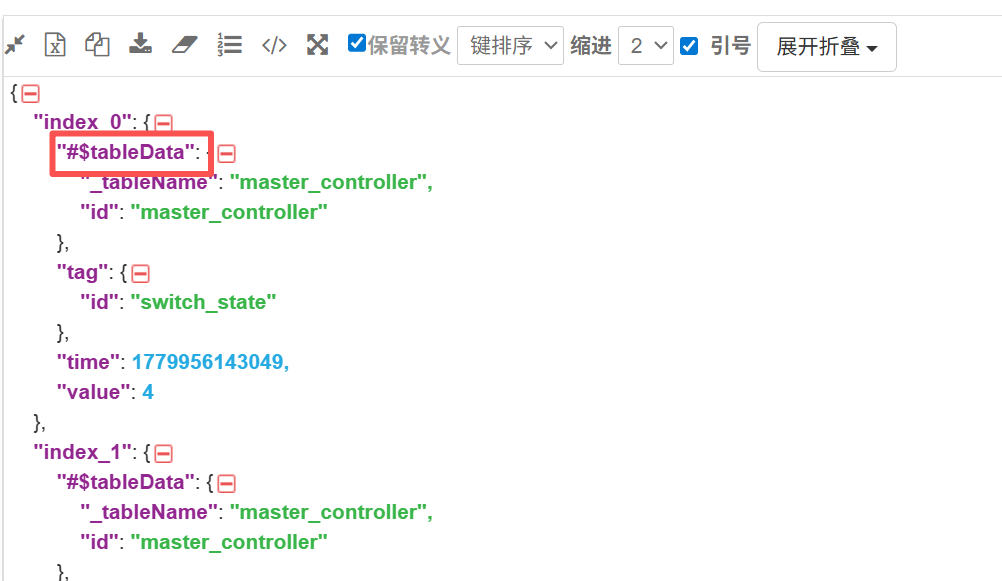

    我发送的实时数据,但是这个JSON感觉有问题,怎么有“#”开头的变量,导致我解析脚本读不到表的名称。

    #号那个问题我这边需要跟研发同事确认一下,我这边确认好之后跟你说

    #号那个问题我暂时用正则表达式先清除掉字符串的“#$”,再解析成对象解决了。但是我现在想通过服务器给网关下发指令要怎么做?

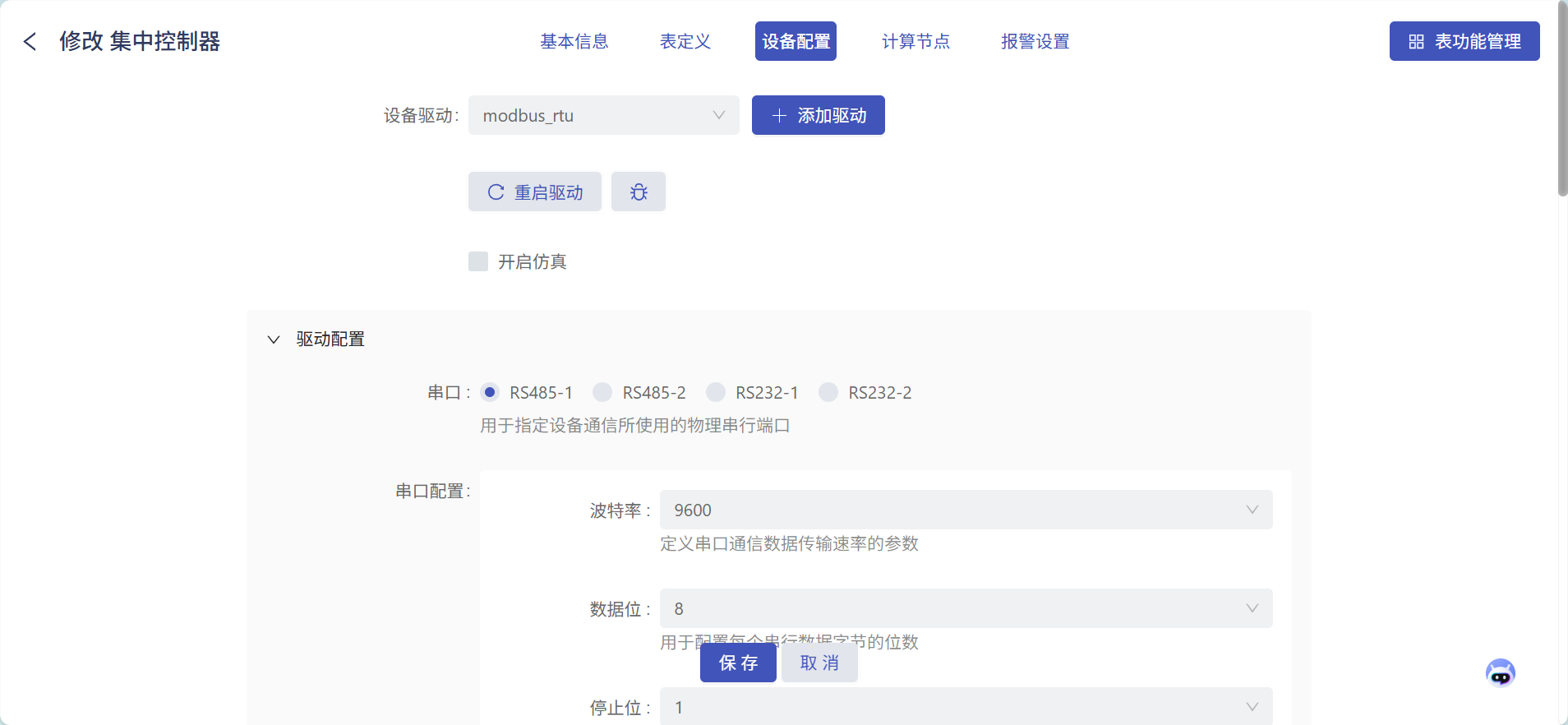

    这是我的网关,用的modbus-rtu驱动,通过485接口连的硬件传感器设备,但是我不知道要如何订阅来自服务器的指令,然后再执行指令去控制硬件。

    modbus-rtu驱动,是建立在TCP协议之上的应用层协议。平台和设备进行应用层的modbus协议通讯,他只能接受你们走这个协议的硬件设备
    你说的订阅服务器是指订阅mqtt服务器的吗?那就新建一个表选择mqtt驱动去订阅,两张表两个不同的驱动,他们互相之间没有影响
