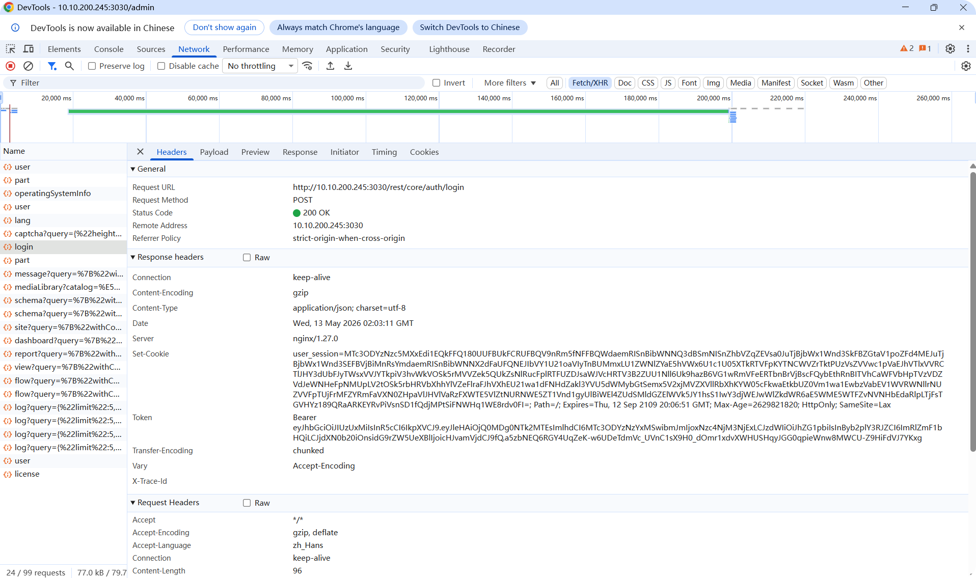

  3. 平台首次登录响应时间过长,过很长时间才登录上。
    服务器什么配置,首次登录反应速度慢的时候network有接口会报错吗
  • G 离线
    G 离线
    ggzn_chp
    无报错,就是response直接没返回值,unbuntu系统

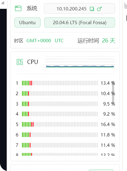

    cpu:Intel(R) Xeon(R) Gold 53 20 CPU @ 2.20GHz
    内存:125.8G
    磁盘差不多3.8T
  • G 离线
    G 离线
    ggzn_chp
    PixPin_2026-05-13_14-29-29.png@Zhang书书

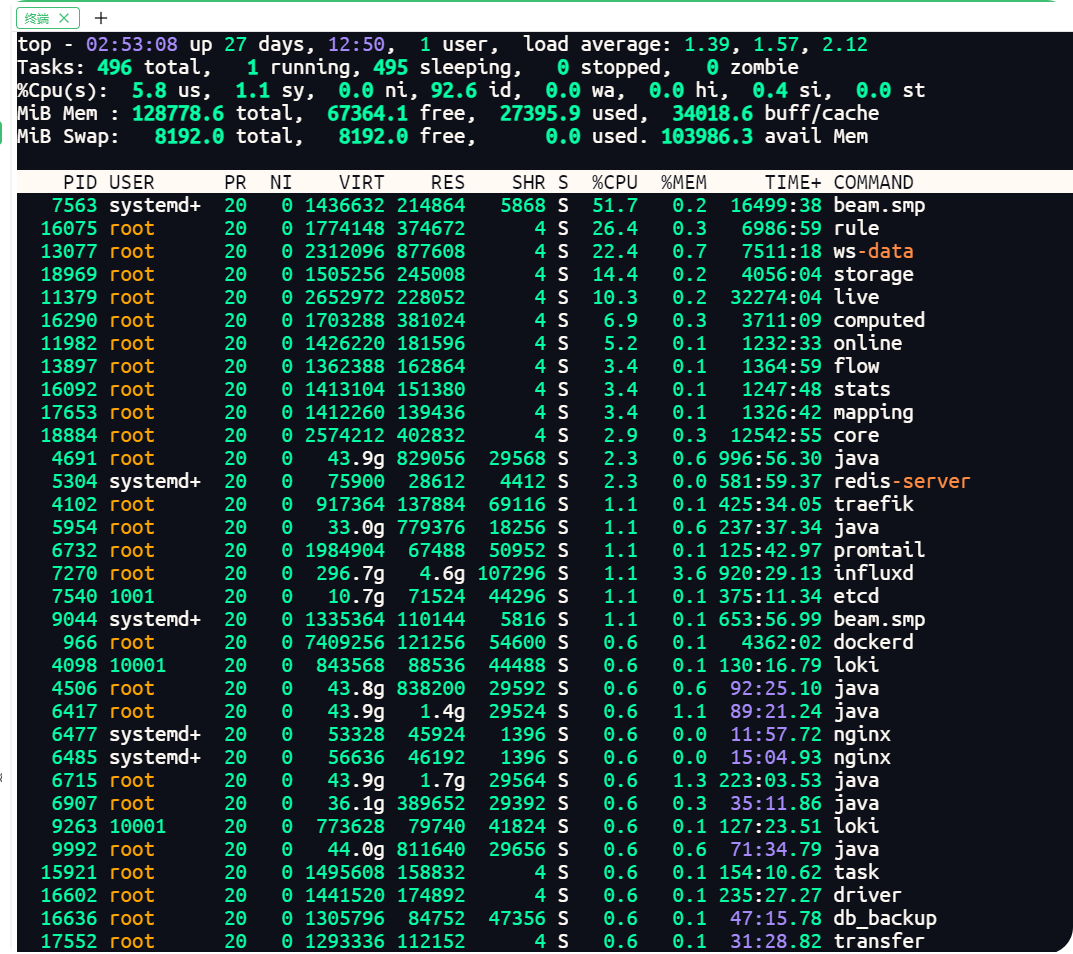

    在服务器内执行一下top看一下
  • G 离线
    G 离线
    ggzn_chp
    PixPin_2026-05-14_10-53-13.png@Zhang书书
