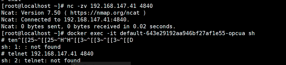

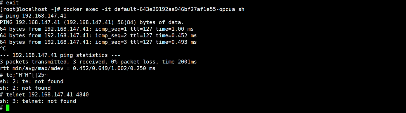

    #24

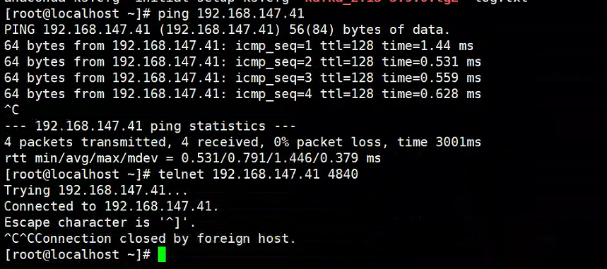

    @Zhang书书 容器没有装nc 需要在容器内测试吗 需要的话我可以装一下
  • 莫 离线
    莫 离线
    莫庭、
    #25
    @Zhang书书 用telnet也是一样的吧 在容器内端口不通

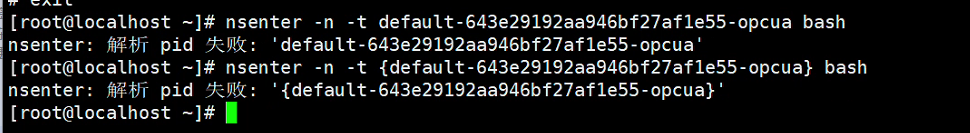

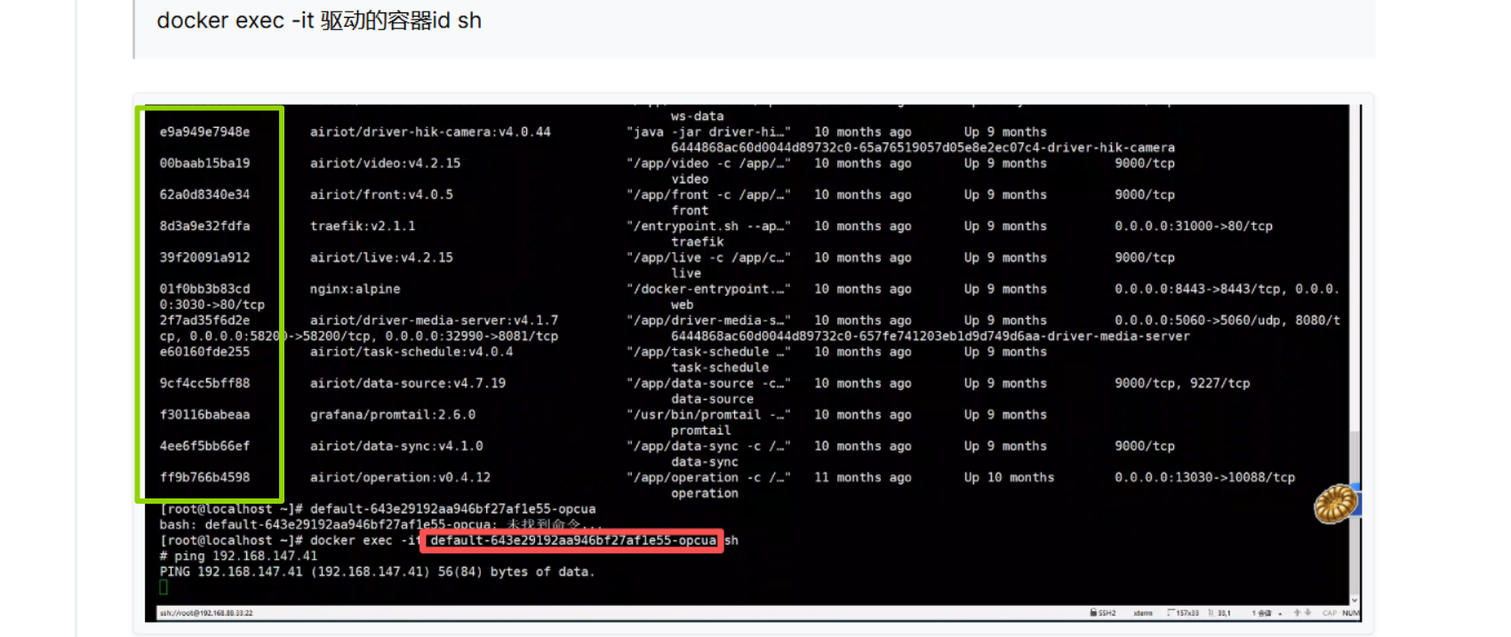

    #26
    用 nsenter 的方式进入到容器, nsenter -n -t {容器的进程ID} bash, 然后用 nc 试试
    莫 1 条回复 最后回复
  • 莫 离线
    莫 离线
    莫庭、
    #27
    @Zhang书书 在 网络正常 端口可以正常连接 但是读取不到数据 UA驱动 中说:
    bash
    容器的进程id是指?
    #28
    就是之前找的驱动容器id
    莫 2 条回复 最后回复

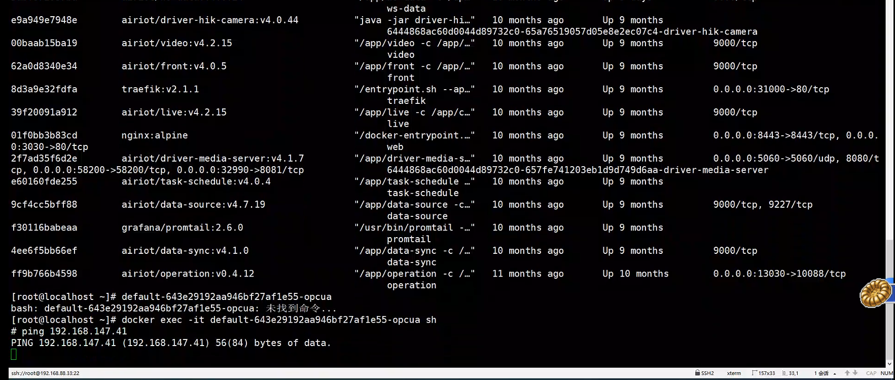

    #29

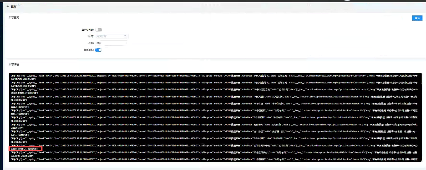

    #33
    @Zhang书书 https://wormhole.app/vyRQo3#ZN1ltPta7WXYuMe7kAUegg
    现在数据能正常读到平台 这个是最新导出的日志 你看一下

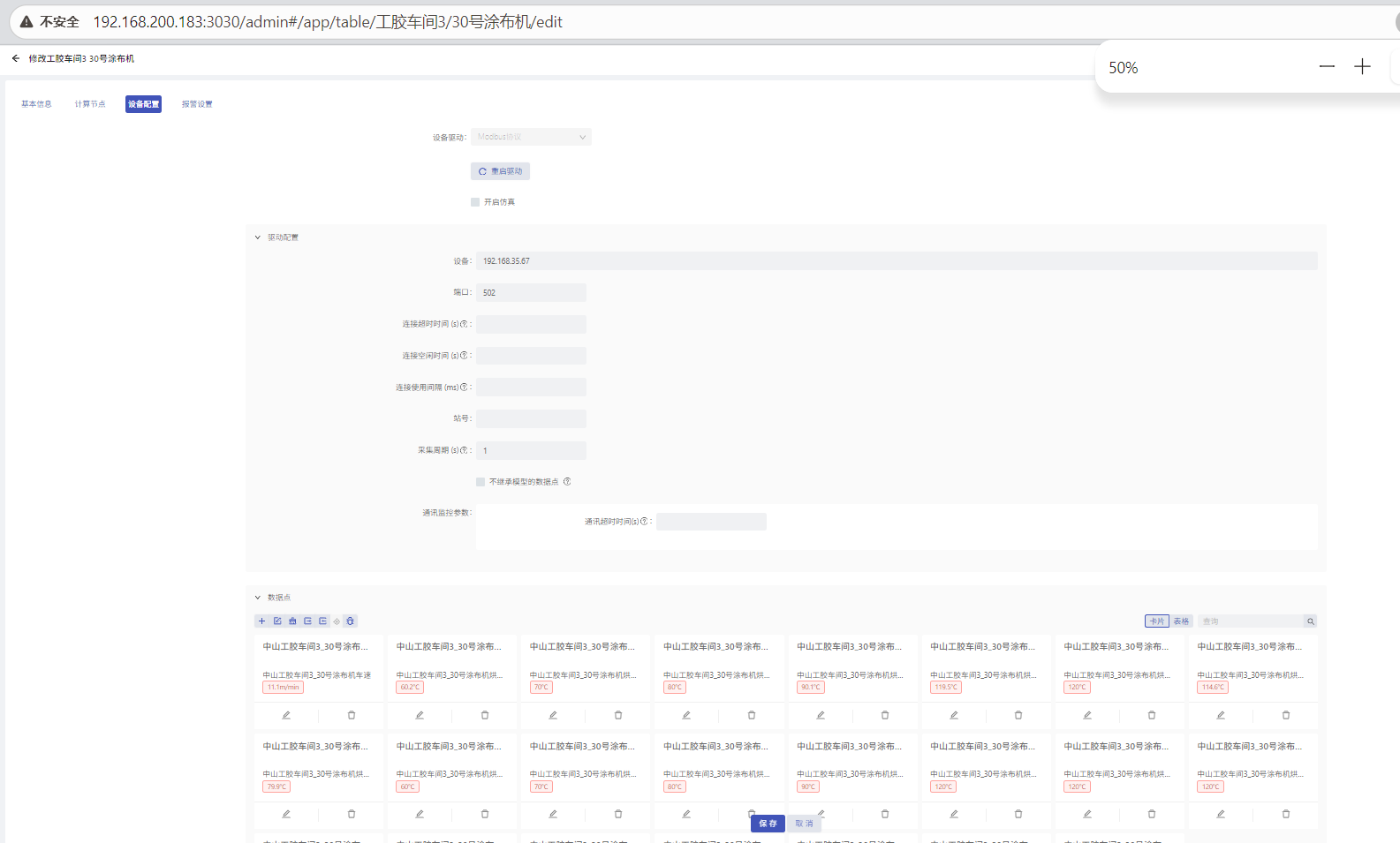

    @Zhang书书 还有一个问题想问一下 开发读取航天平台的数据用的31000端口 读出来的数据点位时间在今天早上6:00就断联了 我用3030端口看的点位数据是正常的 这个是端口原因嘛
    在 中回复了 莫庭、 最后由 编辑
    #35
    @莫庭 平台中有几个 opcua 的驱动
    莫 2 条回复 最后回复

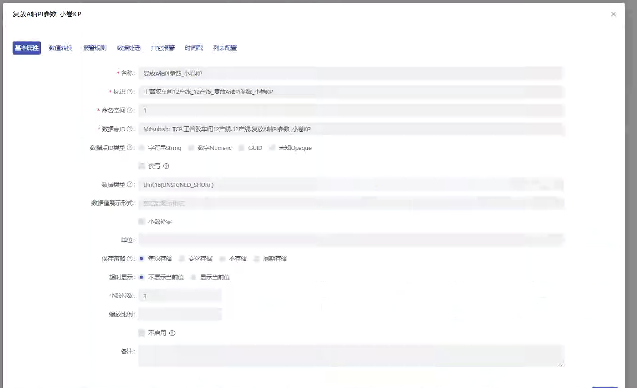

    #39

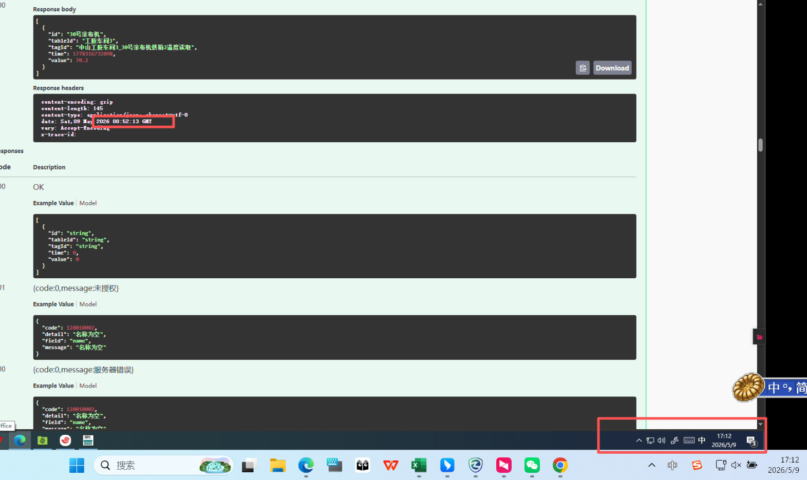

    @Zhang书书 a5c7aa03-6f46-499d-b4c6-6d6acfc8e3dd-image.png 有个问题想咨询一下 开发通过31000端口去读取的数据 航天实时数据和当前时间不是有个8小时的时差 如果读3030端口的话 读出的数据是和当前模式一样的还是就是实际时间啊
    #40
    接口的查询条件时间和返回的时间都是0时区的,会跟现在有八小时时差
