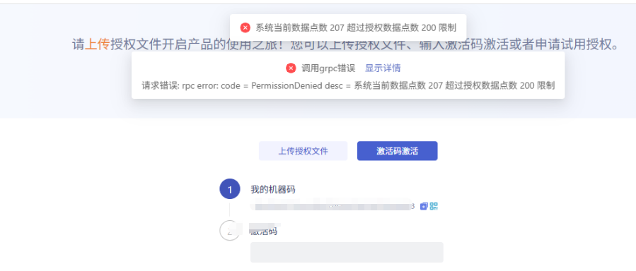

  3. 在已授权的服务器中导入其他项目,点数超授权,无法登录、无法删除

    跳转授权页面之后重新上传授权了吗,重新上传授权看看,如果重新上传还是不行的话私信发我一下远程

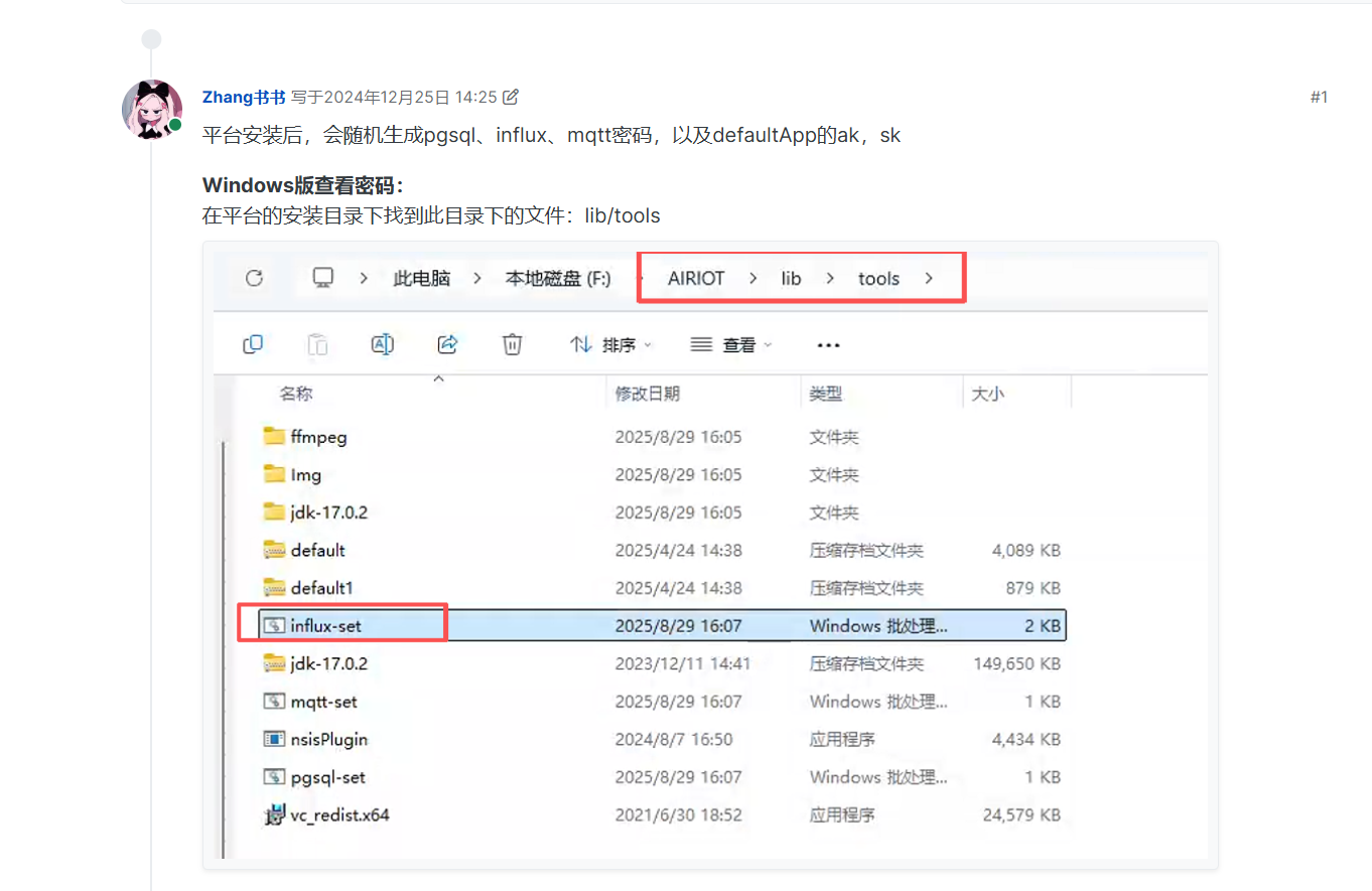

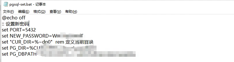

    下载一个navicat 然后连一下数据库,把数据库数据都清空,然后重新初始化
    连接数据库的密码可以参考一下这个

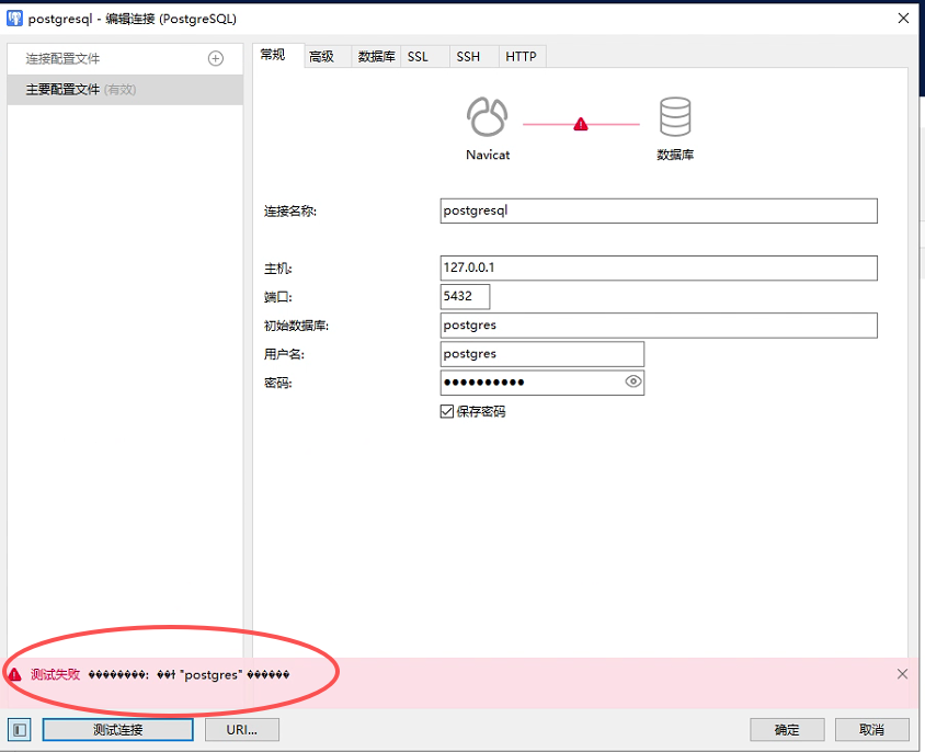

    连不上pgsql
    #26
    截图我看一下连接的时候报什么错误,密码正确吗?

    密码是从 AIRIOT\lib\tools\中看到的。

    用户名,用root,就可以了。
