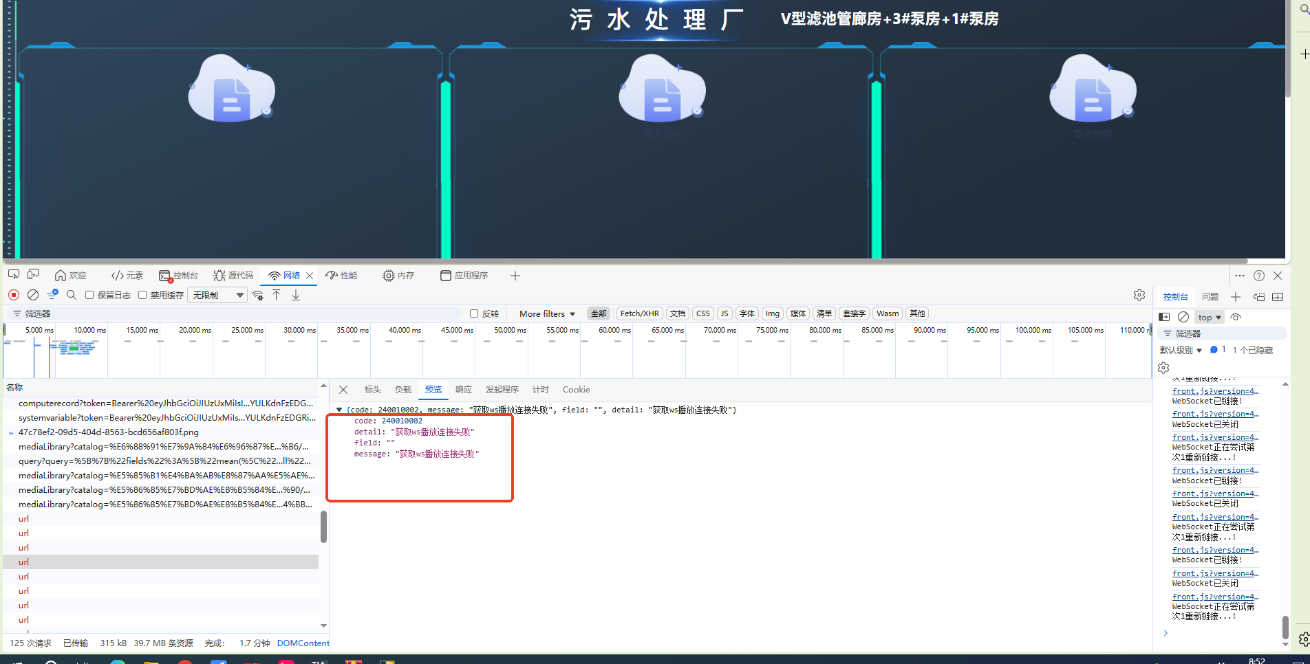

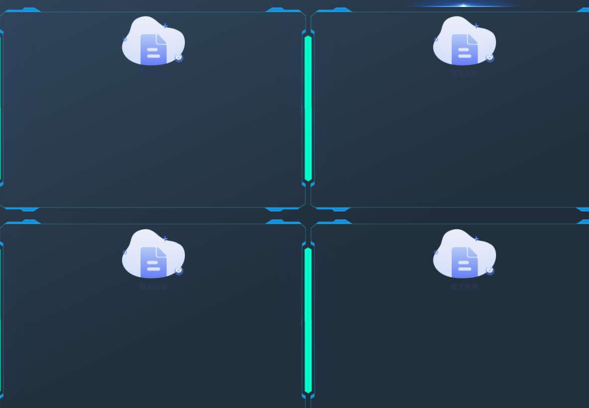

  3. 对接海康ISC平台监控视频流无法正常查看,海康平台相同监控名称可正常查看

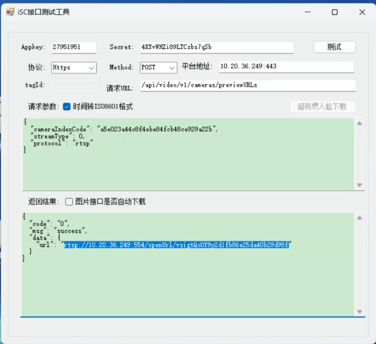

    截图看一下驱动配置以及运维管理中驱动的日志
  • L 离线
    L 离线
    liyitao12
    找到原因了,客户更新了海康ISC平台的组件导致摄像头的编码发生了变化,全部删除重新同步重新绑定后正常了
