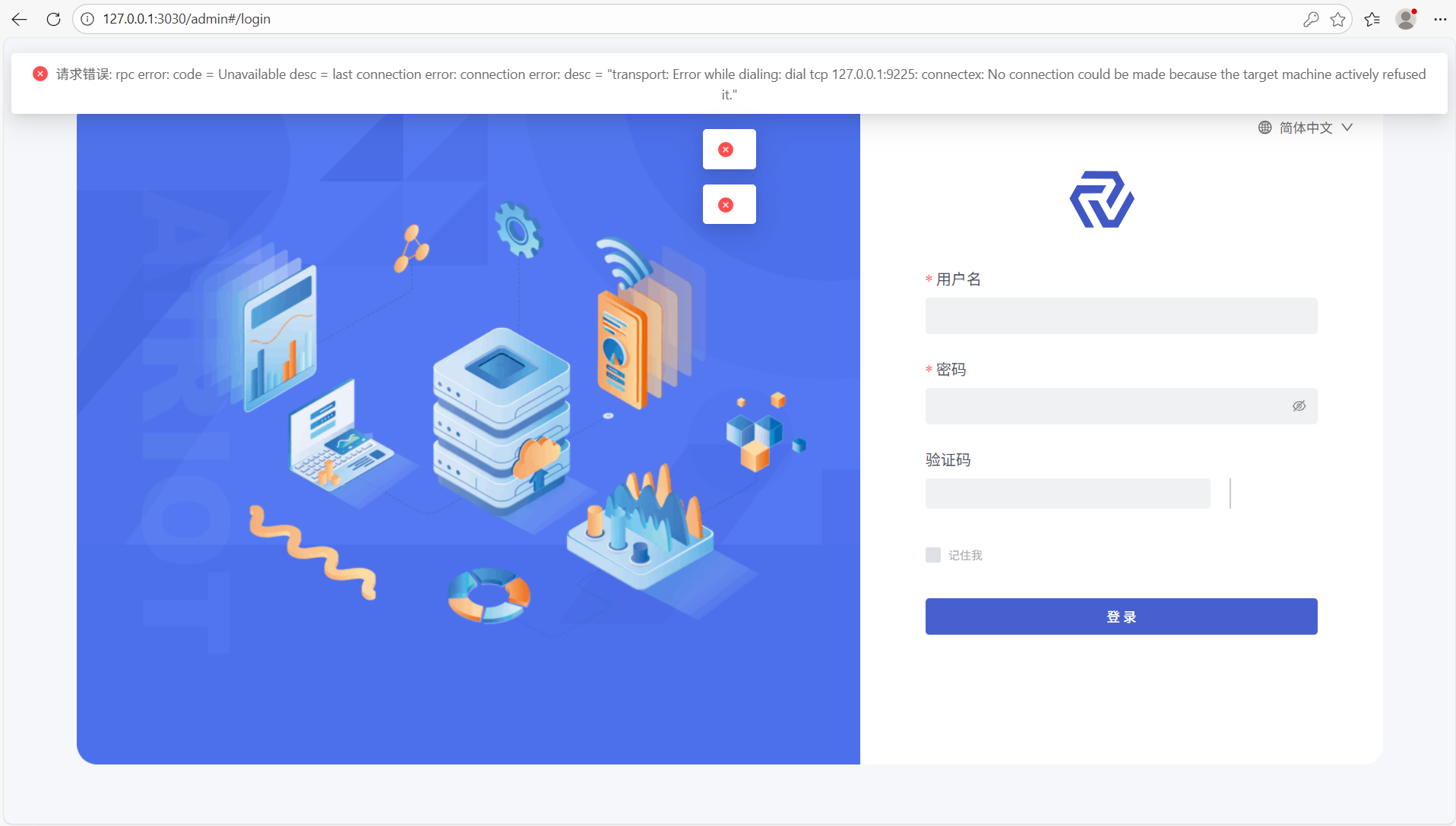

  3. 登录报错,验证码不显示。
登录报错,验证码不显示。

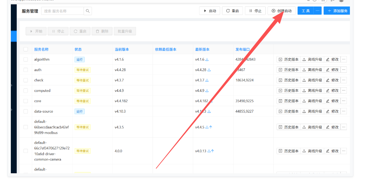

    先点一下这个试试,可能会启动的久一点,等它结束

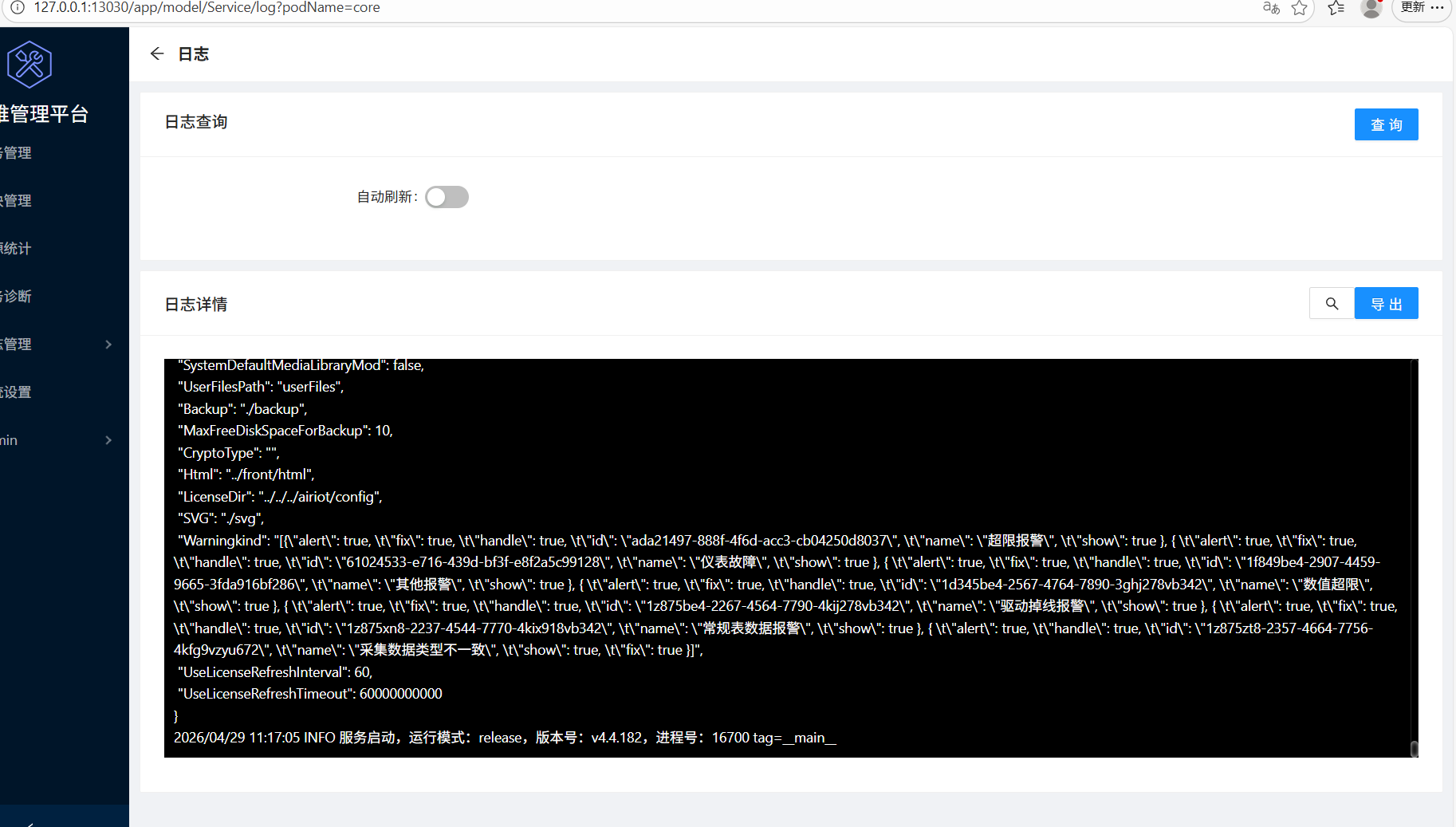

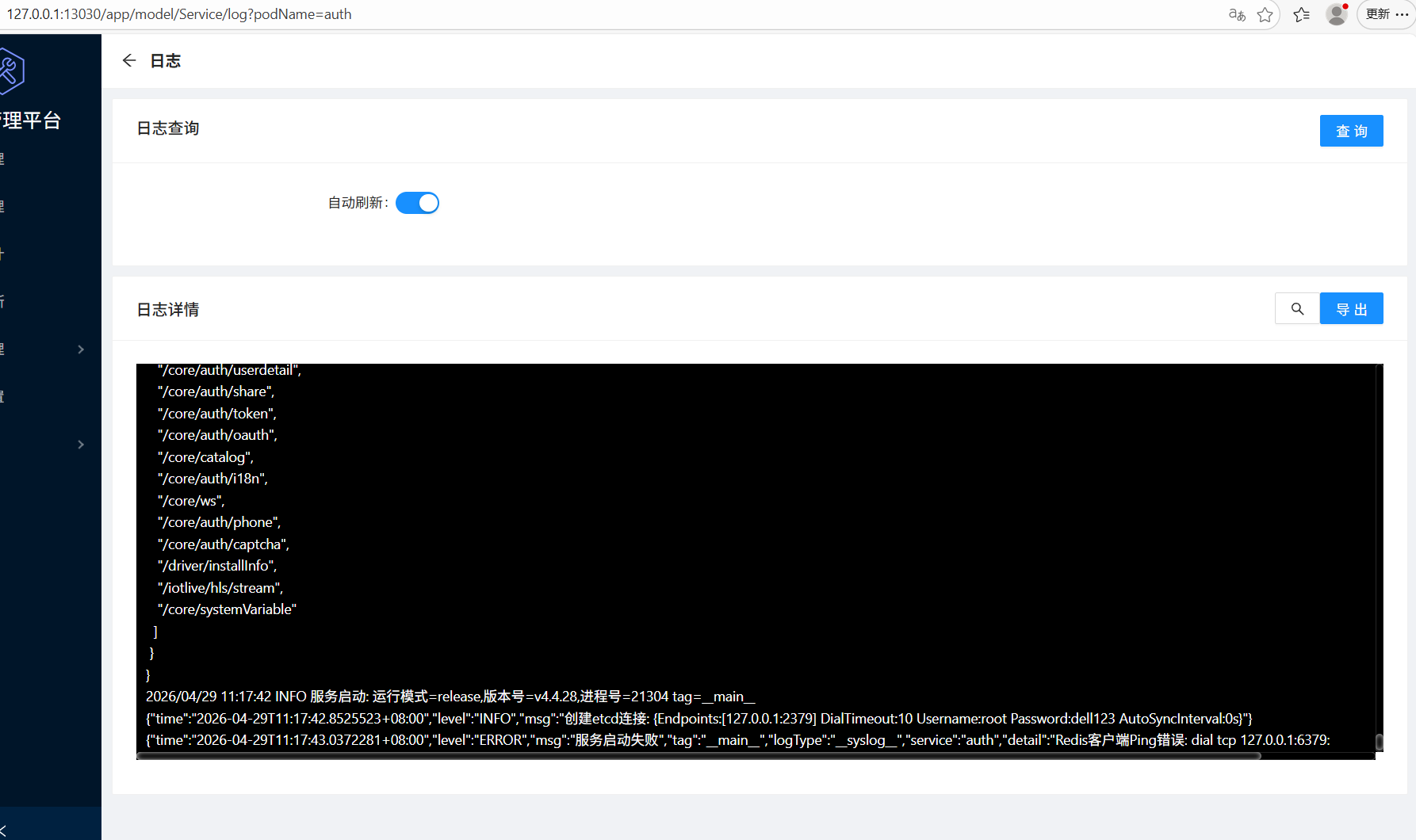

    @Zhang书书 操作成功 这个服务还是这样。
    截图看一下core和auth的日志
    L 1 条回复 最后回复
  • L 离线
    L 离线
    lu
    是linux服务器还是windows的,再把redis的日志截图看一下

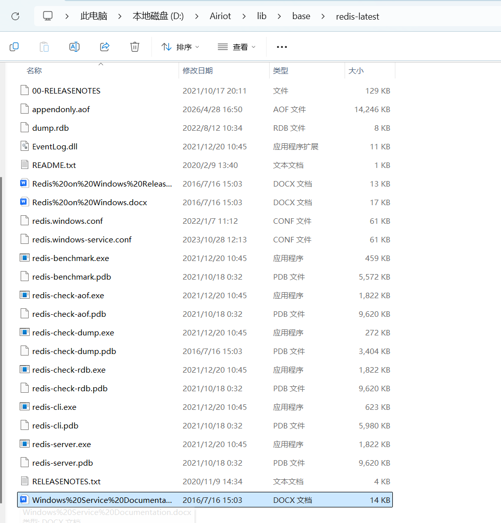

    @Zhang书书 window 没有这个redis服务
    进lib\base\redis-latest看看有没有redis.log
    L 1 条回复 最后回复
  • L 离线
    L 离线
    lu
    @Zhang书书 93373fd7-a331-4216-ab90-9cc81a50dd62-image.png 没有
    下午远程私信发我一下吧
