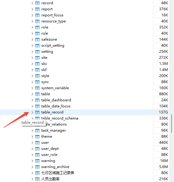

  3. 平台数据库 table_record 是什么表

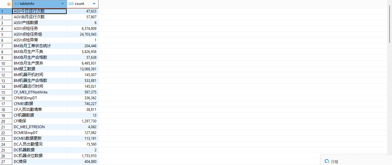

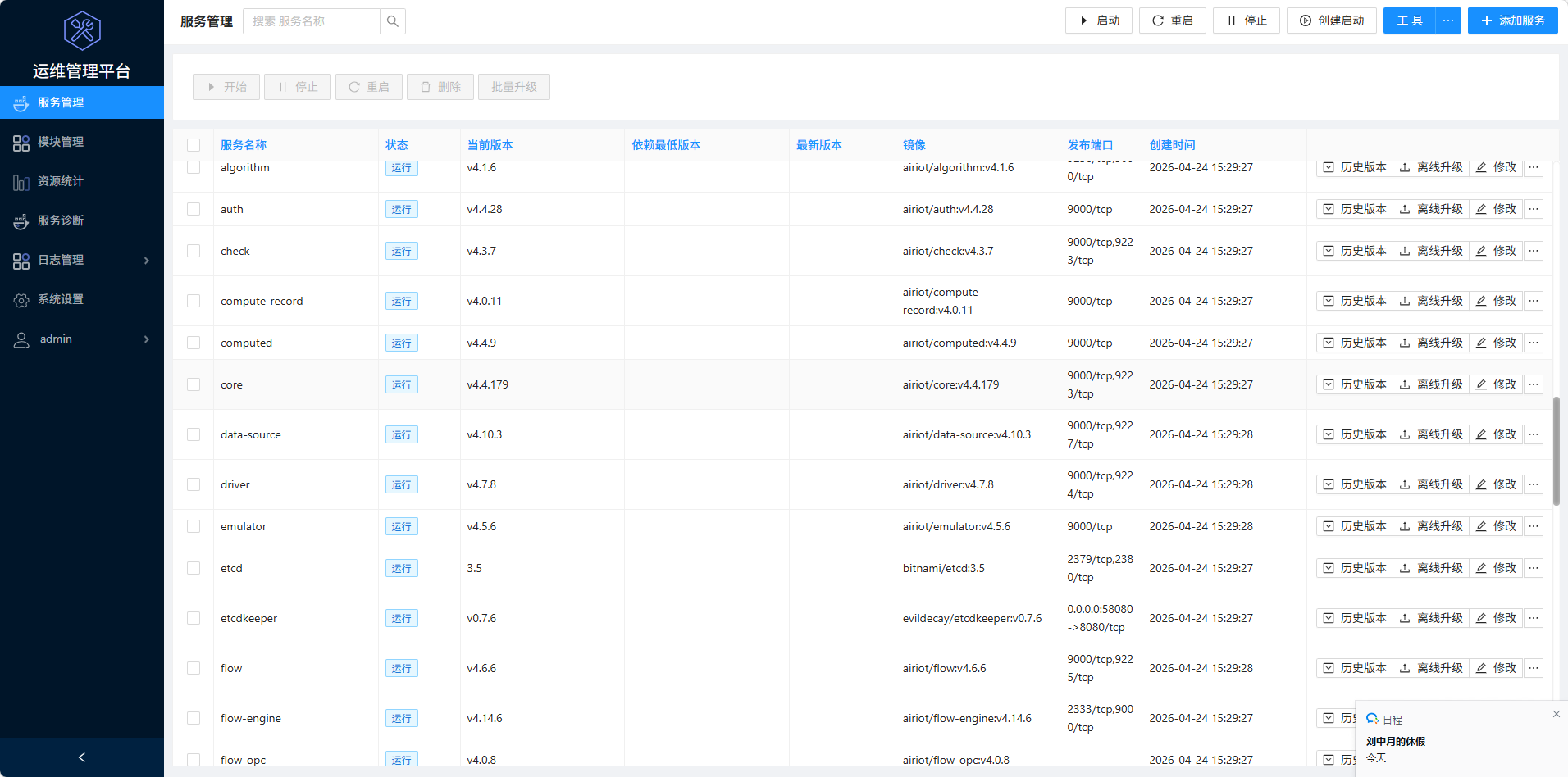

    这个表是你使用表功能比如设备管理之后有表记录就会有这个表,你恶意按照tableInfo 分组,看看都有是占用多的,看看占用多的是不是不用的表,如果是不用的表可以根据tableinfo去删除,如果都是用的,你需要截图我看一下你这些都是什么表,另外你core服务是什么版本

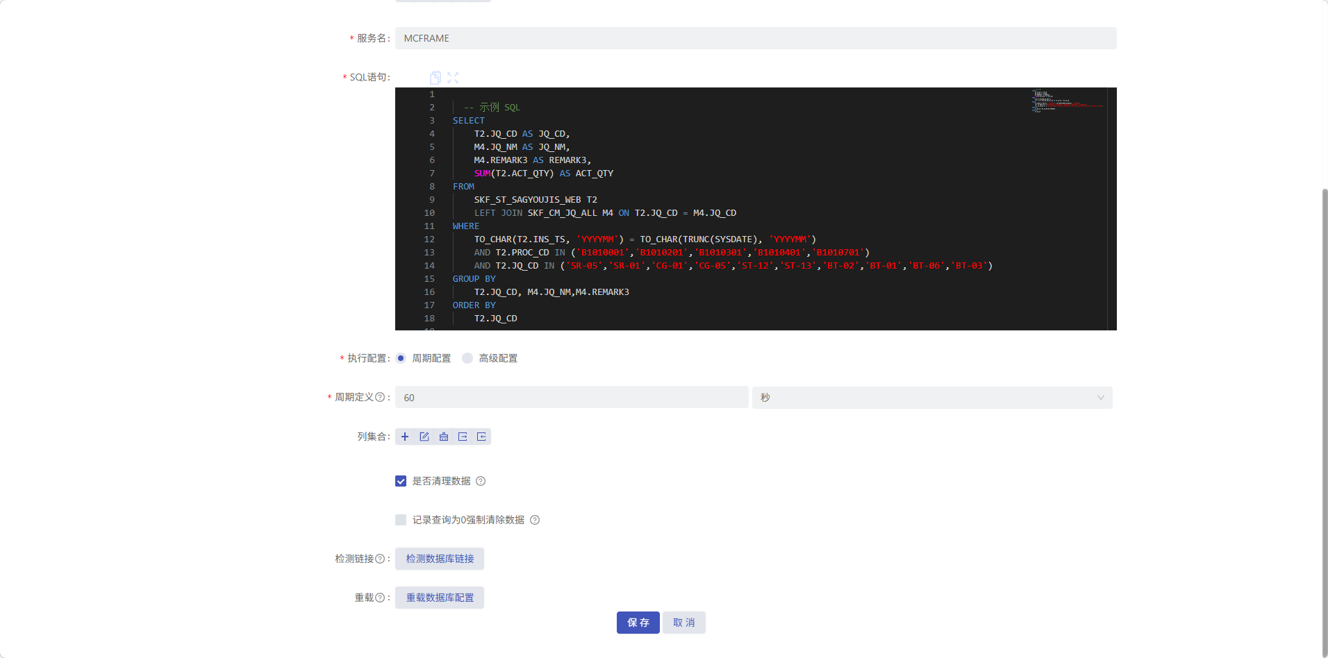

    @核桃酥 ,看出来了,都是表记录同步表,都是不断从数据库源获取的数据,好像每次同步都会留下记录痕迹。

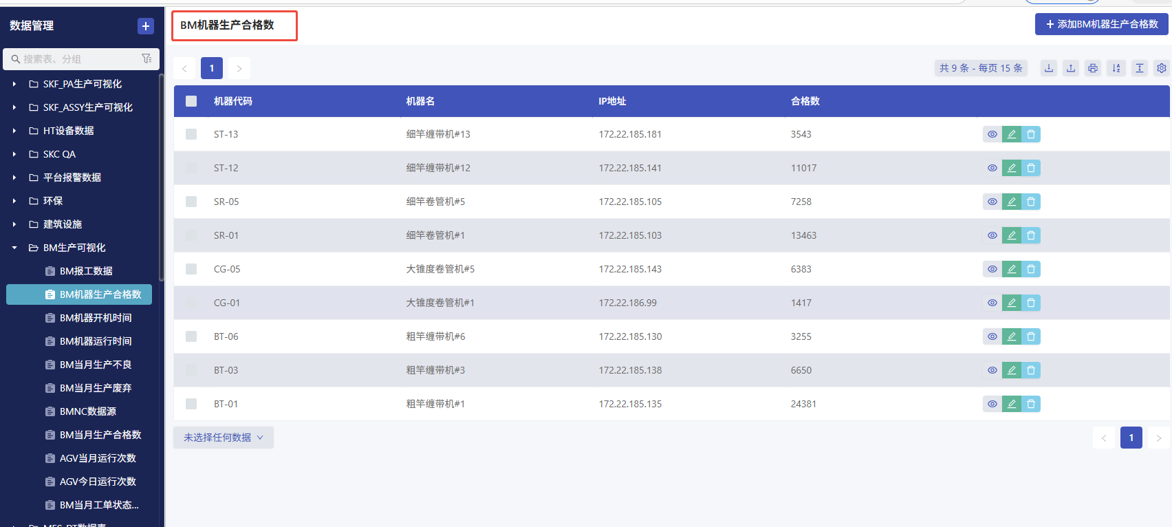

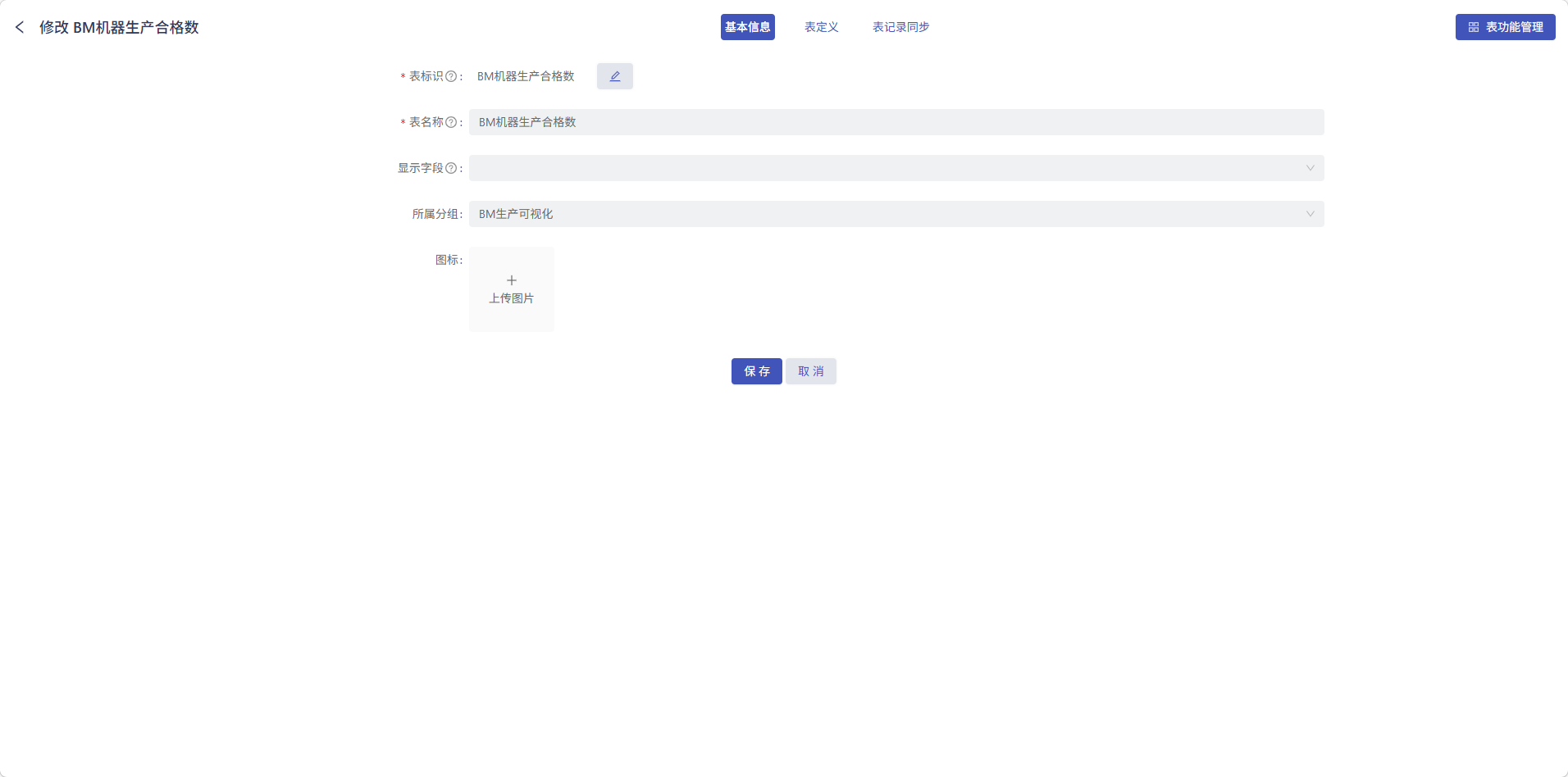

    你这些表是只配置数据同步表功能是吗?你编辑一个表记录我看一下

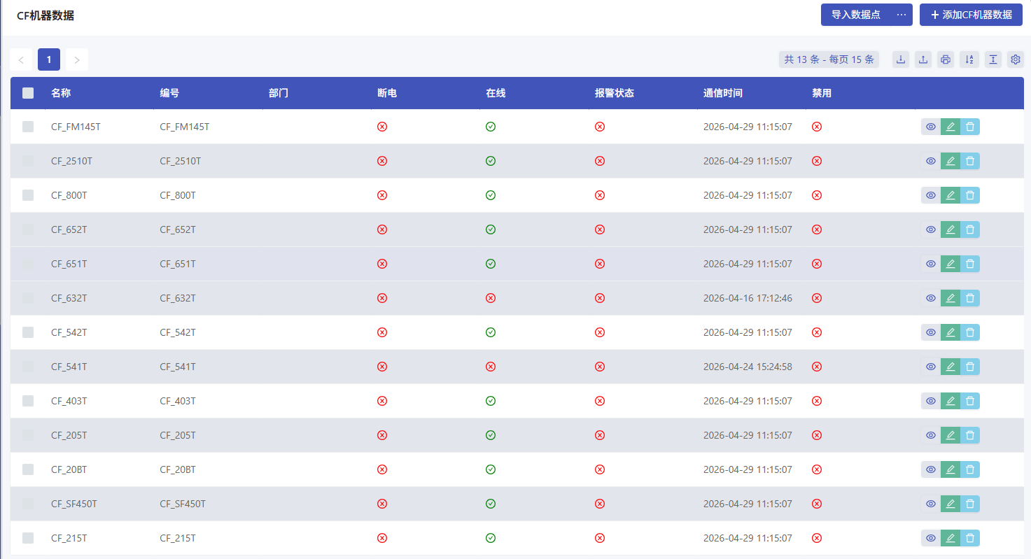

    准确来说所有表记录都在,但是设备表记录数量是正常。
    设备表记录数量是正常。
    只有表记录同步表,好像每次同步都会留下记录痕迹。

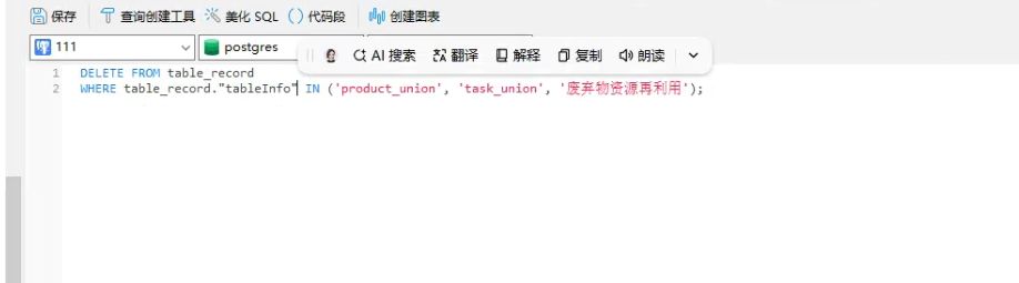

    我尝试从 table_record 删了一个表的数据,好像没什么影响
    设备表的不能删除,数据同步的可以,后续也会发布一个新的core服务的版本,你需要升级一下
    https://d.airiot.link/core/v4.4.183/core-linux-x86_64.tar.gz
