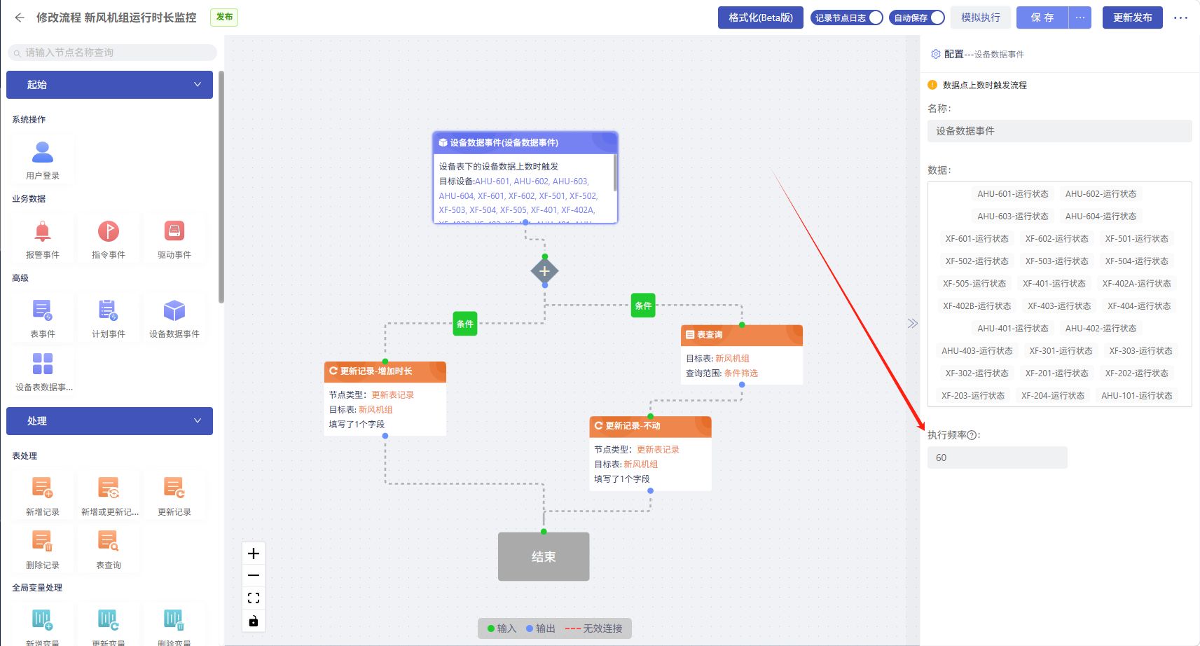

  3. 我创建了一项设备数据事件流程,然后设置频率为60,监控设备选了15个,我想确认一下:正常情况下,这里是不是每60秒就会触发15次这项任务,因为我选择了15个设备的数据点。
  • Z 在线
    Z 在线
    Zz
  • Z 在线
    Z 在线
    Zz
    本地目前现象:每60秒触发一次任务流程,只更新了一个设备的数据,只生成了一条执行日志。
    期望效果:每60秒更新一次已选择的15个设备的数据
    设备数据事件是数据点上数才会触发,执行频率60s是这个一分钟内如果数据点多次上数也只会在60s内出发一次,你可以用实时数据节点单独去查这个15个数据点的数据

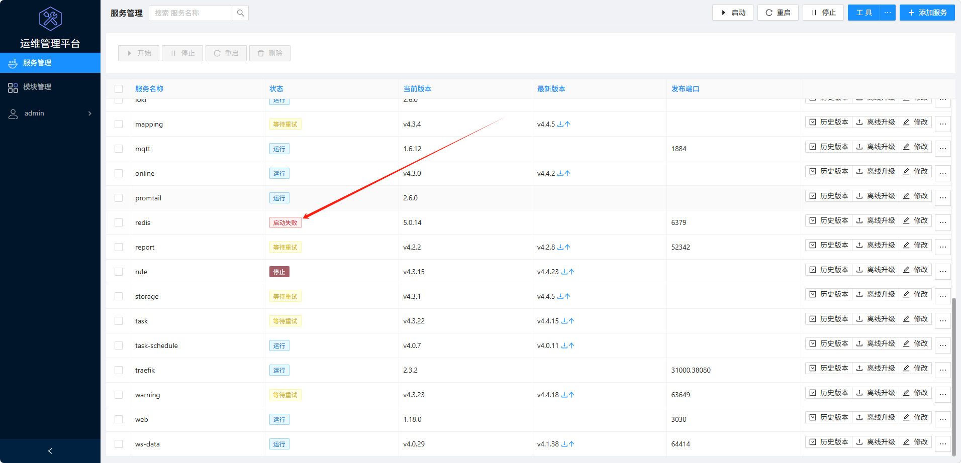

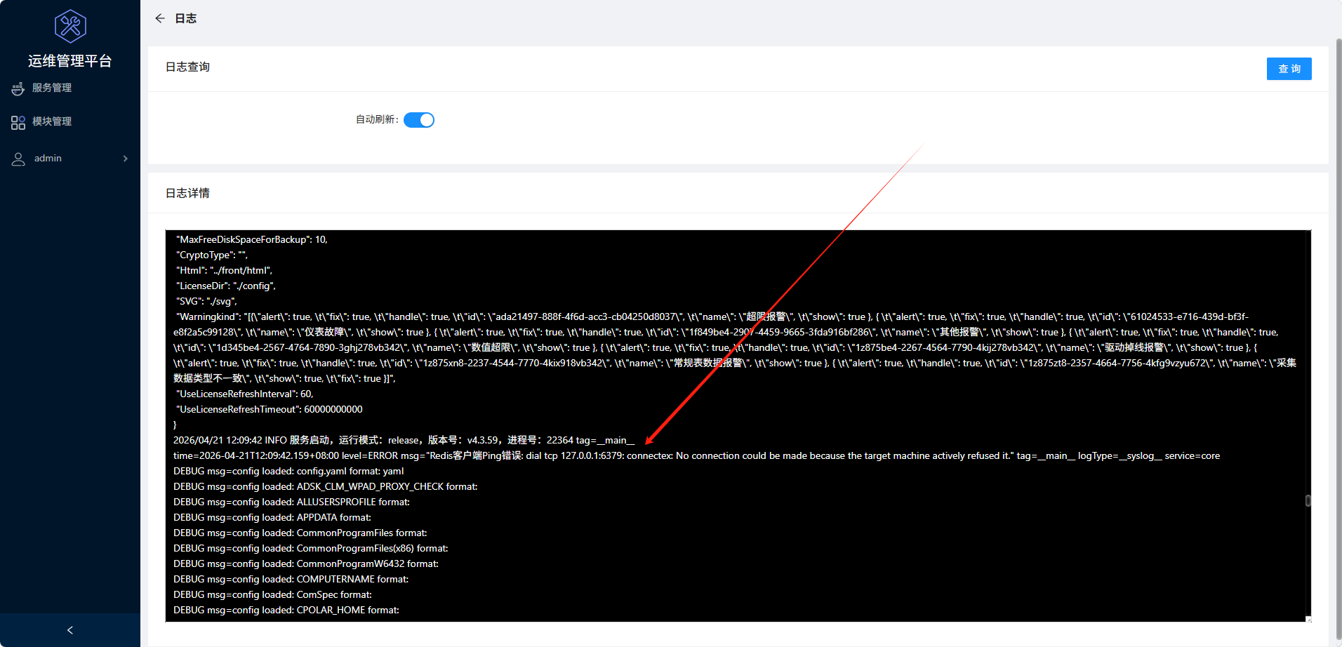

    出现新问题了,昨天创建这个任务后,今天重启本地电脑,iot直接启动不起来了,这是core服务日志:
  • Z 在线
    Z 在线
    Zz
  • Z 在线
    Z 在线
    Zz
    redis启动失败

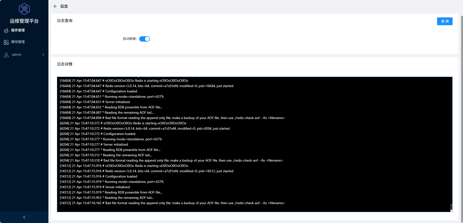

    Redis的日志
    按照文档操作一下https://qa.airiot.tech/topic/25/%E5%B9%B3%E5%8F%B0%E9%87%8D%E5%90%AF%E5%90%8E%E6%97%A0%E6%B3%95%E7%99%BB%E9%99%86-13030-%E8%BF%90%E7%BB%B4%E7%AE%A1%E7%90%86%E4%B8%ADredis%E6%9C%8D%E5%8A%A1%E6%97%A0%E6%B3%95%E5%90%AF%E5%8A%A8%E4%B8%94%E6%97%A5%E5%BF%97%E6%8A%A5%E9%94%99%E5%8C%85%E5%90%ABaof
  • Z 在线
    Z 在线
    Zz
    @核桃酥 你好,请问一下,这个确实可以解决问题,但是目前观察很容易就再次复现这个问题了,是什么原因导致的呢
    这个是你断电或者其他原因导致的redis文件损坏
