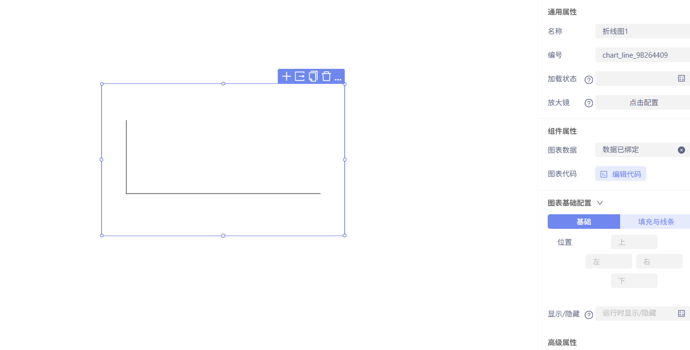

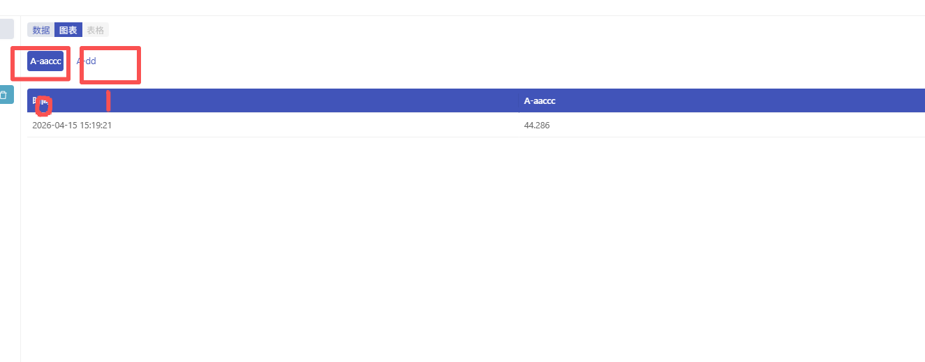

    2d3c5fb1-ef44-43a0-822e-8c73ac05922f-image.png 绑定数据之后,折线图变空白,应该怎么解决
    编写 最后由 核桃酥 编辑

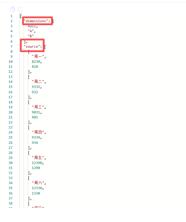

    你绑定的是什么数据,绑定数据需要是这种结构的,你可以在数据源里面配置

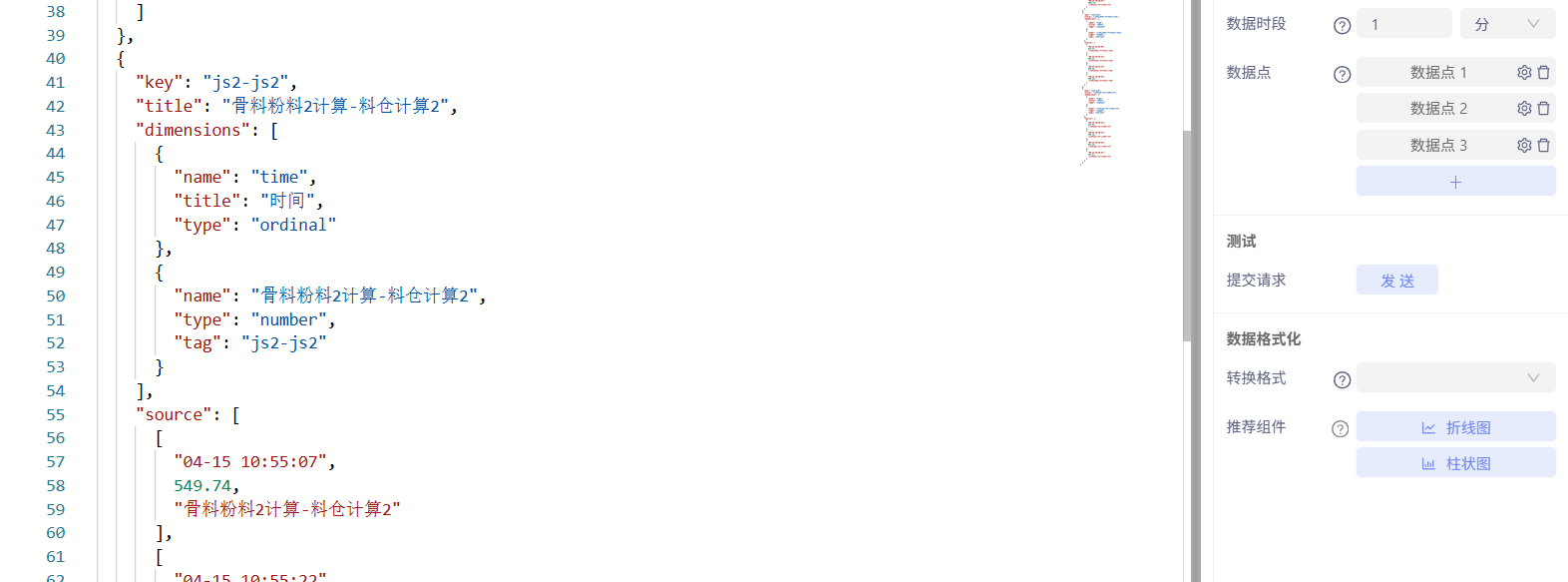

    @核桃酥 对照着教学视频配置的,我看视频里创建数据源,然后直接选择数据源就行了
    截图看一下你数据源返回的内容

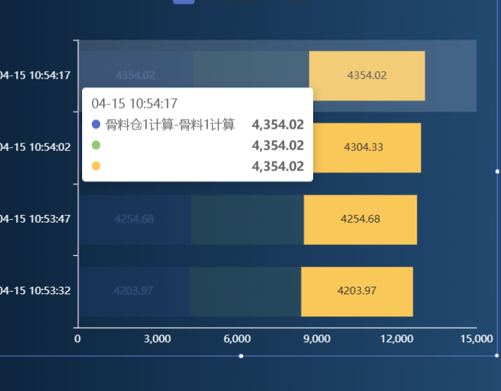

    @核桃酥 现在可以显示数据了。但是我数据源添加了三个数据,图里只显示了一个

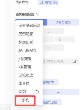

    如果你数据源有三个列对应三个数据,折线图可以增加系列,多一个系列多一个折线

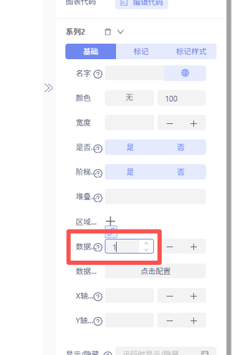

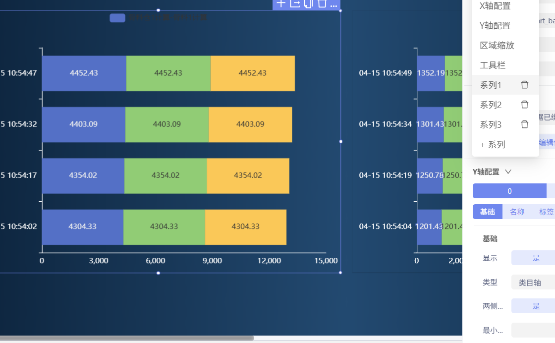

    @核桃酥 增加了,但是只显示一个0f35e52e-4f71-483c-9e07-62ca746d4cb7-image.png d2080242-9dce-477c-b84f-2a2094a31c31-image.png 94db6414-b33b-4c8b-902e-1e26a5317df0-image.png
    你的数据如果是这样的结果,你需要在系列里面配置这个,对应0,1,2,3...
    铁 1 条回复 最后回复
  • 铁 在线
    铁 在线
    铁板章鱼哥
    回复了核桃酥 最后由 编辑
    @核桃酥 可以了,谢谢
