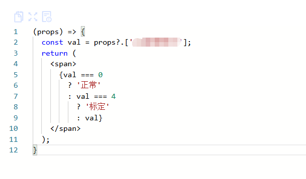

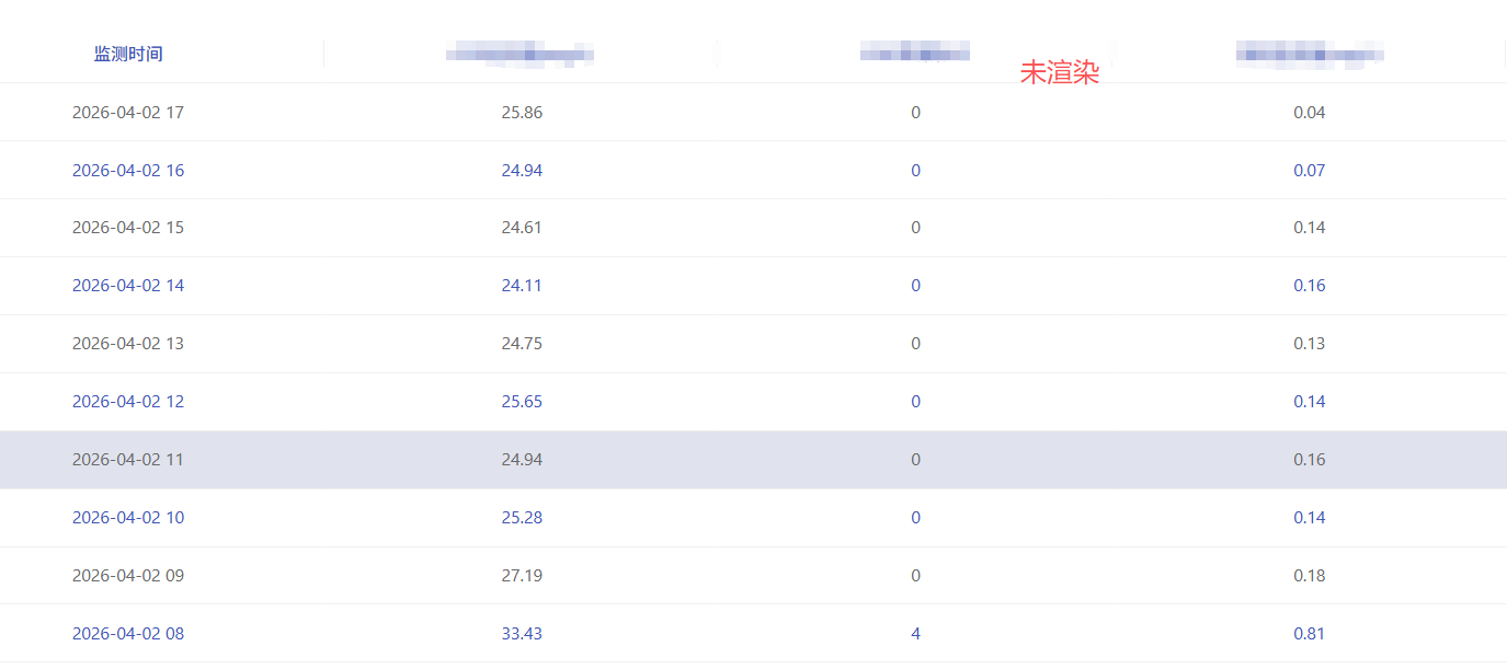

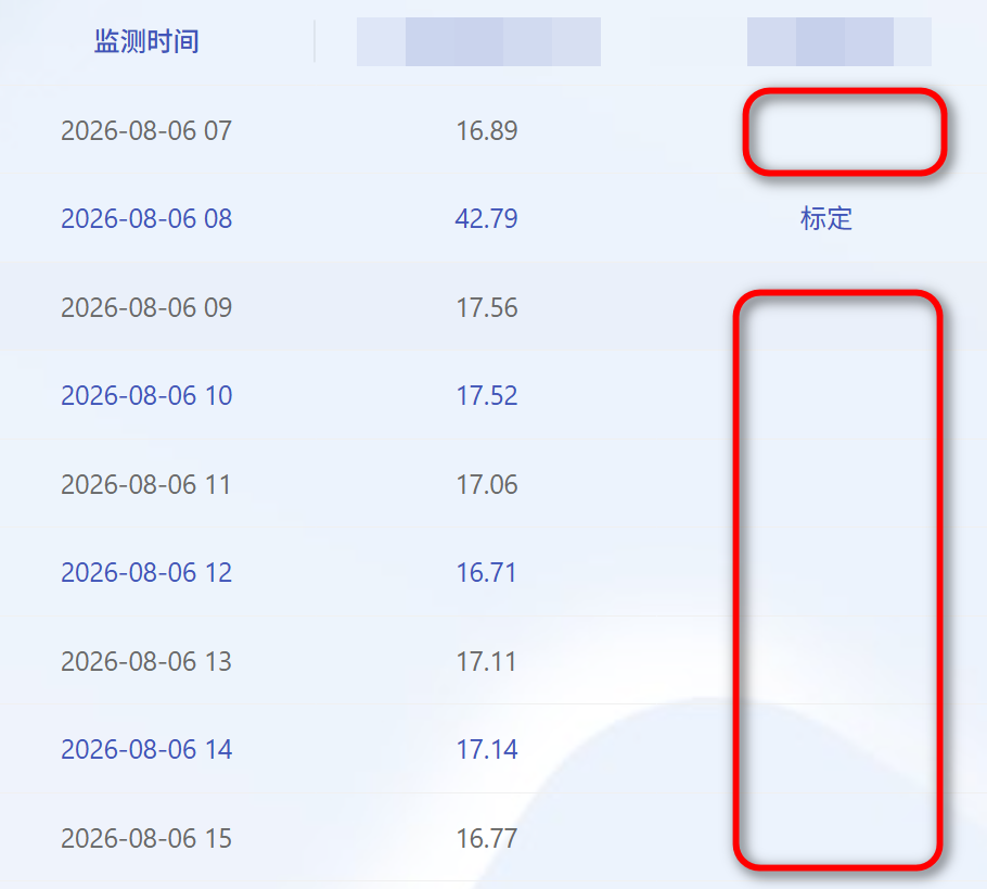

  3. 渲染脚本功能在0的时候显示不出来渲染的内容
  • M 离线
    M 离线
    mixi_001
    请问是代码有问题吗?
    看一下接口返回的时候这个0列内容是什么样子

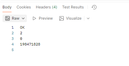

    这是接口返回的:

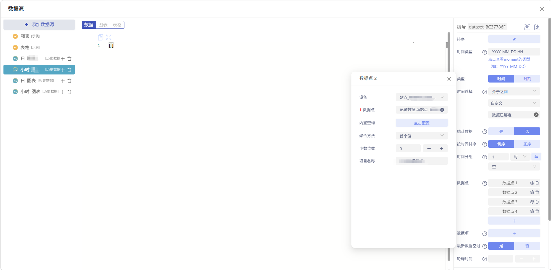

    但是接口返回之后写入了数据点,画面的数据源是用的历史数据:

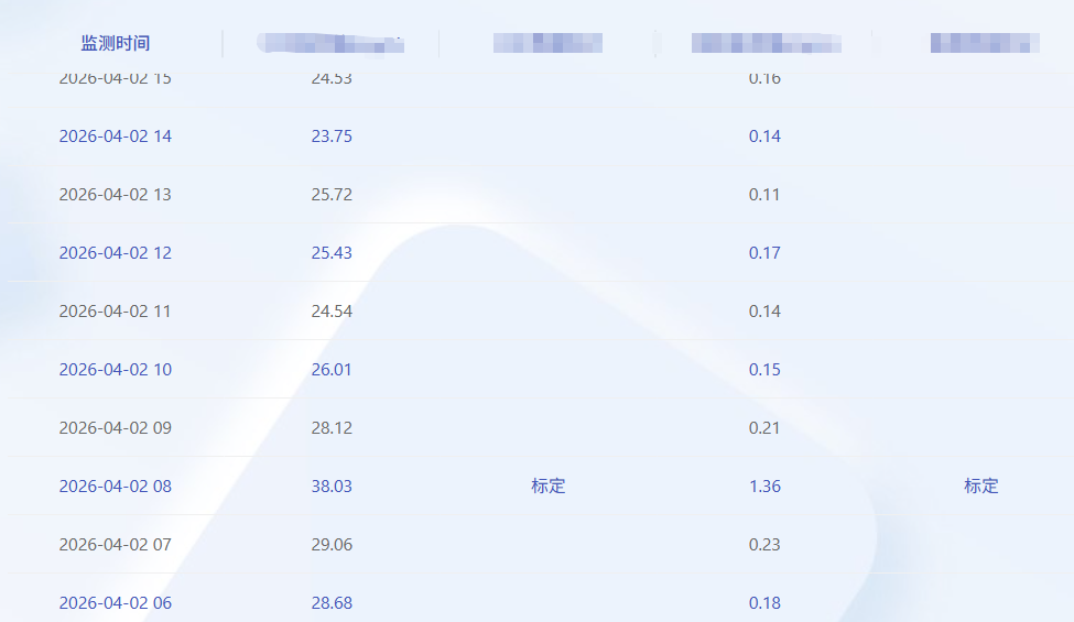

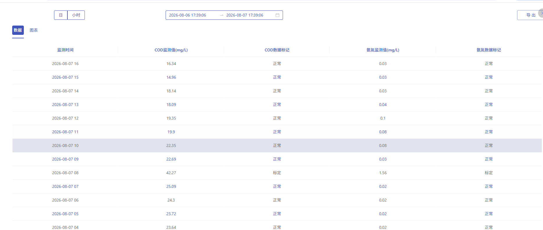

    已经反馈给测试了
    更新一下这个模块,更新后清浏览器缓存https://wormhole.app/d93p81#wwNsar2hygB2YSdc3ofODQ
