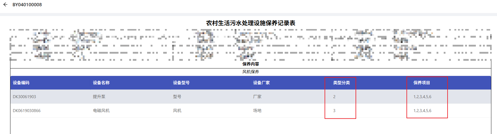

  3. 常规表中的表格 选择器类型不显示名称
常规表中的表格 选择器类型不显示名称
  • admimA 离线
    admimA 离线
    admim

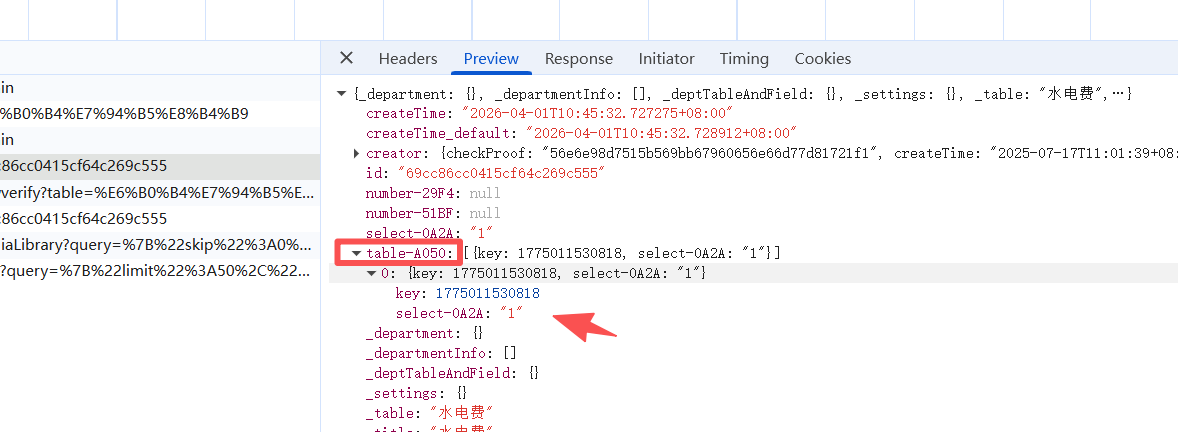

    你是手动选择之后是1吗?还是通过流程写入的?f12 可以看一下接口这个地方返回的数据是字符串1吗?

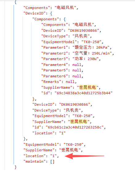

    @核桃酥
    流程 和 手动写入都是 1

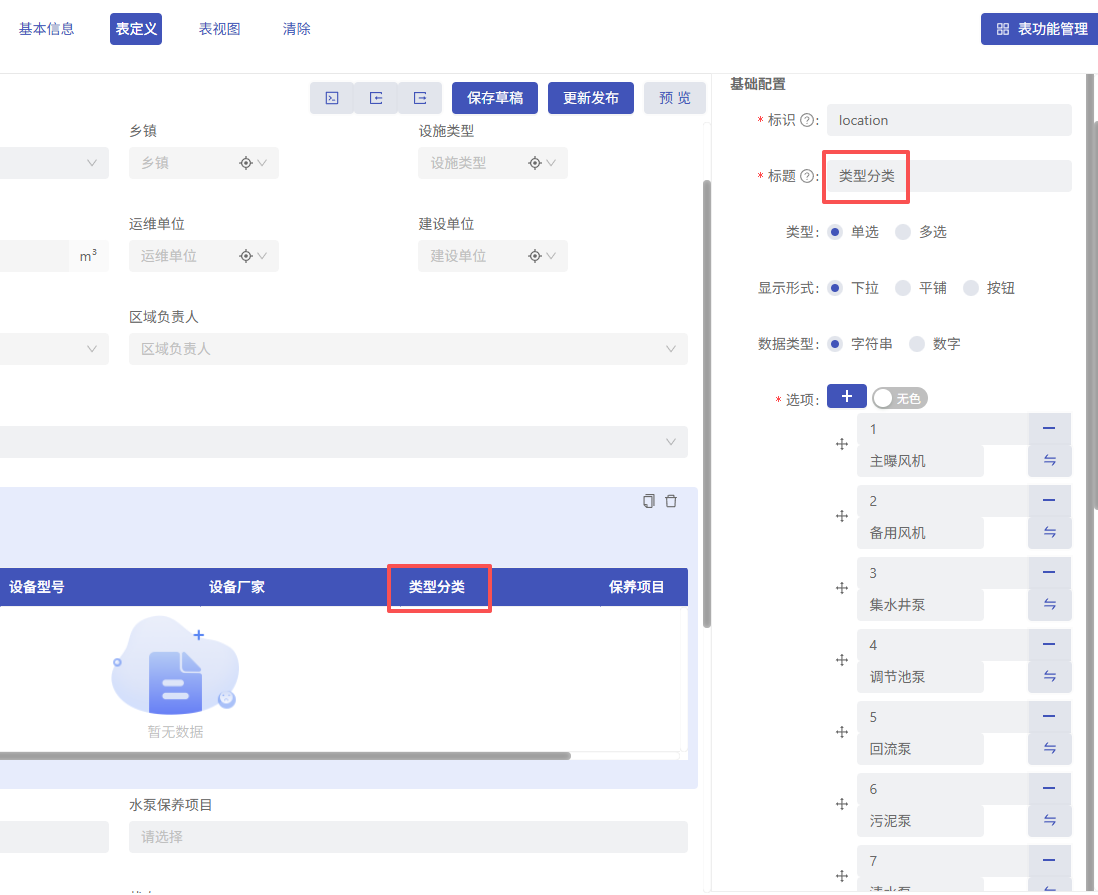

    你现在类型分类是在表格里面加的字段是吧,编辑你这个表记录,你的结构应该是这样,找表格里面的选择器的值
