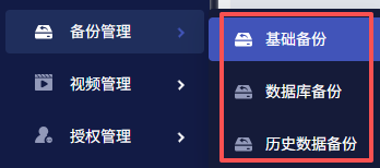

    一直没搞明白,不同的备份方式的区别。
    备份管理中有3个子菜单,都是备份,有何不同?
    1、基础备份,可进行一键备份
    2、数据库备份,有平台备份,ftp备份
    3、历史数据备份,也有平台备份、ftp备份
    这些备份方式,有何不同?

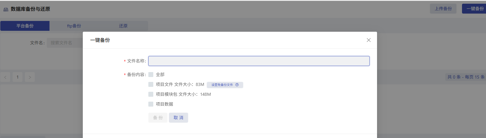

    基础备份和数据库备份是备份平台的数据的,历史数据备份 是备份数据点的历史数据的
    如果平台内有比较大的数据表或者平台内容比较多的话建议使用数据库备份,基础备份会慢一些
    szj
    我的理解,不知道对不对?
    基础备份 = 数据库备份,只是基础备份可能慢一点。
    数据库备份,多了一个可以备份到FTP其他服务器上,所以可以异地备份,更安全;
    基础备份、数据库备份中的平台备份,都只是备份到本地。

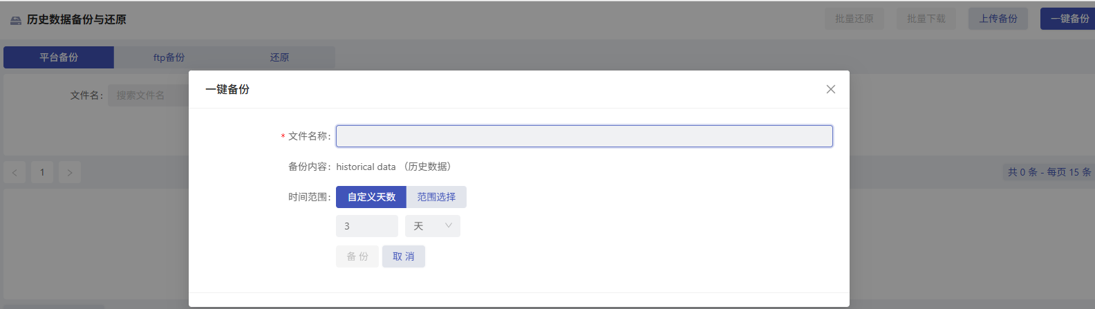

    历史数据备份,仅仅备份数据点(我的理解就是时序库的备份)
    是的,没有问题。
    因为数据点的历史数据存在influxdb中,【历史数据备份】就是备份的时序库,备份之后可以保存到本地,然后在另外项目上还原数据点的历史数据,其他两个是备份平台的其他数据(保存在pgsql中的数据)
