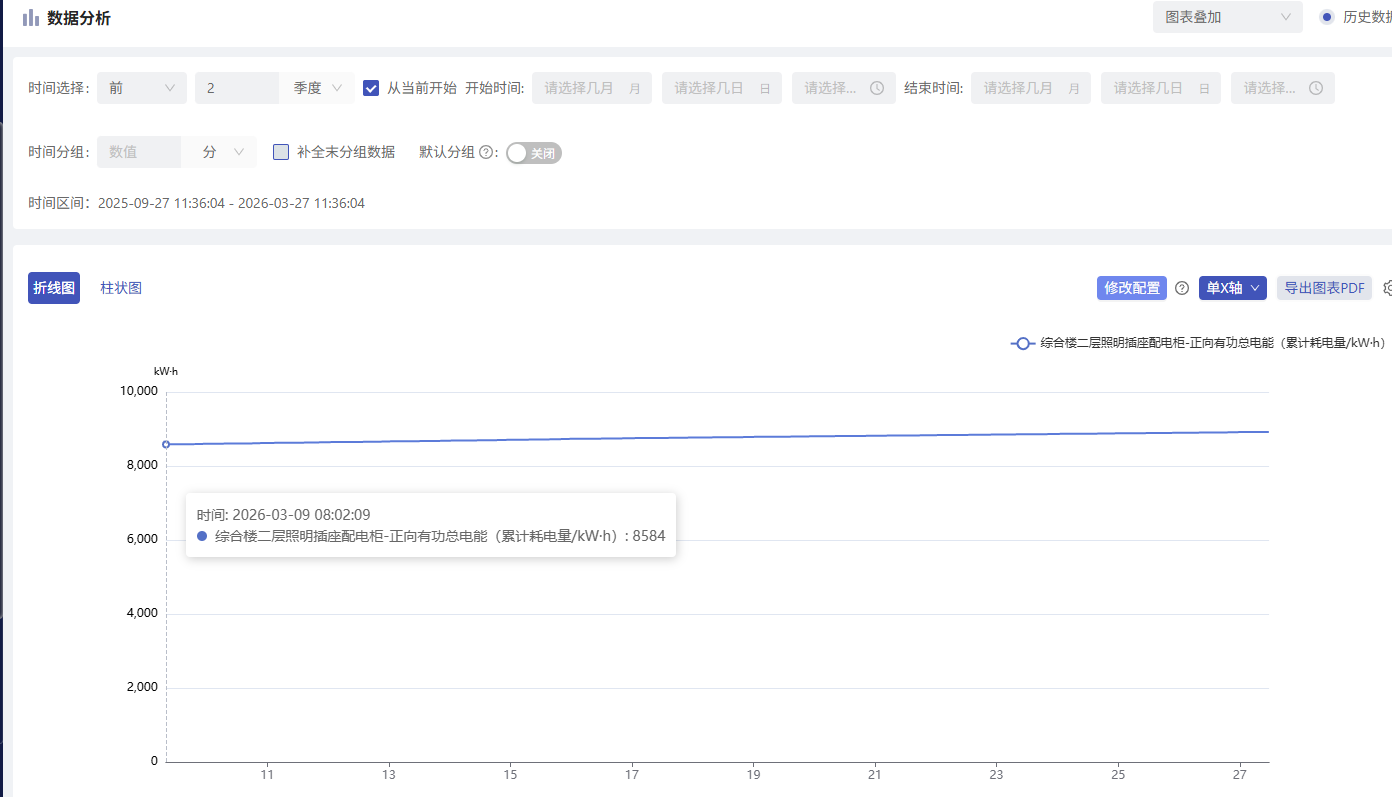

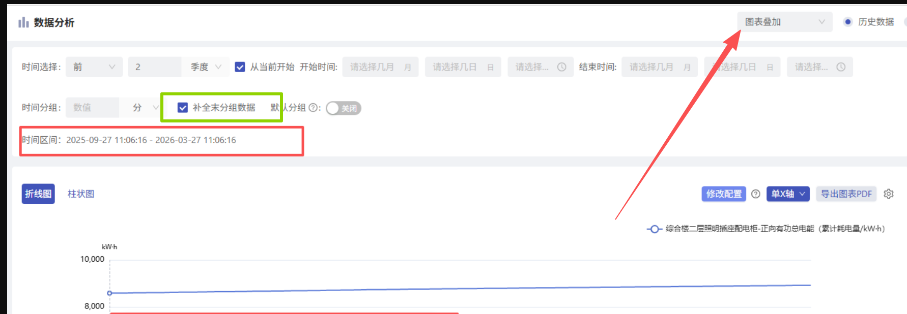

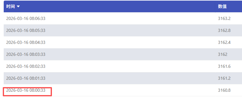

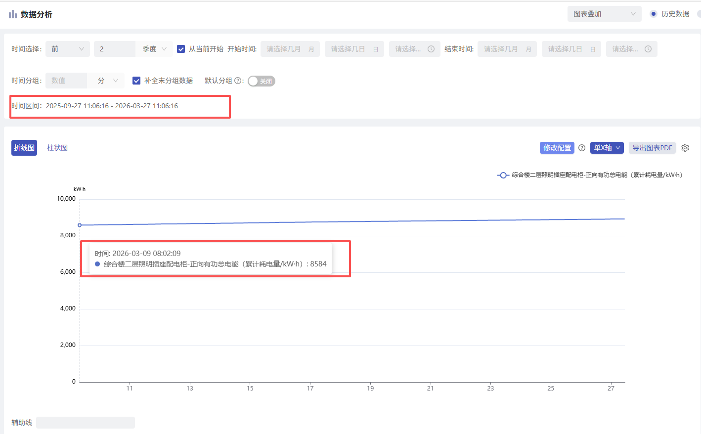

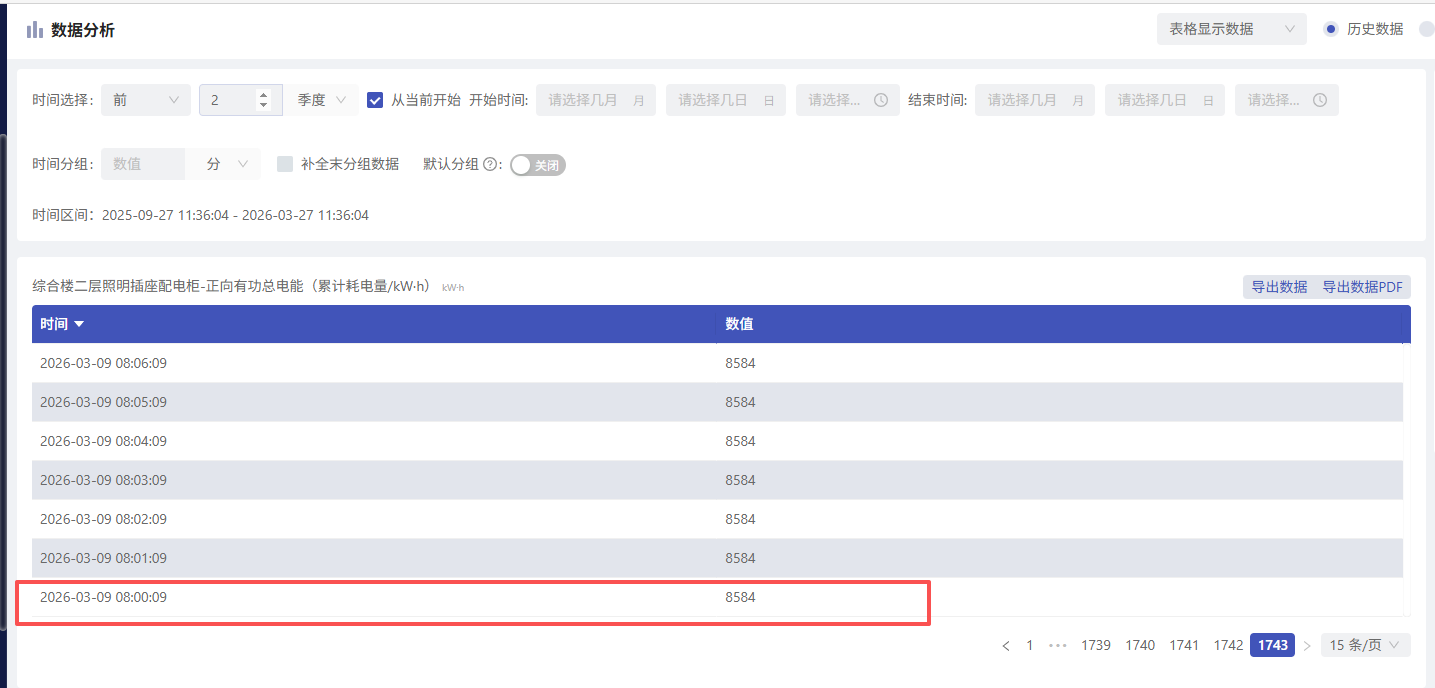

    今天再检查,发现数据只有3月16日以后的数据了。感觉数据自动被清除了

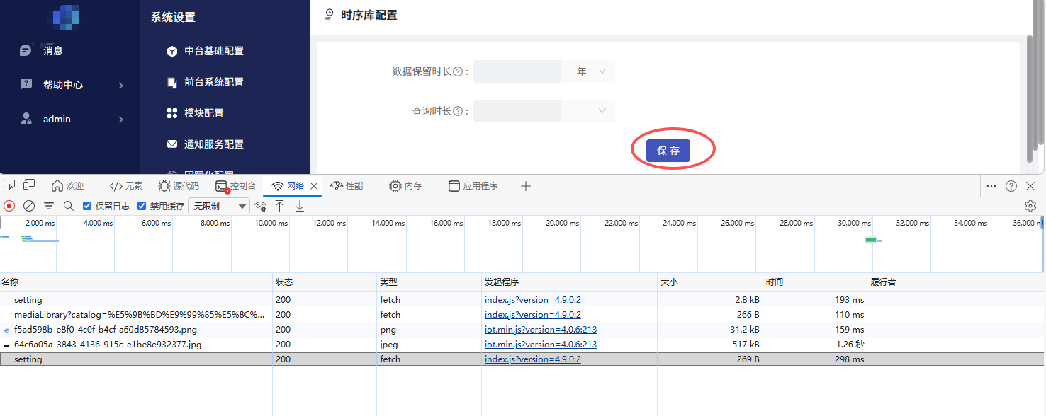

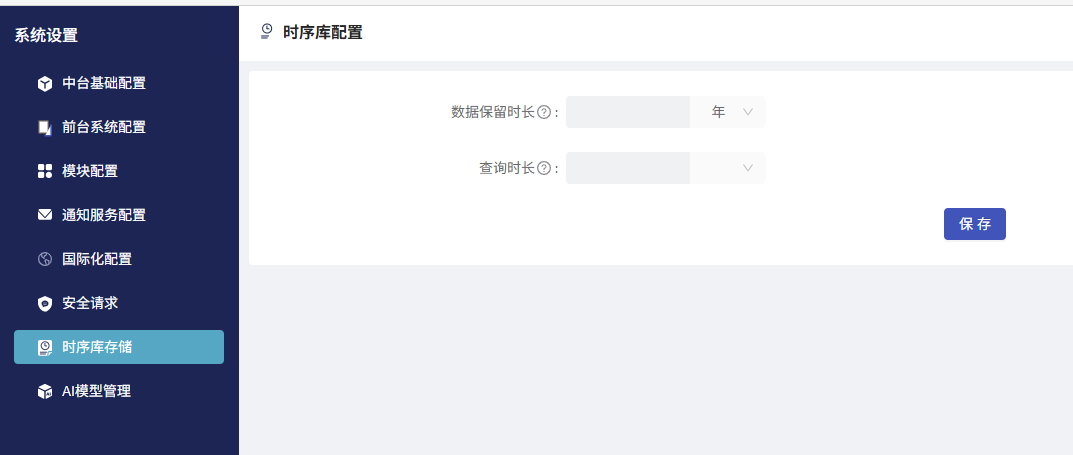

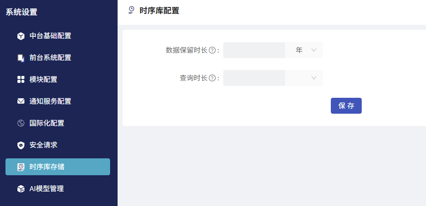

    我没设置过时序库
    打开f12之后 点击一下这个保存,然后截图看一下接口的network中的载荷,之前的时序库中也没有做过定期清理的配置吗,或者有没有之前让我们这边的同事处理过时序库相关的问题
    szj
    点了保存。你说的 接口的network中的载,是哪里的?
    没有设置过定期清理,也没人处理过。
    要不我干脆设置成最长时间,这样设置,能行吗?

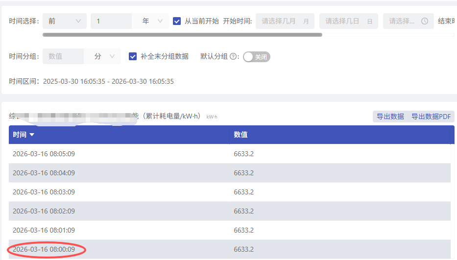

    我曾经把这个项目备份、还原到另一个Demo环境中,也是同样的问题,数据自动被清理了,只有3月16的数据。
    另一个Demo环境:
    感觉像是时序库做过相关的处理,你们是空间版吗,是把这个项目备份还原到另一个项目,还是还原到另外一台服务器的项目上,

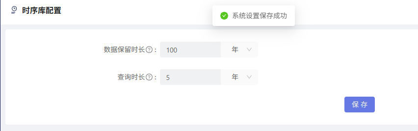

    @szj 可以这样试一下

    之前我们这边没有发生过这样的情况,你这边配置了那个 时序库配置之后再观察一下看看还会不会有这种情况
