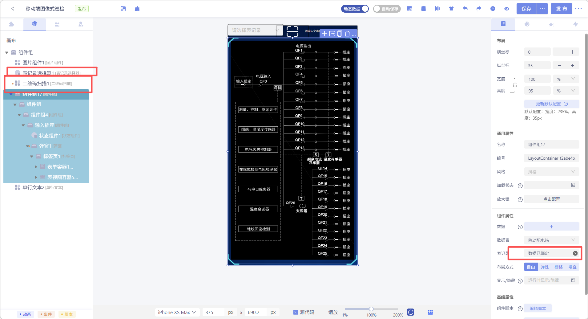

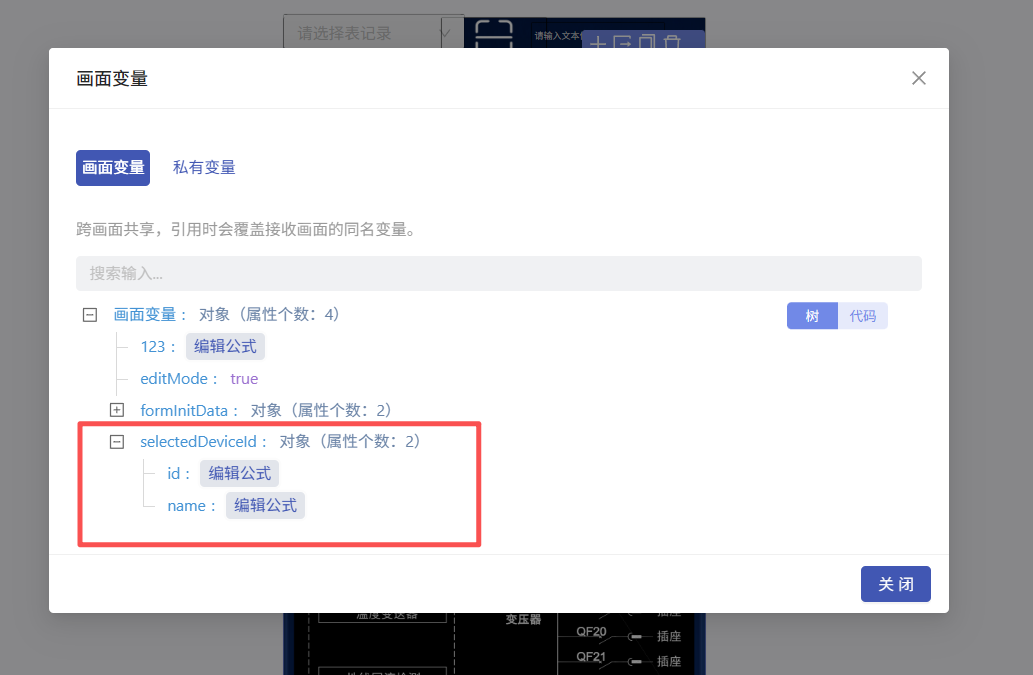

  3. 请教一下,想通过二维码扫码获取的设备id来切换组件组绑定的表记录,类似于通过组件组绑定表记录选择器组件输出来切换,我现在已经把设备id放在了画面变量里了,不知道接下来怎么实现,是通过控制表记录选择器,还是说直接建一个能让组件组认的画面变量
    表记录里面绑定的内容需要这样的结构( {"_table": "部门表22","_title": "部门表22","id": "two","name": "二厂","type": "tableData","table": { "id": "部门表22", "title": "部门表22" } }) table 里的id和title是表的 这面面表记录的id name 和你二维码联动

    好的,我试一下

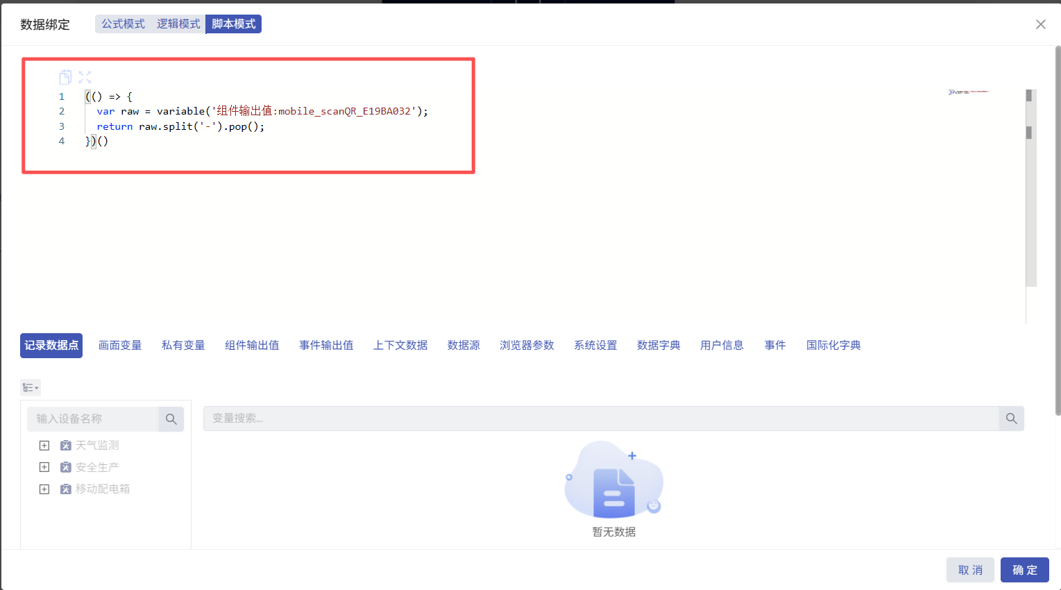

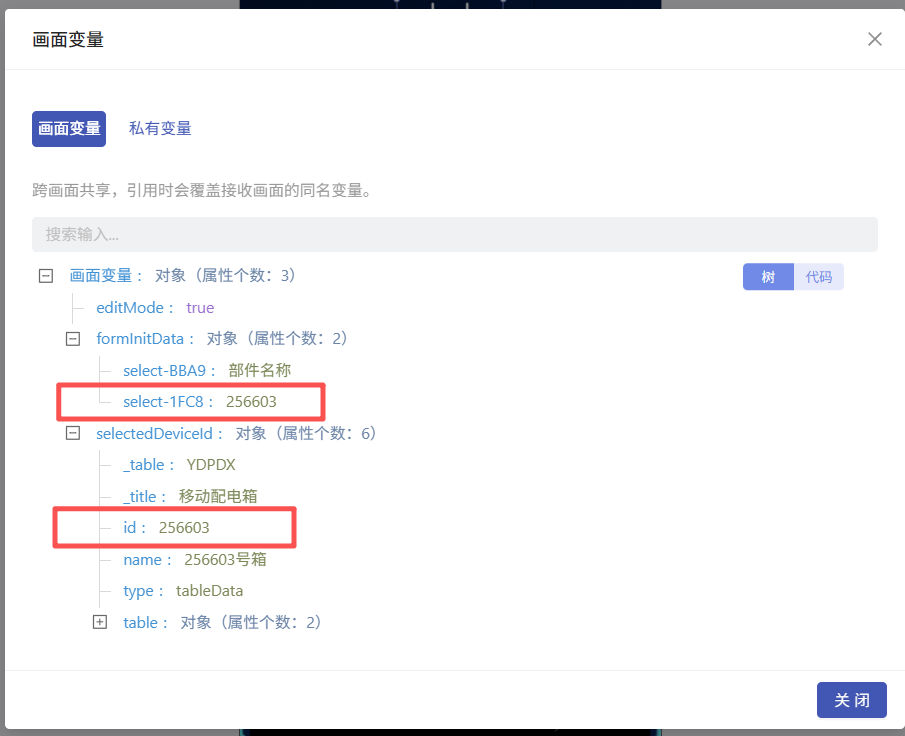

    @核桃酥 林工,我想再请教一下,我需要根据扫码获取的编号修改下面这两个画面变量
    因为二维码扫码没有值变化,我现在是想通过移出动作,通过修改画面变量,来修改这两个变量
    变量值,我是想通过在变量值这写脚本,把二维码扫码组件输出值,提取出编号,传给两个画面变量。
    我想问一下这样能实现吗?脚本需要怎么写,我一直弄不出来。

    或者说直接通过移出动作,执行脚本,写脚本能给完成对二维码扫码组件输出的编号提取和画面变量写入吗?脚本要怎么写
    你应该二维码扫完是进入到一个页面,这个页面浏览器参数带你设备的id name这些,然后哪个画面的组件组绑定浏览器参数 浏览器参数可以参考视频 https://appxow65u356815.xet-pc.citv.cn/p/t_pc/course_pc_detail/video/v_673eee6ce4b0694c95040f5a?has_try=1

    @核桃酥 好的,把组件删了,重新加一遍再写脚本就好使了。我看视频学一下。
