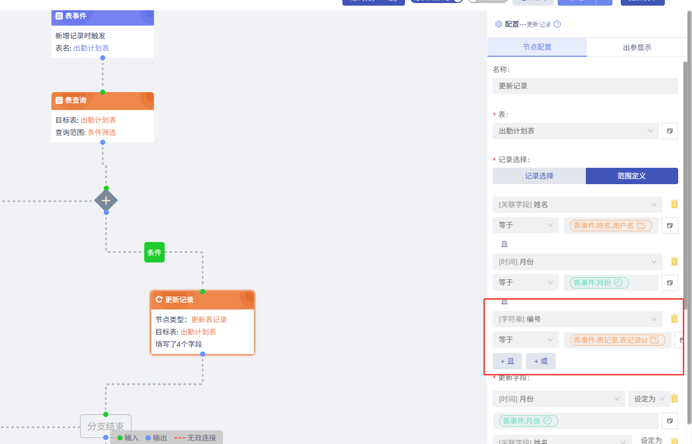

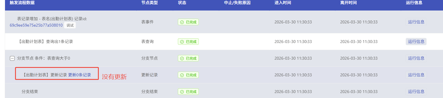

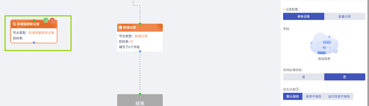

    1.我查看了文档,根据我的业务逻辑需要继承当月的上条数据时在更新节点中实现并且在图1中添加了更新条件是当前表事件中的ID,但是日志中没有更新数据

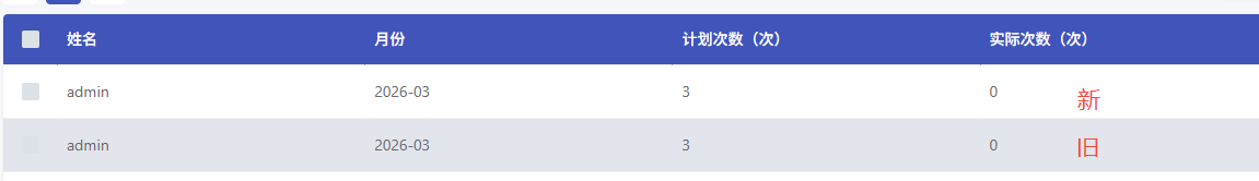

    2.还有就是如果通过流程方式配置的话,整个流程中会有一个效果就是表中新增了一条数据后删除了旧的数据,只是当前流程我没有添加删除记录我之前实现过,我想实现的效果是新增时如果有重复数据不会真实的新增一条数据,因为前台表单是事实刷新,会有2条数据,数据再次刷新后旧的数据才会消失
    3如果没有其他的方法可以接受取消前台列表实时刷新的功能

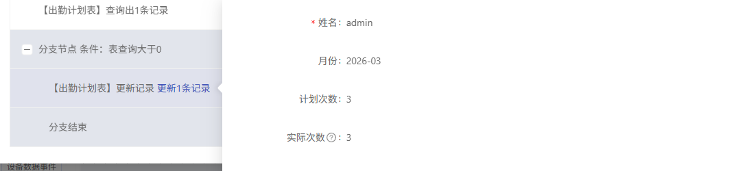

    更新记录中数据没问题,但是实际列表中【实际次数为0】

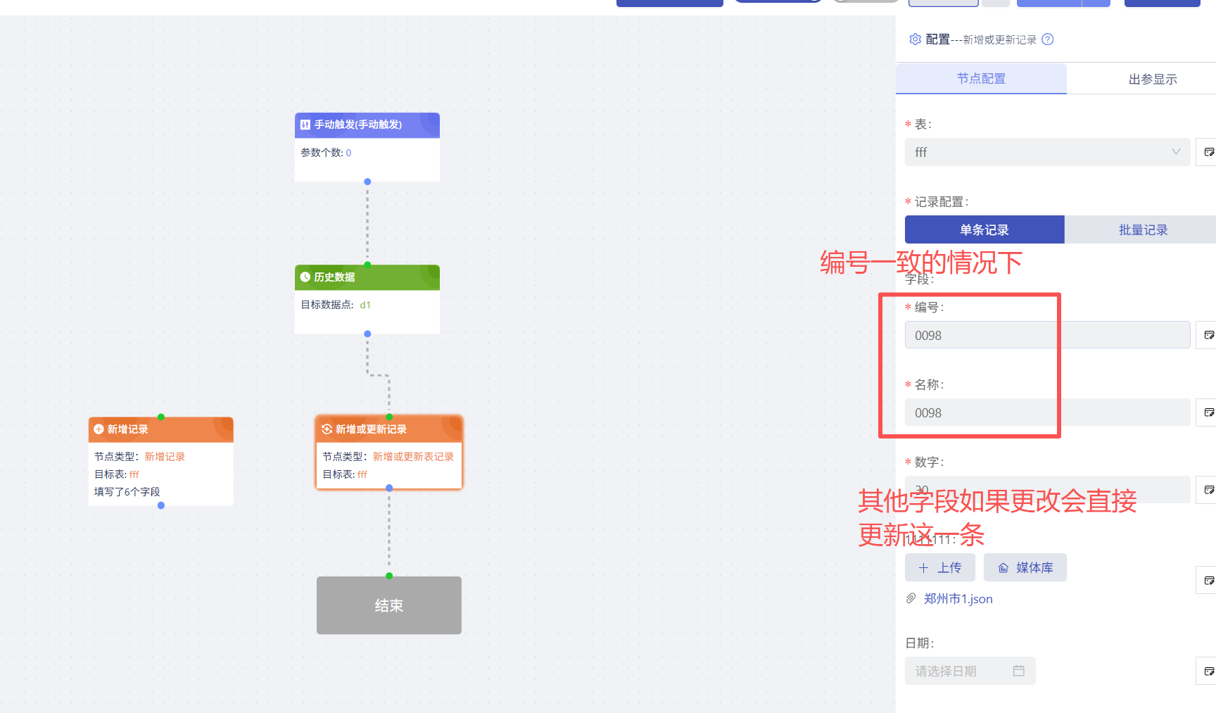

    有一个新增或更新记录的节点
    你们现在的需求是想,新增一条数据的时候,判断一下表内是否有这一条数据,如果有的话就修改内容,如果没有就新增是吗?

    你的实际次数是表内的一个字段吗,修改表记录的时候会修改 这个【实际次数】这个字段是吗?平台能不能外网访问,能的话私信发我

    @Zhang书书 是的
    那试一下我上面说的这个节点

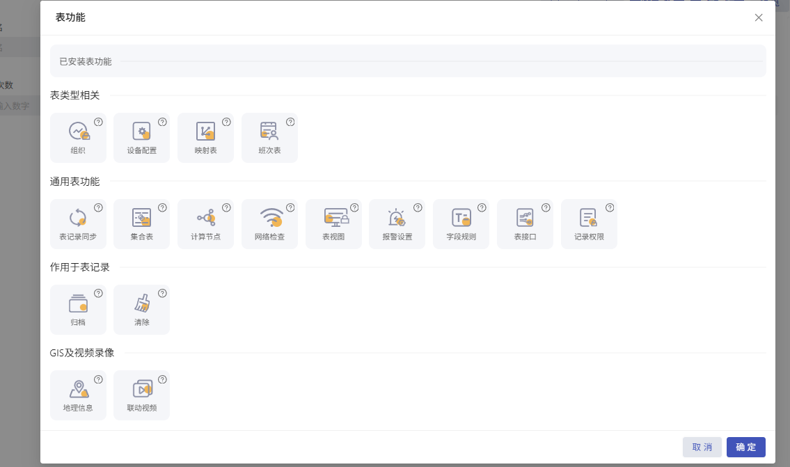

    我的这个数据是在数据管理里面的表,怎么把他当成设备表
