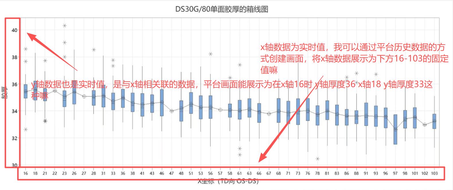

目前:只有位置和测量厚度两个点位,需要设定采集时间自己去根据位置对应厚度

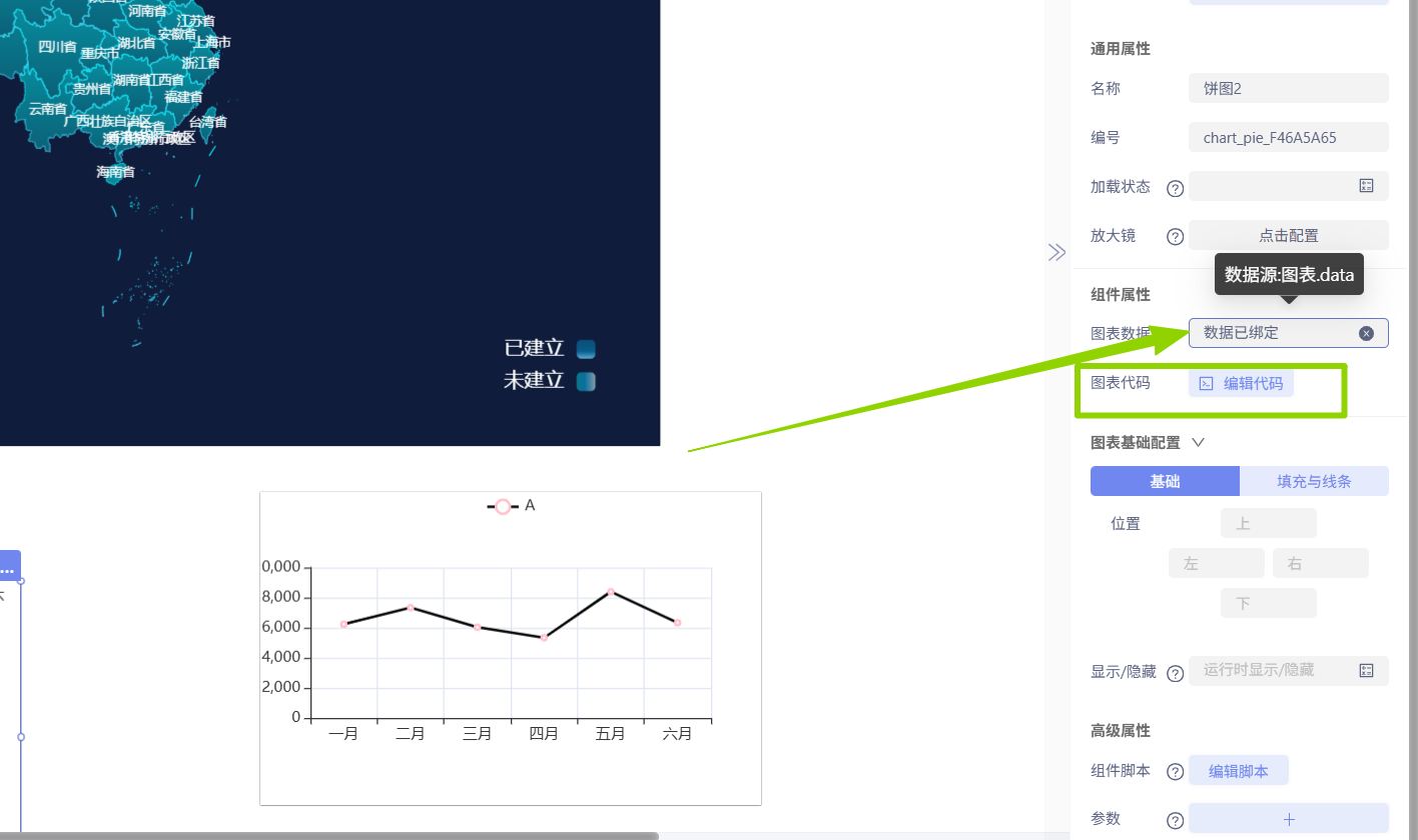

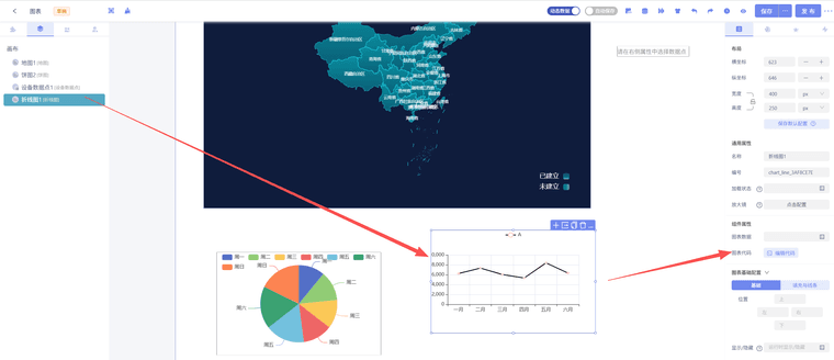

想在画面上展示吗,这个是类似于echarts图表吗?
@Zhang书书 想在画面上作展示 目前就两个实时的点位,不知道该怎么处理

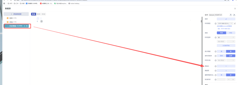

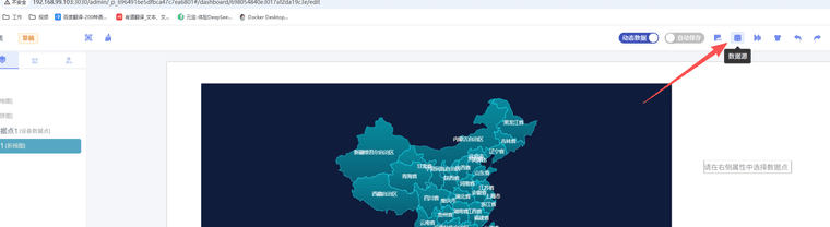

可以在数据源中选择这两个数据点,展示这两个数据点的历史数据,然后如果想用的是类似于echarts图表的话,可以找你想用的echarts代码放在图表组件的脚本里
@Zhang书书 在 modbus协议 现在有两个数据点,一个位置、一个改位置的测量厚度;需求:想通过x轴展示测量位置,测量位置是固定的某段数据,通过Y轴展示该段数据的测量结果,这个平台可以做嘛 中说:
,展示这两个数据点的历史数据,然后如果想用的 现在是只有两个数据点,一个x轴的坐标和一个y轴厚度值,现在想通过平台做画面展示,想给x轴固定一个16-103的一个采集周期,然后通过x轴的位置来抓取y轴数据,做数据监测,这个可以实现嘛

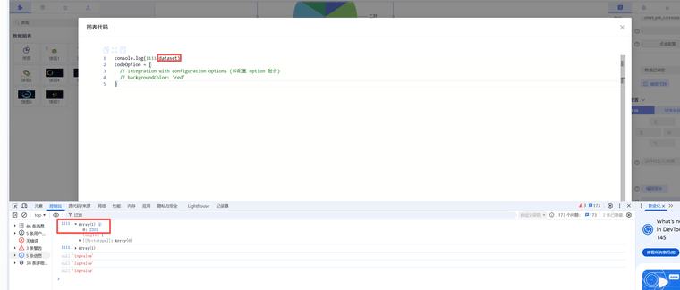

都是需要自己单独处理脚本的,图表的脚本是完全可以自己写的,图标脚本可以拿到数据源的数据之后,根据你们的业务在图表脚本中处理成你想要的样子
