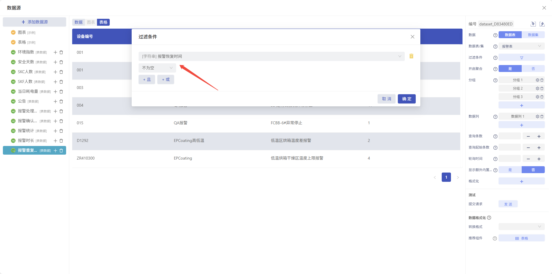

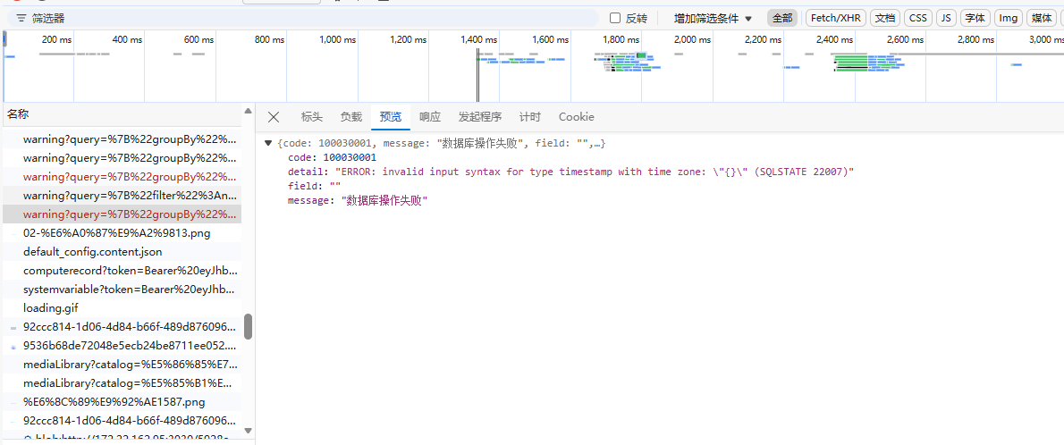

  3. 可视化数据源中,对报警表做 恢复时间为空 判断时,页面报错。
  • K 离线
    K 离线
    kzz
    可视化,数据源中对报警表做 恢复时间为空 判断时,页面报错。
    sql语句报错

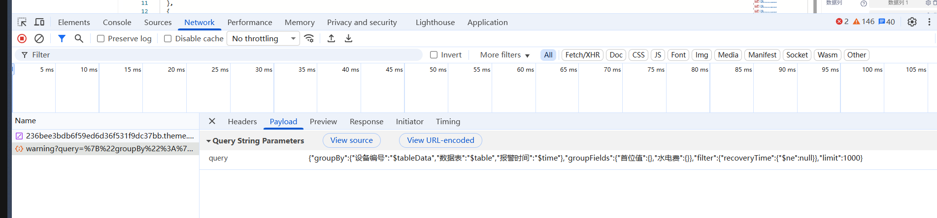

    1.分组和数据列怎么配置的,2.另外datasource模块和warning模块 warning服务是什么版本3.f12看一下network接口请求的传参

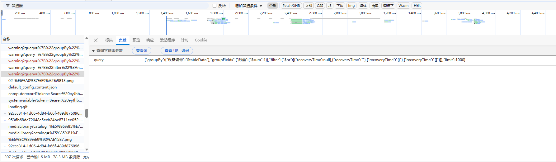

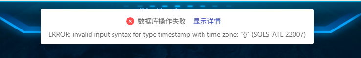

    请求:
    d92ca238-6113-4c85-870d-7341b454fc44-image.png 2b5bab65-f903-4fc4-b38f-1ae075438120-image.png

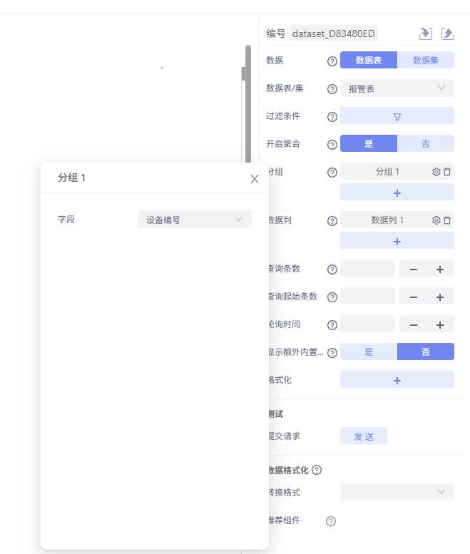

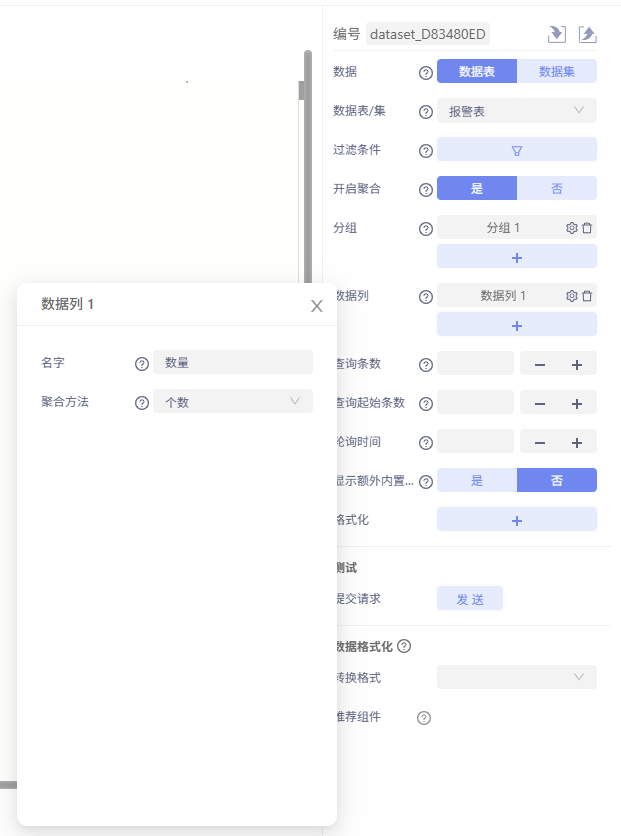

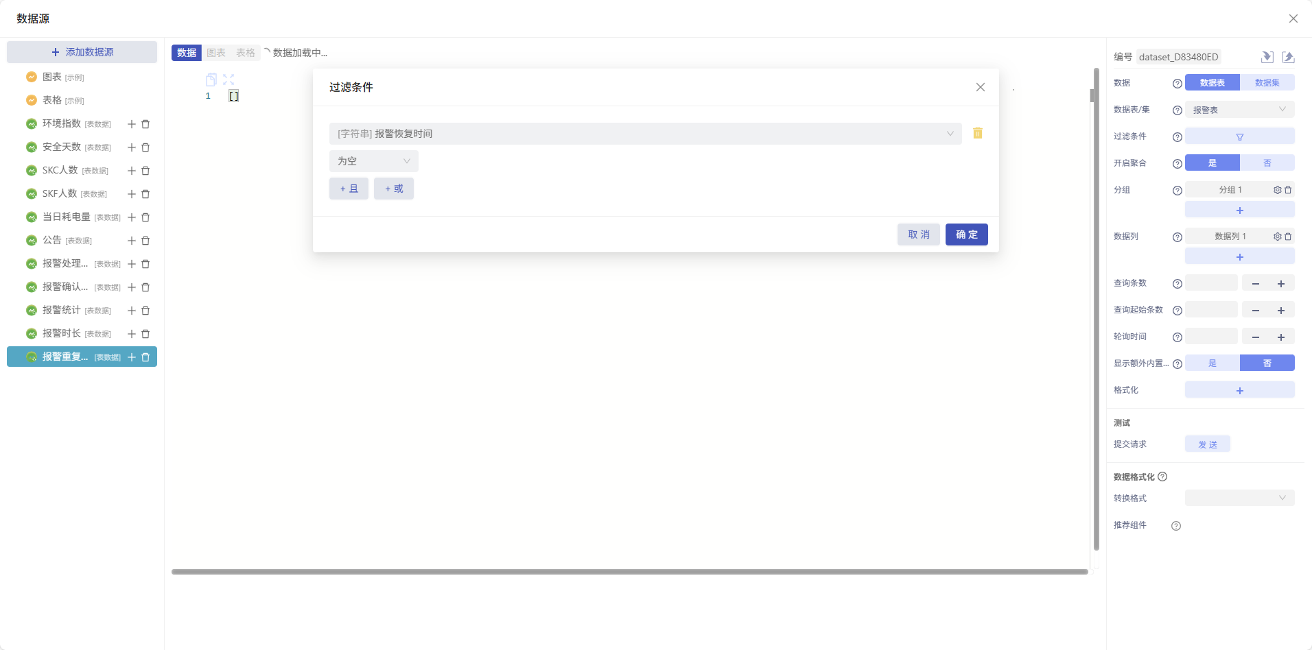

    分组随便选,汇总个数。
    c3cb141c-1884-49da-8deb-b5d10d1e015c-image.png 5fa40f95-eb11-4e26-999d-61d3dcd5bd7a-image.png 5c7933f8-7970-4ae0-a82c-8de9d2a9b938-image.png

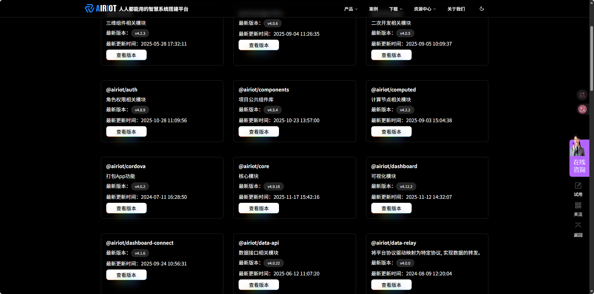

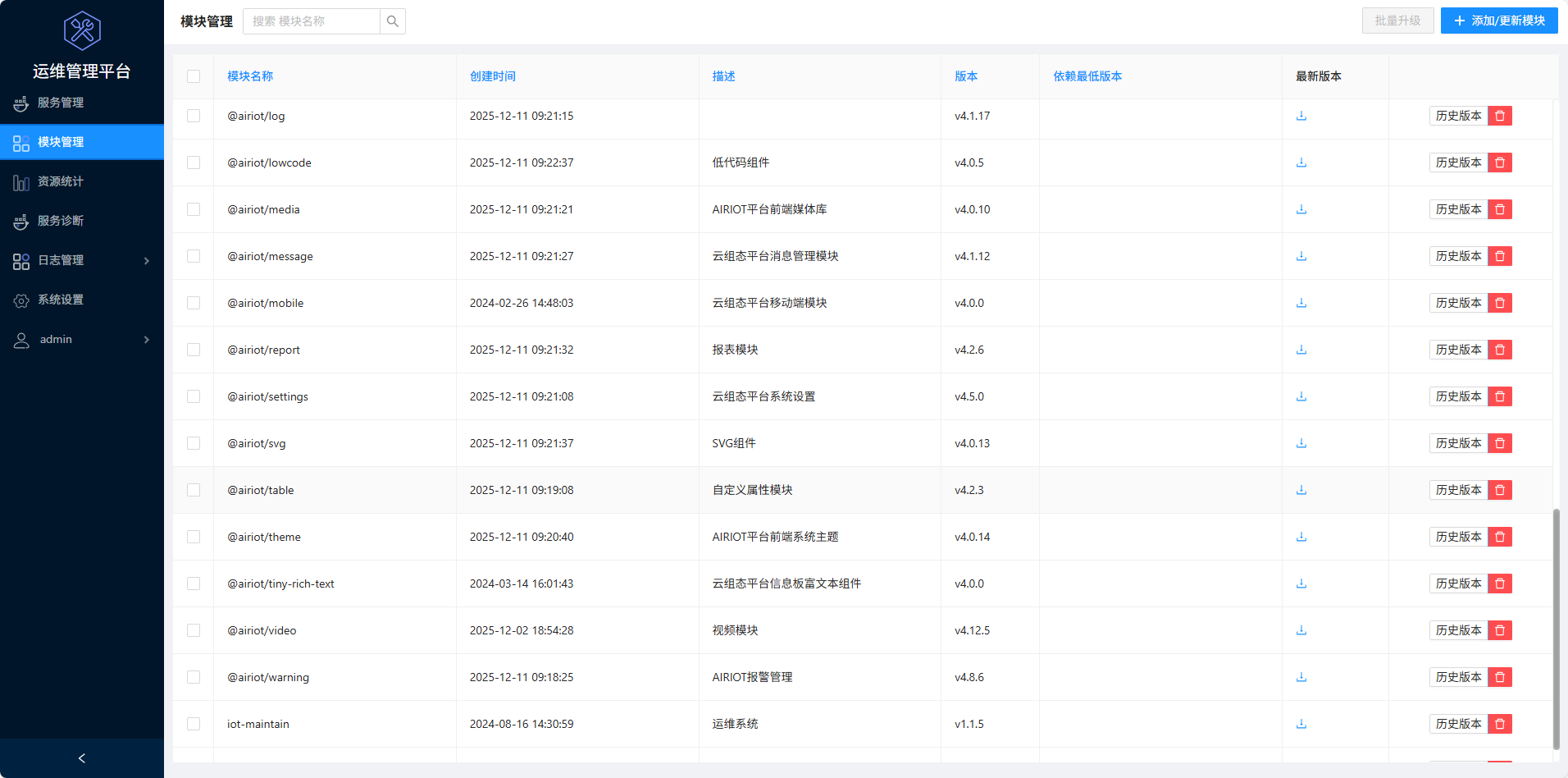

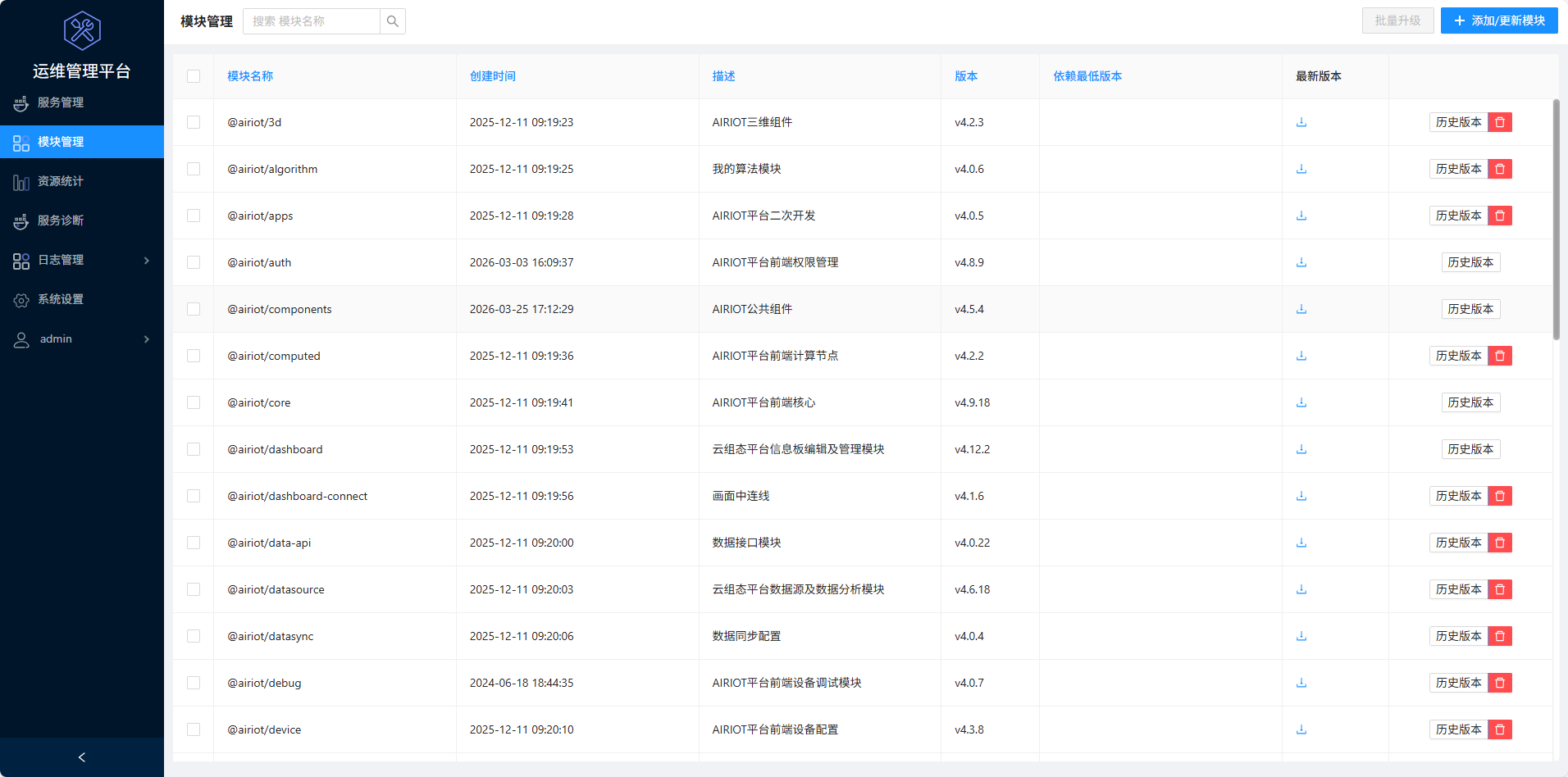

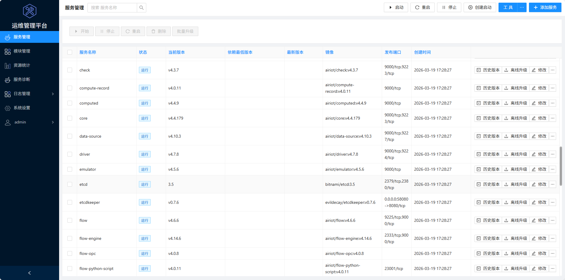

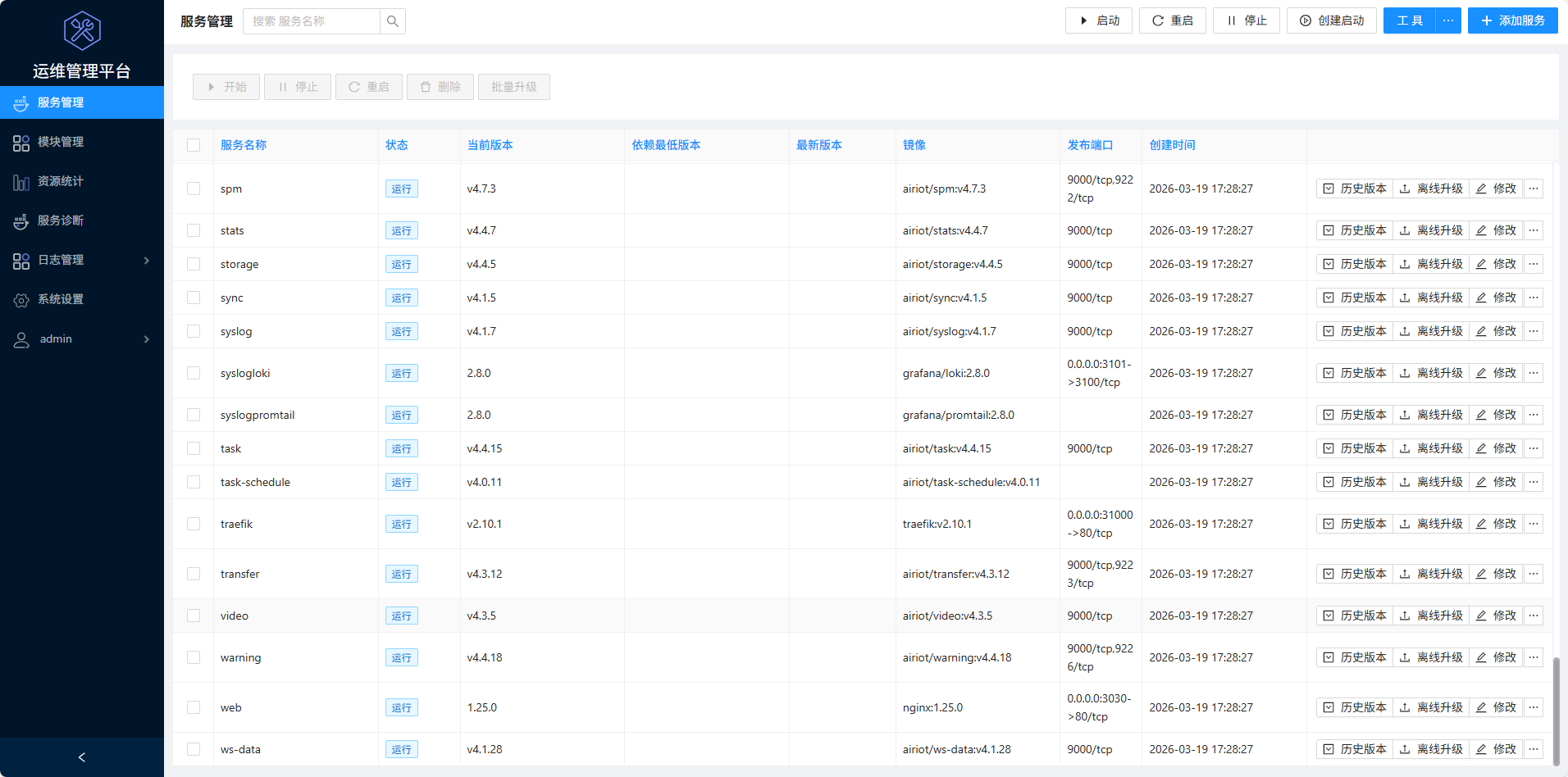

    版本:
    a311888e-563b-444f-bc58-b7cac365c7e7-image.png 0750e39d-0e51-44d9-bf74-770fe0ba1655-image.png 92c8036b-7ae9-4c6e-b3bb-864db9a5fc94-image.png
    更新一下components模块

    我这个components模块已经是最新的了吧
    编写 最后由 核桃酥 编辑
    用我这个包https://wormhole.app/d9BXv7#eFHAZ0Hs29d3JHD1WlfqHw
