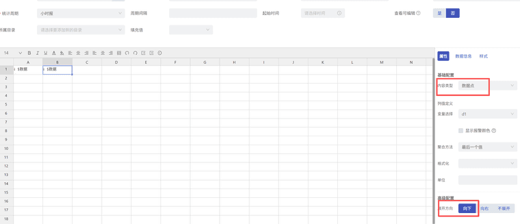

    截图看一下这个点是如何配置的

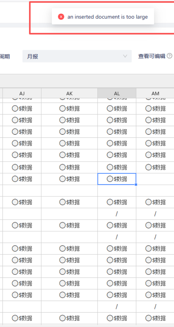

    @Zhang书书 不管添加任何数据点都添加不了了,删除一个数据点,再添加一个就能添加

    回复了Zhang书书 最后由 编辑
    @Zhang书书
    这个报错的意思是,插入的文档太大了,这个数据点不需要挨个添加,他可以向下展开

    @Zhang书书 这是很多不同的数据点

    @Zhang书书 实际上就是要展示这么多数据点,这个应该怎么办呀

    分不同的报表展示不可以吗,或者分设备展示不同的数据点

    @Zhang书书 不行,得在一个报表里
    不同设备的不同数据点也都要展示在同一个报表内吗

    @Zhang书书 对
