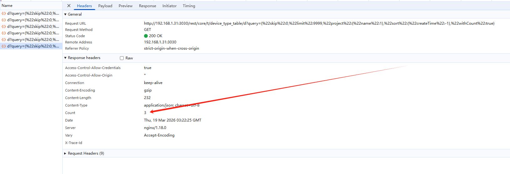

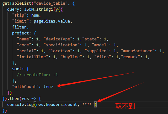

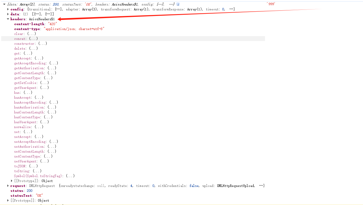

  3. 二次开发中,我在浏览器的网络请求面板能看到响应头里有 count 参数,但通过 Axios 获取响应头时却找不到这个参数,应该是后端没有配置跨域响应头暴露规则,这个应该怎么解决呢

    正常的话只要配置了withCount就可以的,我们这边前端调用是可以正常取到数据的

    能看一下你们本地测试过后的响应请求头信息吗。我能确认的是:我这边是直接请求的iot系统接口,前端请求也没做特殊处理,但是就是不能直接取到count,并且从请求响应头上面来看,iot后端确实未对前端跨域请求获取header里面的字段做允许跨域处理。

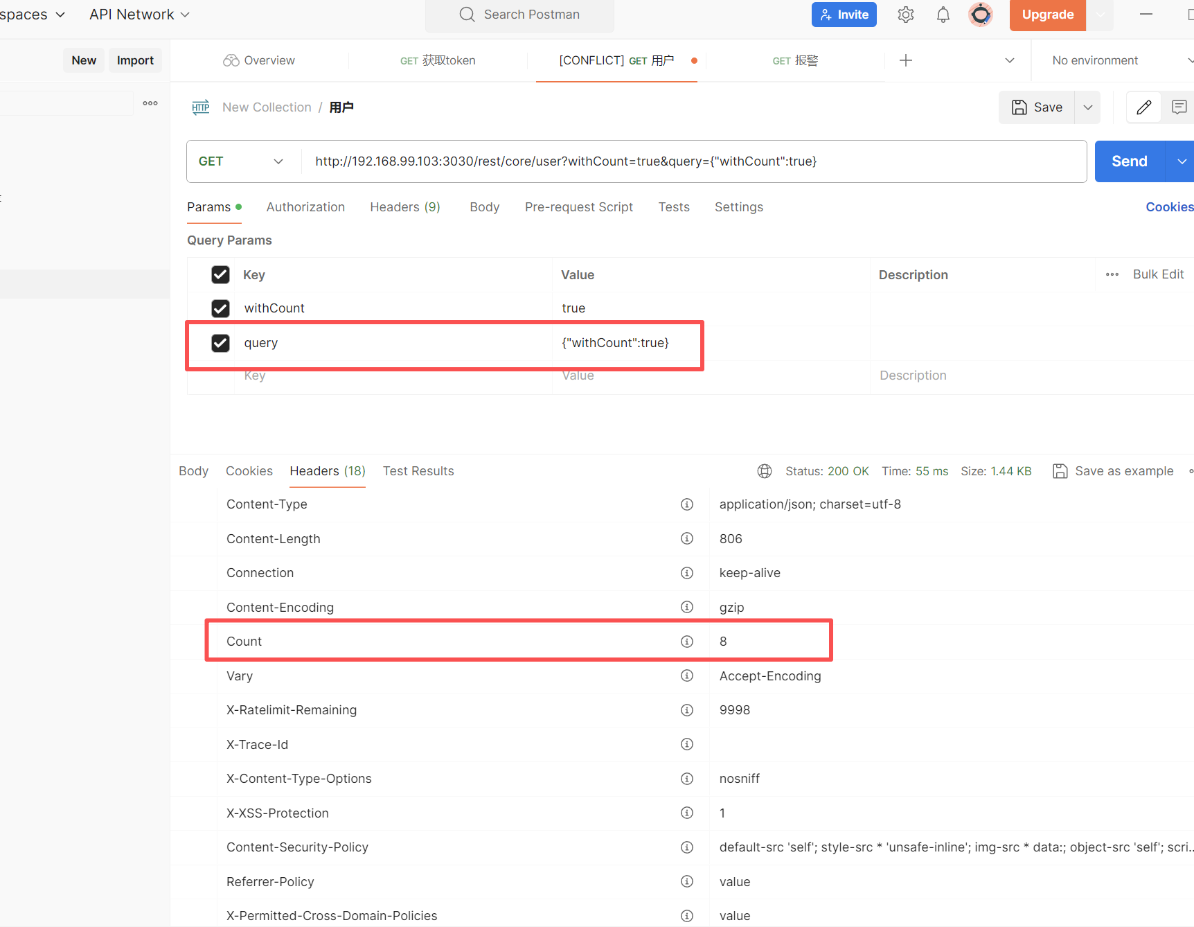

    我用postman调用我们的接口可以看到

    postman的测试请求是不会有跨域问题的,我在前端网络请求头里也可以看到count字段,但是在前端页面是取不到这个参数的(因为浏览器跨域限制了),所以这里应该是需要在iot的后端配置里,修改一下允许跨域访问请求里的count字段。
