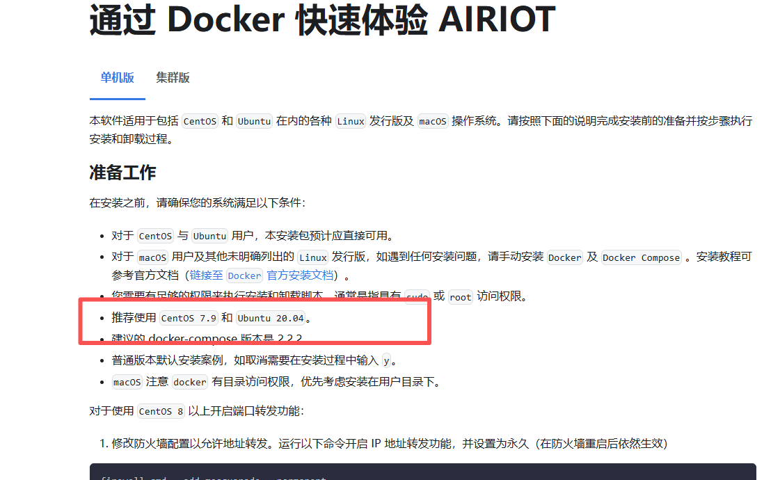

  3. 官方文档建议的服务器操作系统版本为CentOS7.9,但目前CentOS已经停止维护了,这个要如何解决?
  • F 离线
    F 离线
    faith
    官方文档建议的服务器操作系统版本为CentOS7.9,但目前CentOS已经停止维护了,且官网已经没有相关安装包,后续生产环境是否也是采用这种配置,会有什么潜在问题?
    也可以选择乌班图

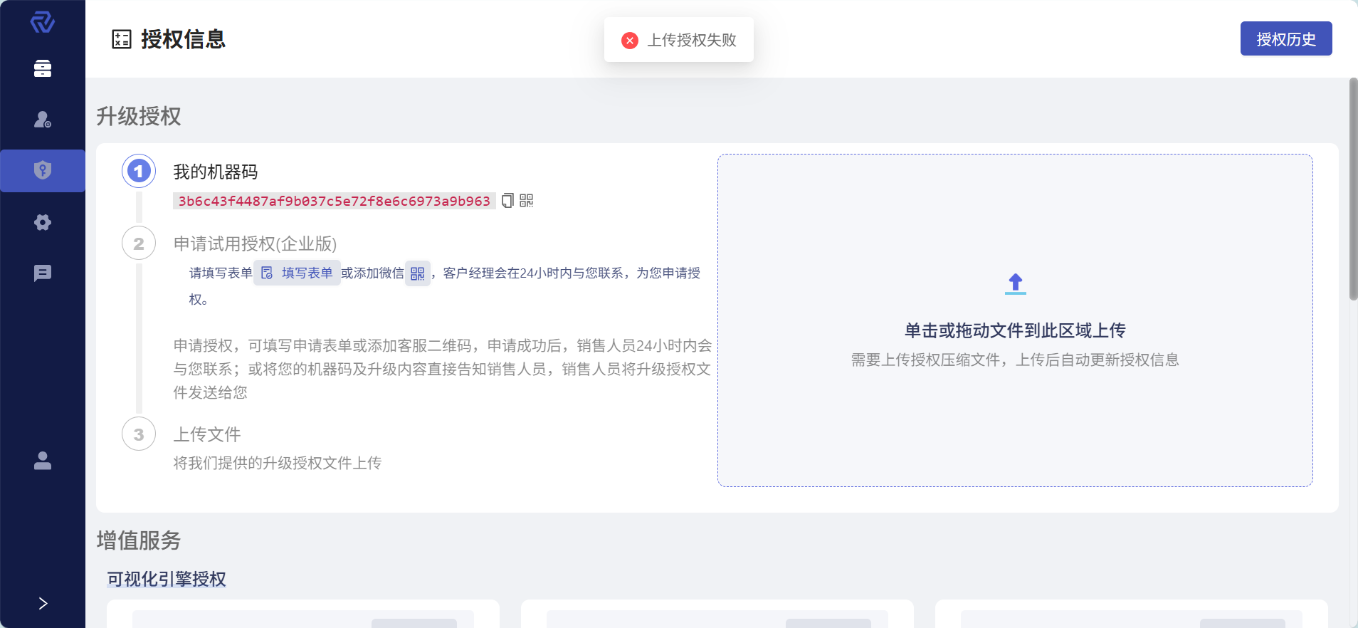

    上传授权失败是怎么回事呢?

    这个授权的逻辑是什么啊?是给服务器授权还是给客户端授权?
    授权是和服务器相关联,根据机器码授权,你现在有根据机器码申请的授权文件了是吗?看一下报错接口的响应

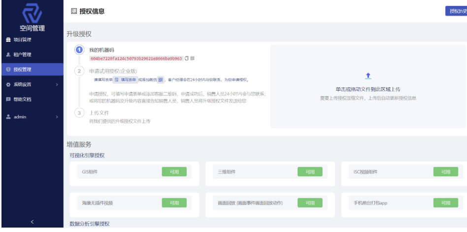

    服务器我按文档里装的ubuntu20.04,怎么上传授权码呢?要装GUI吗?

    我目前是在服务器里启动了应用,然后通过笔记本连内网IP + 端口访问的这个页面,然后让我用笔记本的机器码授权,这个感觉有点奇怪。
    编写 最后由 核桃酥 编辑
    获取授权后在这里上传,客户的设备数据都是上传到部署平台的服务器中
    你访问的服务器ip:3030吗? 你笔记本是否也部署了平台,你用的是你笔记本的ip?

    已经解决了,只在服务器部署的,这个机器码应该是获取的服务器的机器码?我以为是获取的我笔记本的机器码
