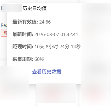

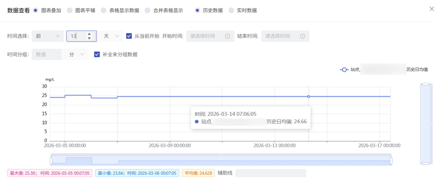

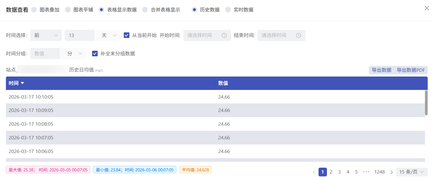

  3. 设备已经掉线了,还一直在存历史数据,存的数据是最后一个在线数据的值

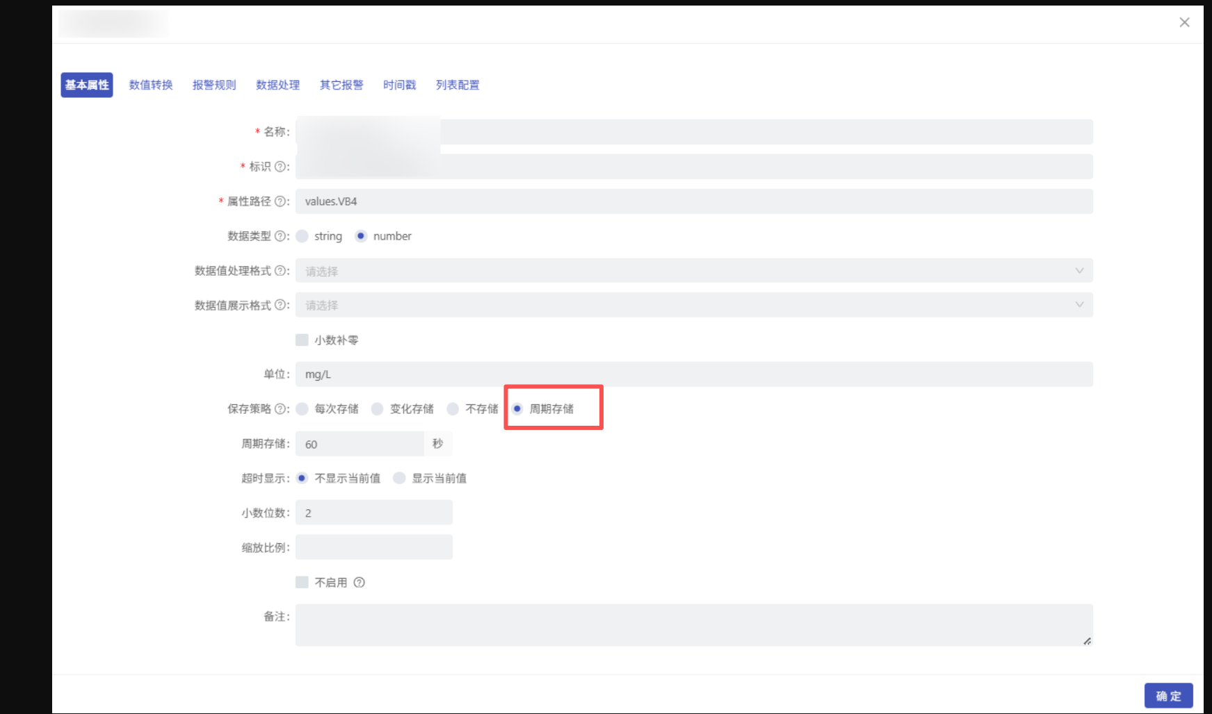

    数据点的配置是不是配的不对?怎么配置可以在掉线的时候不存储数据?

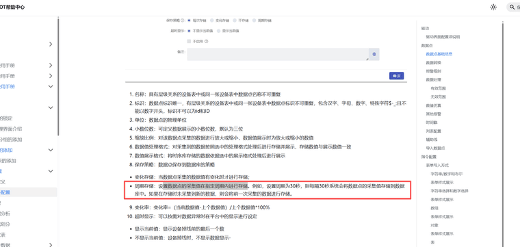

    因为你的数据点上的保存策略配置的是周期存储
    你要是想让他掉线之后就不存储数据的话,可以配置成每次存储

    @Zhang书书 超时显示需要配置成“显示当前值”还是“不显示当前值”?
    正常的话配置不显示当前值,如果配置成显示当前值的话,设备掉线之后也会显示最后一次上的数值
