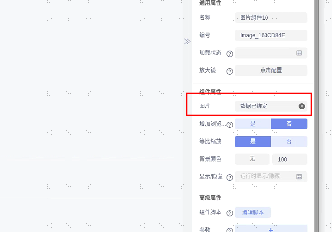

  3. 图片组件这里不能用数据点定义吗?
图片组件这里不能用数据点定义吗?
    Sunny

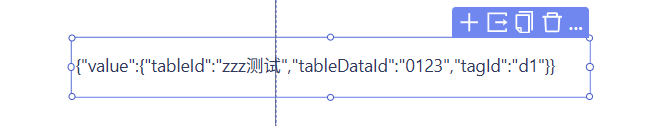

    因为要在同个界面切换不同设备数据,我在控件的上级容器进行了如下绑定,如果控件是数据点,就可以正常显示数据,但是图片就不行,状态组件也不行,只能绑定最新值,不能绑定定义,我这要怎么改才能用数据点定义
    数据点定义可以使用,在数据绑定那里用JSON.stringify转一下之后就可以

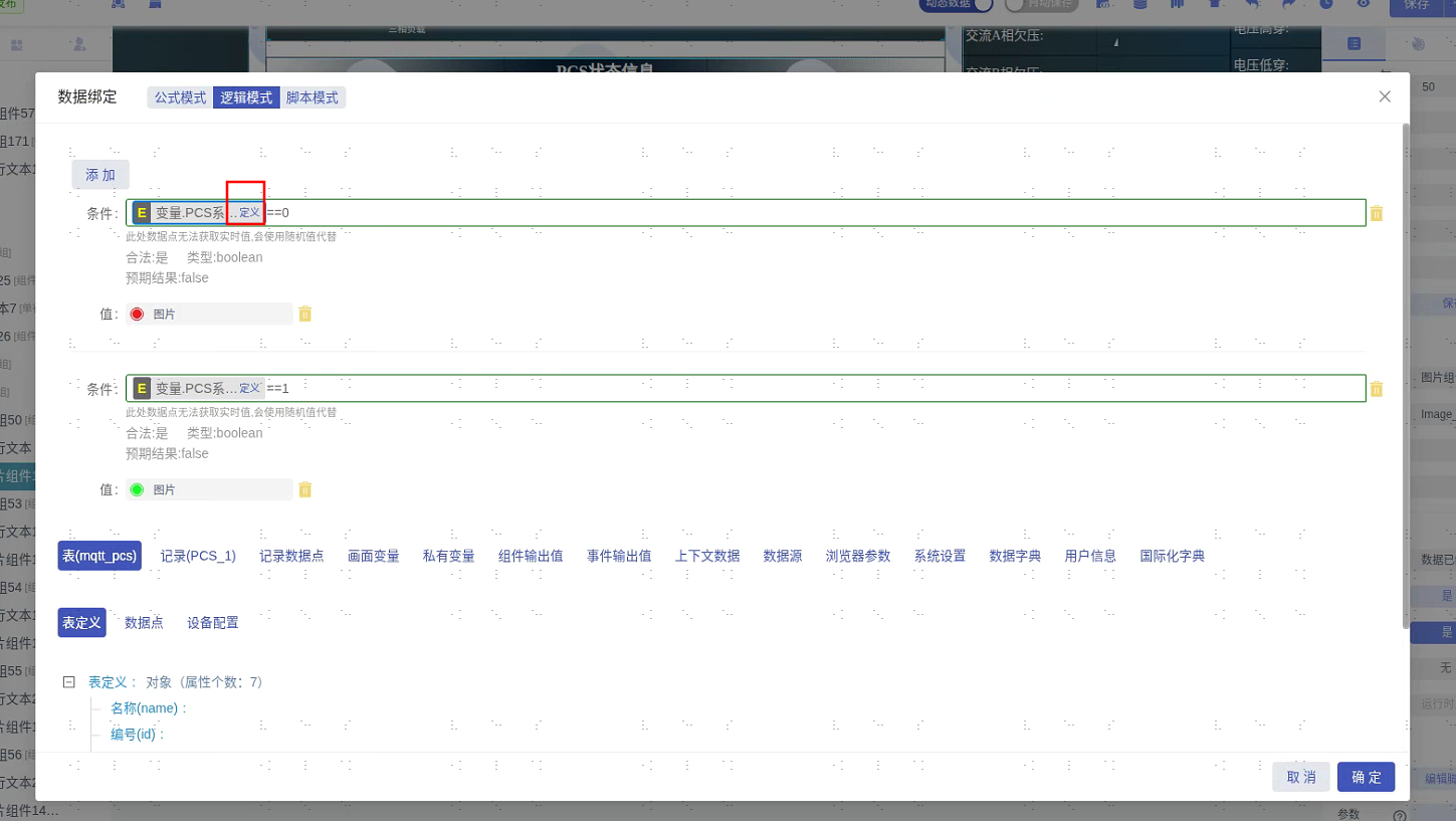

    如图:为什么用方法二,图片就能正常显示,用方法一图片就无法正常显示,预期结果都是一样的

    你想要展示的数据点的值,通过值来判断对吧,数据点定义不是数据点的值,而是这个数据点的属性,所以数据点定义是一个json字符串,不是数值
    你现在是想在一个画面内点击不同的设备,根据不同设备的某个数据点的值来切换不同的图片吗?

    是这样的,有多个相同的设备:设备1~设备n,每个相同设备采集的点都是一样的,比如开关机状态(0表示关机,1表示开机),设备1~设备n都有开关机状态,在一个图片控件A上,开机状态时显示图片1,关机状态时显示图片2,在界面有个切换按钮,通过切换按钮,可以在控件A上根据图片的展示情况,反馈出每个设备的开关机状态,现在的问题是,在图片控件的判断逻辑中,只要以【数据点定义】的方式作为判断条件,图片控件的图片就无法正常展示@Zhang书书
    看一下这样配置不行吗,【数据点定义】不是这么用的,数据点定义就是一个数据点的属性,拿不到值
