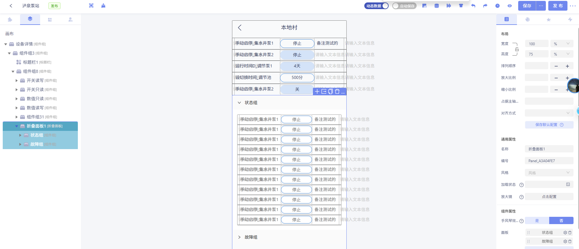

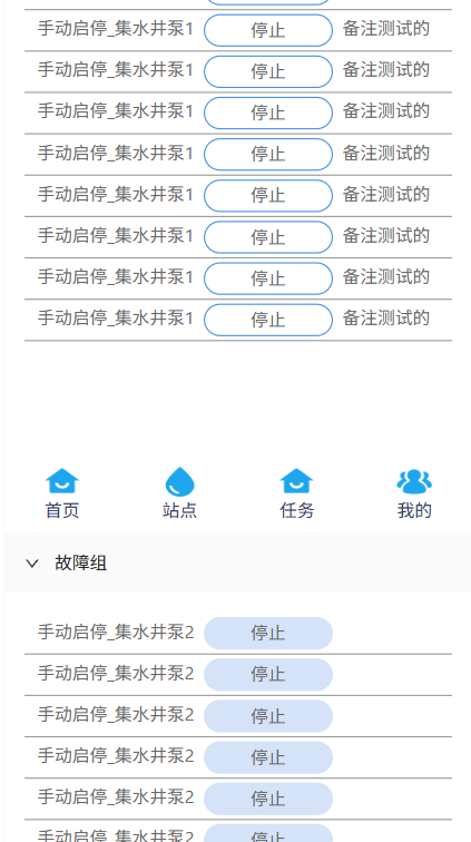

    需要看的是布局,上面截图并没有展示出来,如果有外网地址可以发我一下,如果没有可以导出一下画面
    你故障和状态组里面的组件组都是固定高度,所以有问题,你可以参考状态组改一下,现在已经可以了

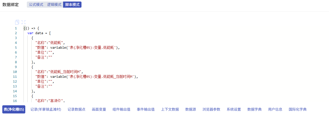

    这些数据点可以 使用迭代的方法 批量展示吗? 一个个绑定太繁琐了
    数据点组件可以放在迭代容器内,但是需要是表数据点,且迭代的内容是表记录

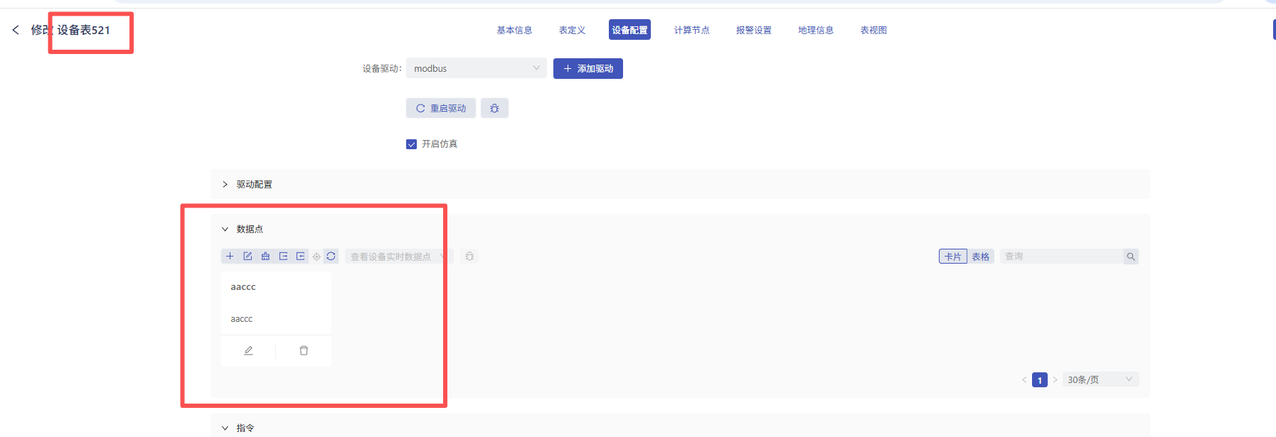

    @核桃酥 不懂啥意思 方便截个图吗
    你的数据点配置在表上吗?这个地方的是表数据点
    巴韭特巴 3 条回复 最后回复

    @核桃酥 是的

    获取变量的 名称 单位 备注的 方法是啥?

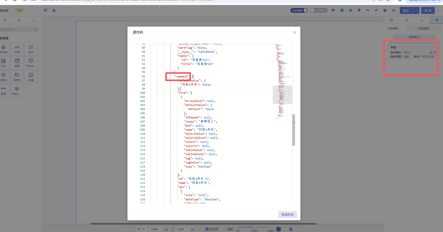

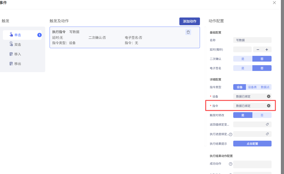

    请问这边指令用代码如何写啊? 给个例子
    你可以新建一个画面,然后在画布配置一个指令,然后在源代码中command的对象内容就是指令绑定的内容
    "defaultValue": {
    "风机1开关": false
    "form": [
    "arrayValue": null,
    "defaultValue": {
    "default": false
    "ifRepeat": null,
    "ioway": "表单写入",
    "mod": null,
    "name": "风机1开关",
    "objectValue": null,
    "objectValue2": null,
    "select": null,
    "select2": null,
    "tableValue": null,
    "tableValue2": null,
    "tag": null,
    "tagValue": null,
    "type": "boolean"
    "id": "风机1开关-A",
    "name": "风机1开关",
    "ops": [
    "area": "coil",
    "dataType": "Boolean",
    "offset": 501,
    "param": "风机1开关"
    "retry": 2,
    "tableDataId": "A",
    "tag": null,
    "title": "风机1开关",
    "writeOut": {
    "arrayValue": null,
    "ifRepeat": null,
    "mod": null,
    "select": null,
    "select2": null,
    "tableValue": null,
    "tag": null,
    "tagValue": null
