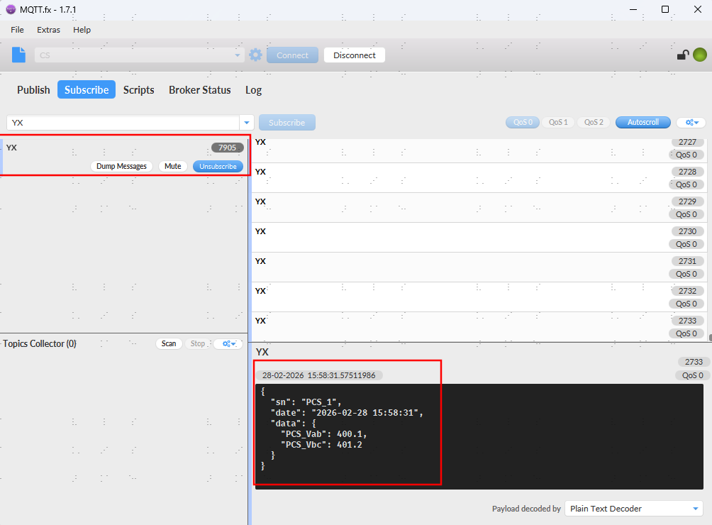

    【1】客户端订阅后应该接收到的消息格式

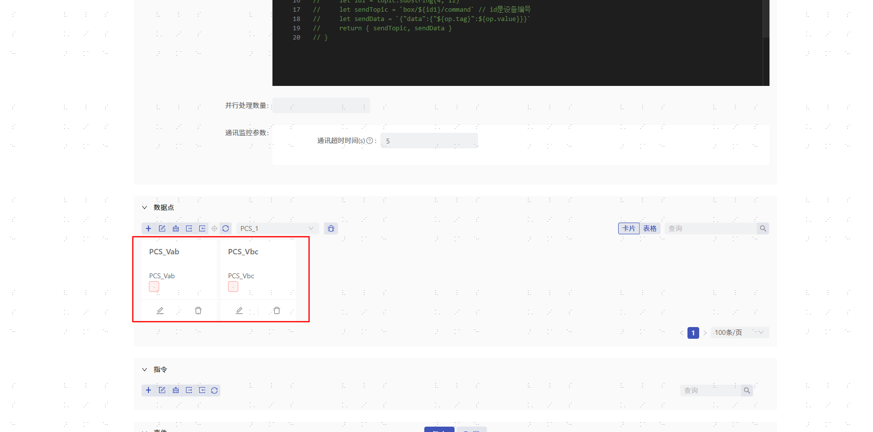

    【2】iot的数据点未接收到数据

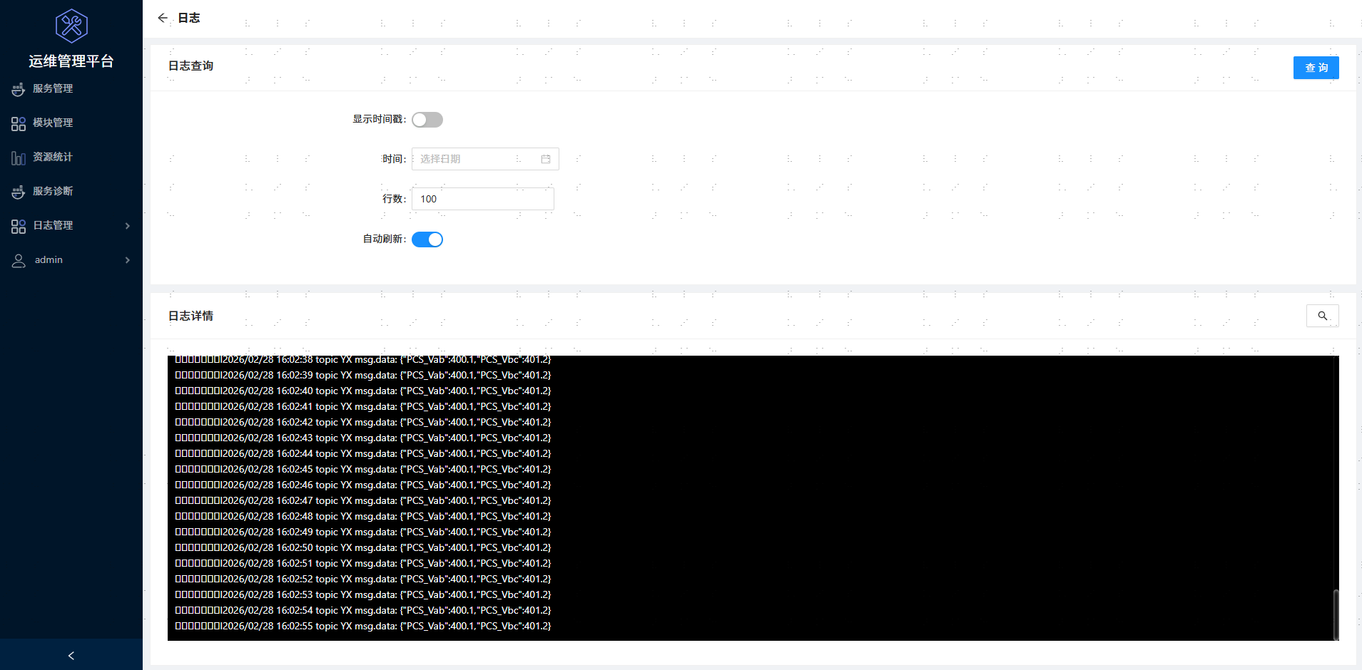

    【3】mqtt运维日志

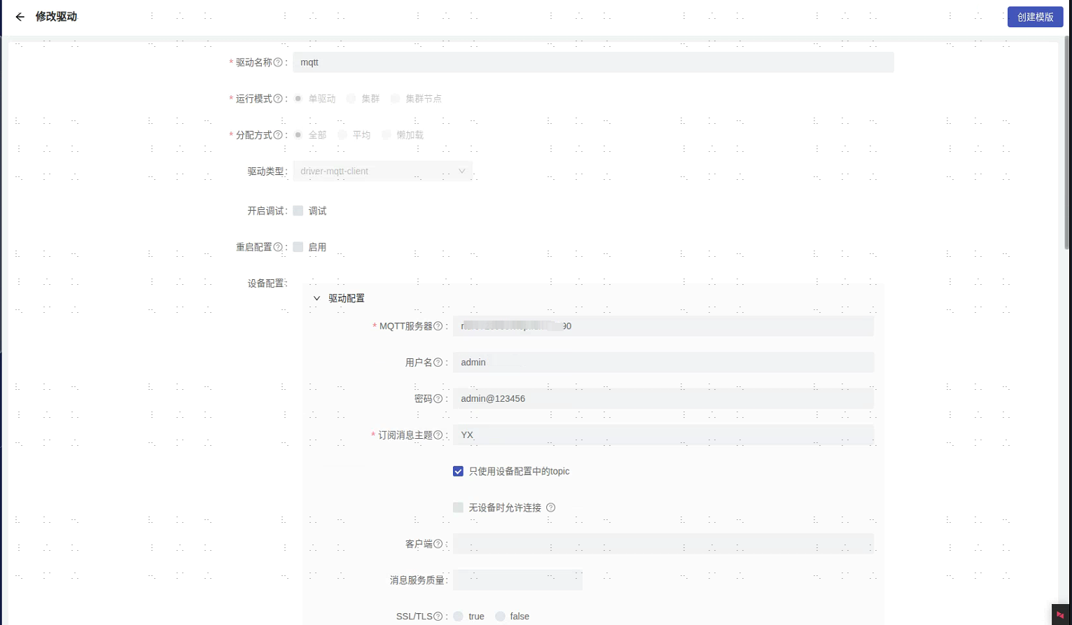

    截图看一下平台中的驱动配置以及表记录的配置
    Sunny
    你的脚本是这样写的,但是你的主题是YX没有资产编号的信息,所以没有找到,应该是你脚本的问题,脚本需要改动,如果脚本不知道如何写可以参考官网文档
