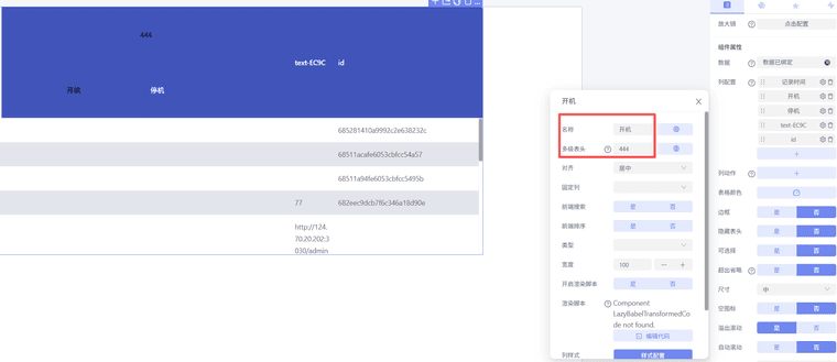

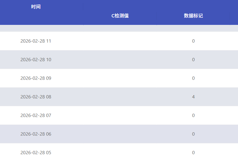

    画面的数据源用了历史数据,组件是“表格”,现在有需要把表格的表头做成下面这样的样式,数据源可以生成数据1、数据2等等这一行,但是上面的部门1、部门2这一行如何生成?请问有没有什么方法可以做?
    可以配置一个多级表头,数据1和数据2的多级表头都配置相同的

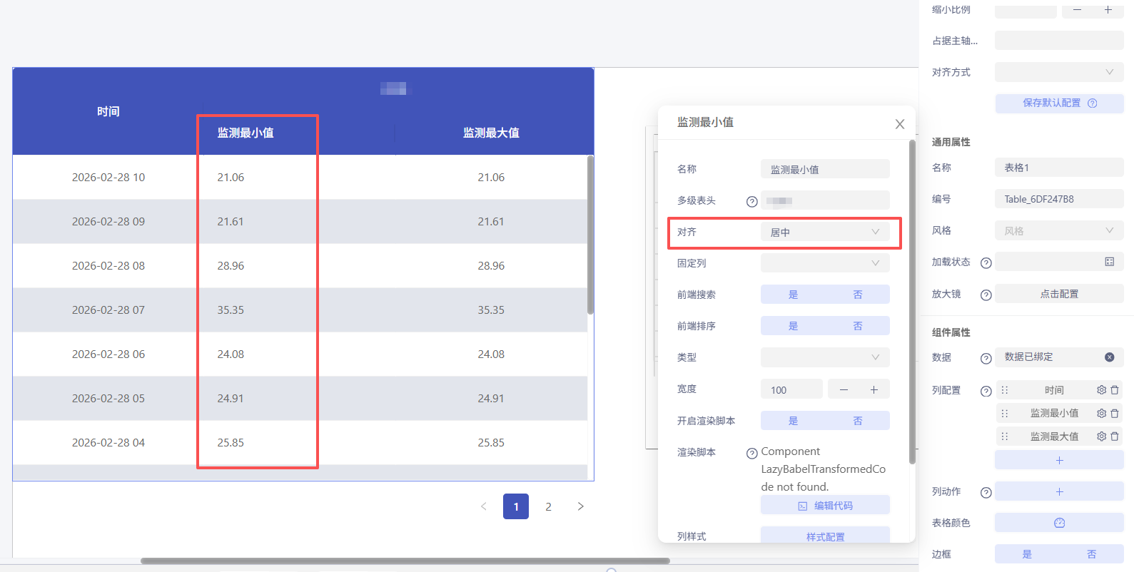

    @Zhang书书 谢谢,已设置。但是这个居中的设置没有生效。
    其他字段的居中可以生效吗?
    M 1 条回复 最后回复
  • M 离线
    M 离线
    mixi_001
    @Zhang书书 这个解决了哈~不是每次都会出现~重新配置一次就好了。

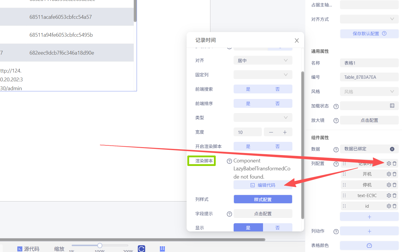

    另外有一个问题还麻烦请教:这个里面,数据标记是数字,有没有可能设定,在为0的时候显示“正常”,为4的时候显示“异常”
    想要根据数据判断之后展示特定的文本是吗
    M 1 条回复 最后回复
  • M 离线
    M 离线
    mixi_001
    @Zhang书书 对的对的

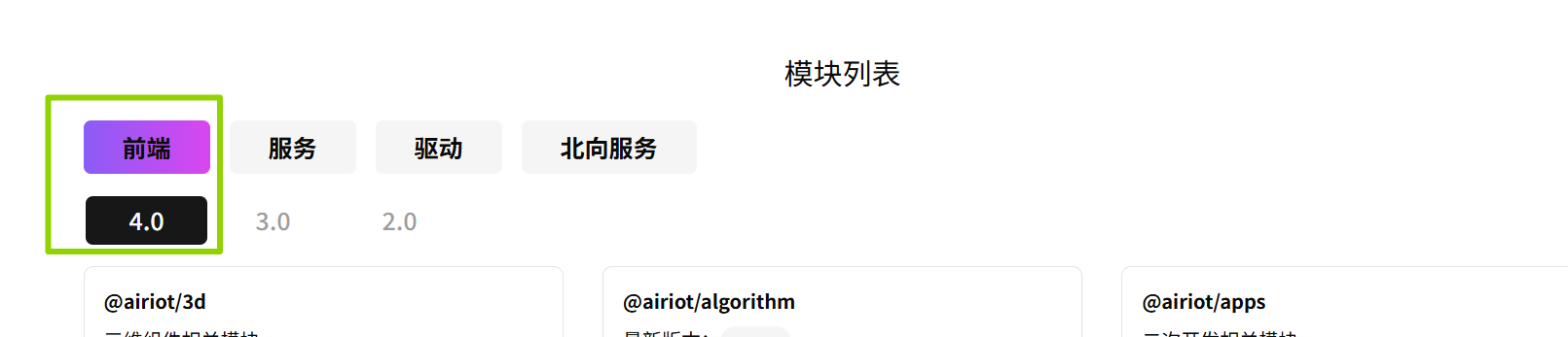

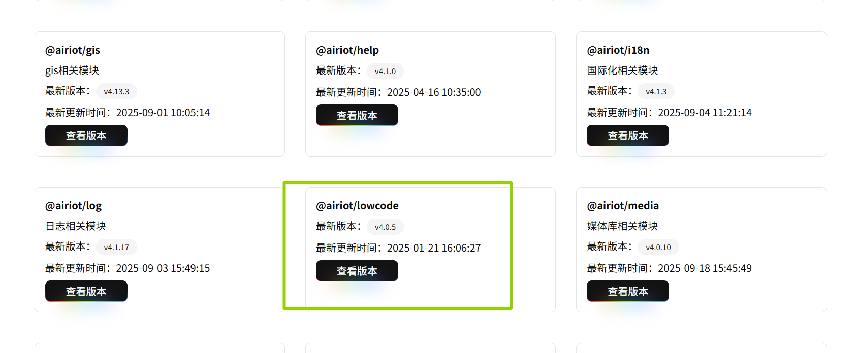

    这个位置有点问题,显示英文是因为运维管理的模块中没有lowcode这个模块,可以在官网上下载一下这个模块包,然后在运维管理中离线上传
    然后就可以在想要进行判断的这一列写渲染脚本
