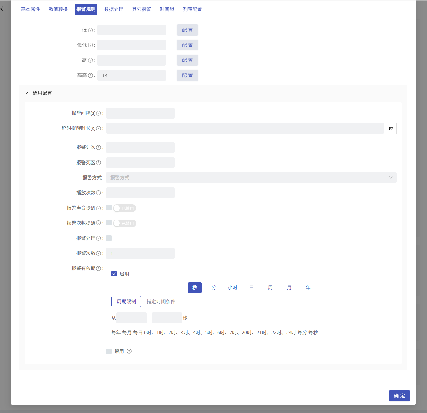

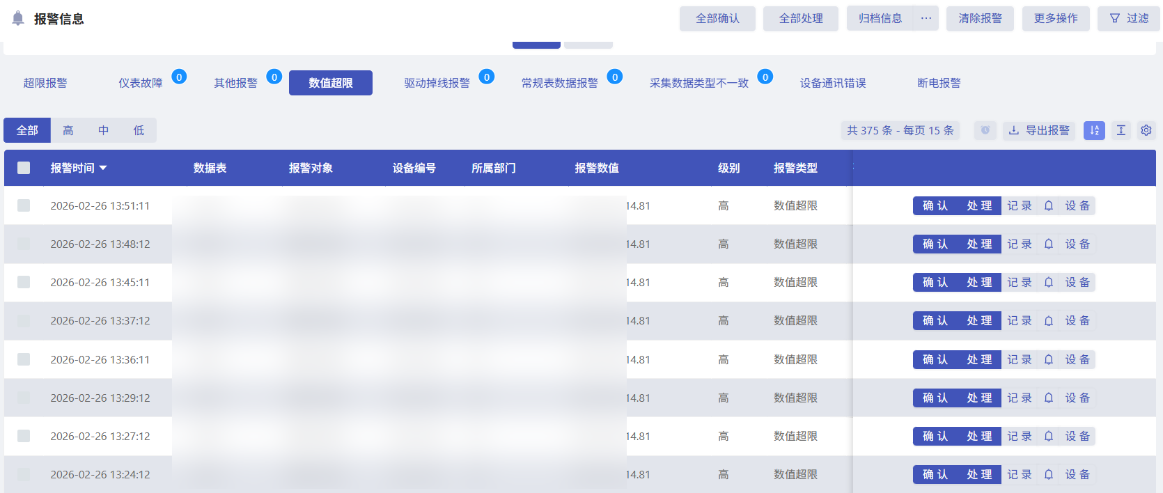

    1.数据点上配置的报警规则,不生效。
    一共设了4个数据点,规则都一样,但是其中的某一个就不生效,在规则外的时间段触发了报警。规则就是简单的设了只报一次,只在工作时间段之外报警生效。
    工作外的时间指的是什么意思,规则外的时间是指哪个规则?
    M 1 条回复 最后回复
  • M 离线
    M 离线
    mixi_001
    @核桃酥 图里面的报警有效期,这不是定的每天的8点到19点不报嘛,但是中午的时候报警报出来了
    现在不生效的是14.8 还是0.4限制的,如果是14.8 ,是以你里面配置的为准,需要截图看里面的配置

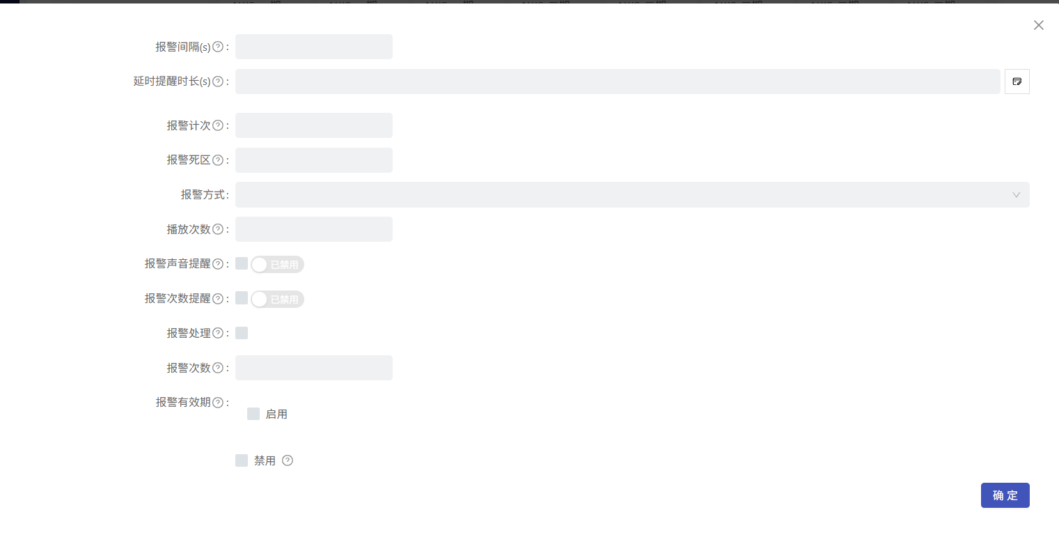

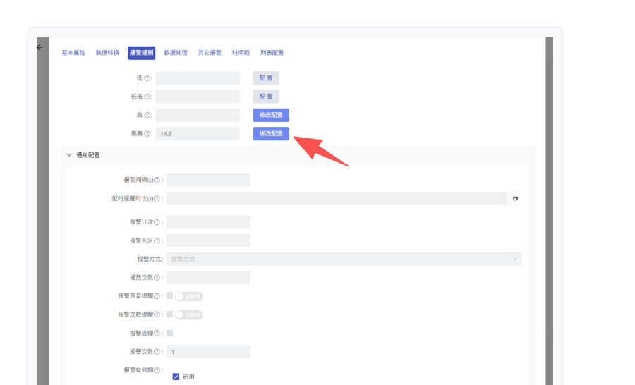

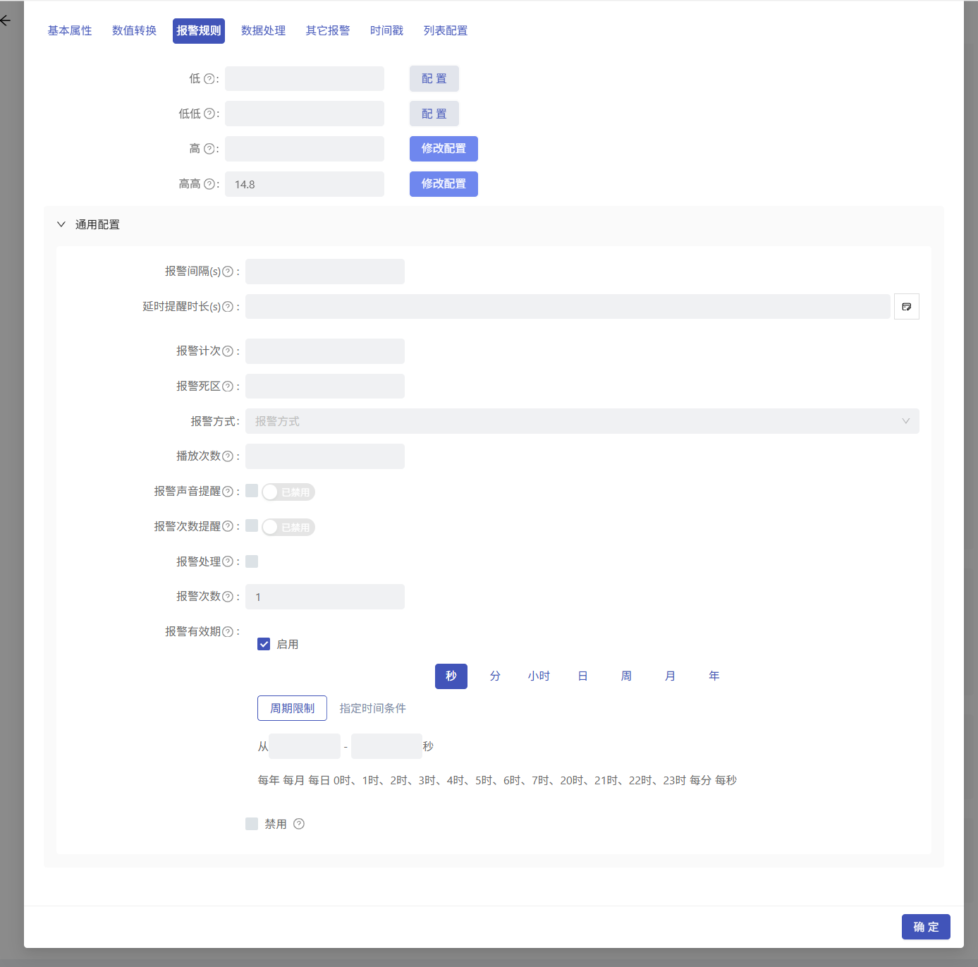

    @核桃酥 配置为空的。14.8的A数据点,0.4是B数据点,B数据点和A数据点的设置一样,B就生效了,A就不生效。下面的图是14.8这个数据点的
    你在14.8后面的配置点击了确定,这个优先级是高于外面的,里面没有配置有效时间,你可以在里面配置了你要的时间及次数
