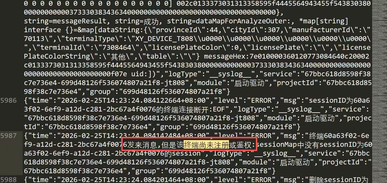

    jt808日志导出时,会提示消息队列异常

    重启驱动和设备都试过了,还是会出现上面的问题。
