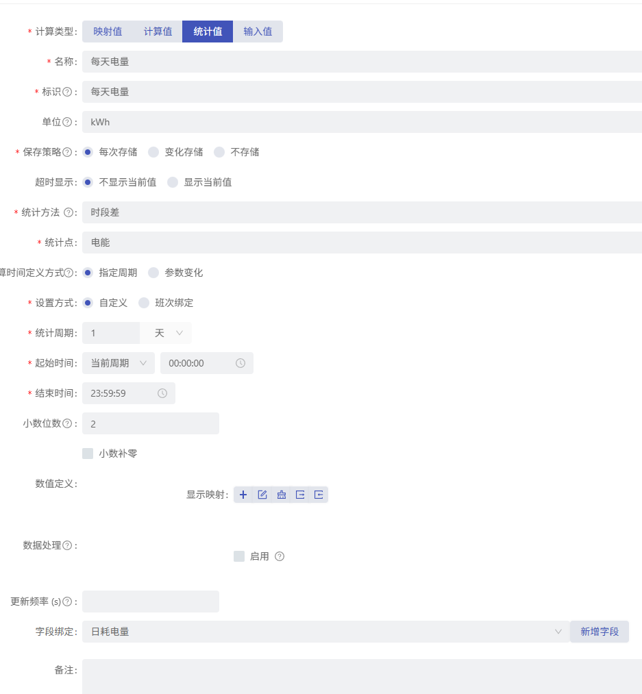

    这个统计值需要等过了周期范围内的结束时间之后才会上数,统计值主要看task服务的日志
    统计周期我看截图配置的是1天,所以需要过了一天之后的23:59:59之后才会上数

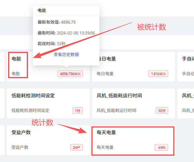

    已经过了 周期范围内的结束时间 已经跑几天了 都不计算
    1、被统计的那个数据点多长时间上一次数,目前一直在上数吗
    2、目前这个不上数的统计值所属的设备id发我一下
    3、把task服务导出之后把文件通过这个链接发给我吧
    https://wormhole.app/

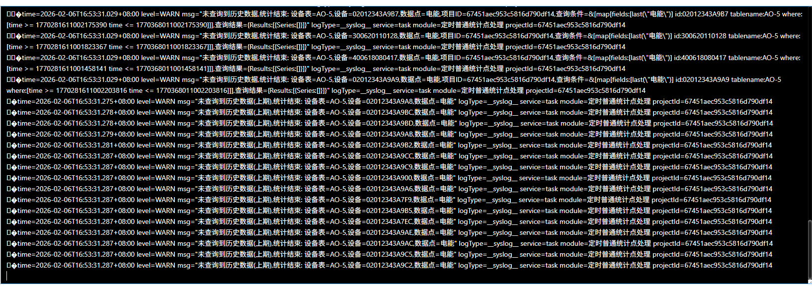

    导出日志:
    1.驱动日志查看方式 :在运维管理:ip:13030页面,找到驱动的编号+驱动名称(例如:编号-modbus-tcp),点击驱动这行右侧的三个点,进入日志页面。
    2.linux服务器日志导出:在安装目录app下面执行指令:docker logs 驱动/服务名字 > 驱动/服务名字.log (例如:docker logs live > live.log)
    windows服务器日志导出:在安装目录例如D:\AIRIOT-4.0\lib\pm2\logs 目录下文件拷贝出

    @Zhang书书 在 计算节点不起作用 中说:
    值所属的设备id发我一下
    被统计数 10分钟上一次数 , 一直在上数,
    日志:https://wormhole.app/bL8AkW#-Uo60MEMNIEfoHu59usPWA

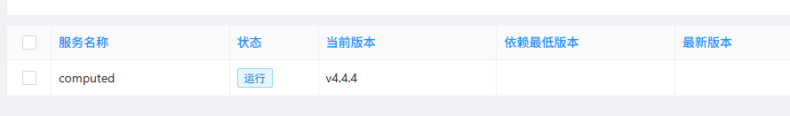

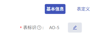

    设备表是AO-5吗,task服务是什么版本,如果不是最新的版本就升级到最新试试,最新应该是v4.4.15
    巴 2 条回复 最后回复
  • 巴 离线
    巴 离线
    巴韭特
    回复了Zhang书书 最后由 编辑

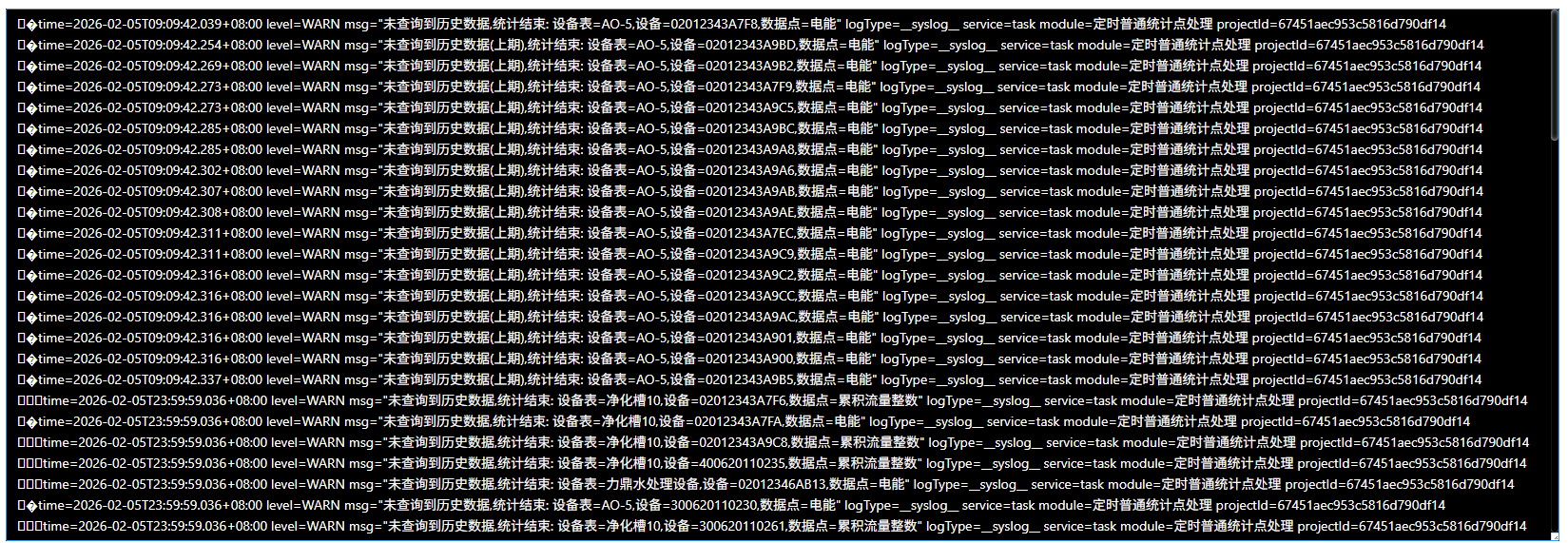

    我升级试试

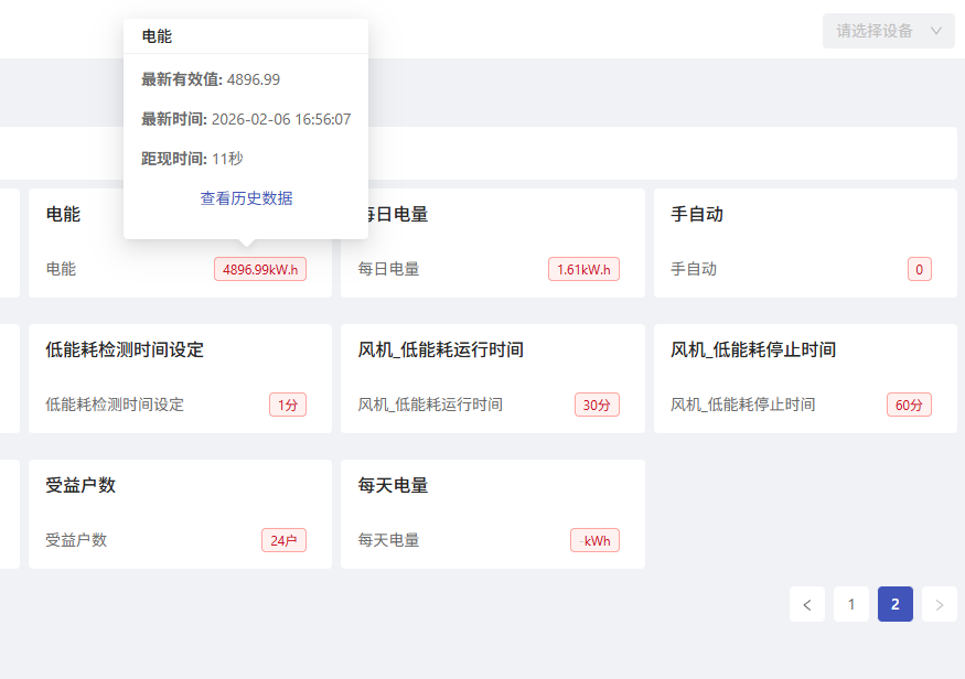

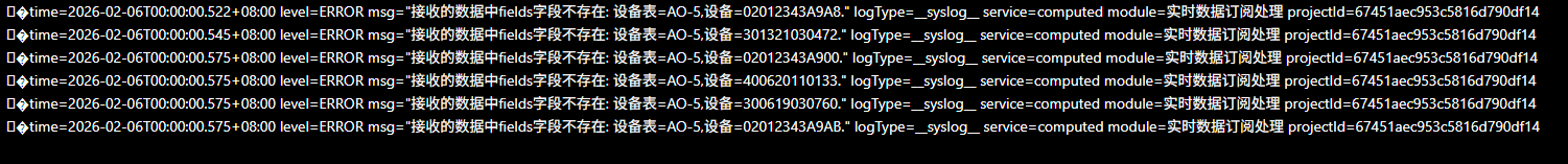

    升级完还是没用
    升级之后也还是需要再次经过一整个周期之后才会上数,可以等一等,或者把周期设置的小一点用于测试
