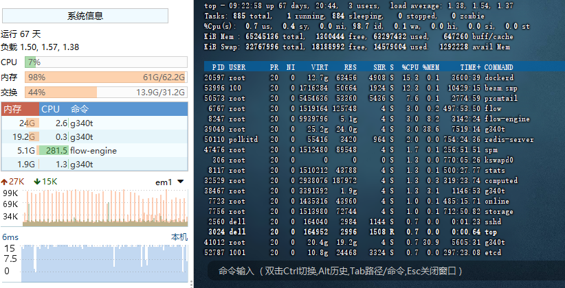

    截图看看top @ktcn
  • K 离线
    K 离线
    ktcn
    编写 最后由 ktcn 编辑
    截图20260224092406.png @Zhang书书 @核桃酥
