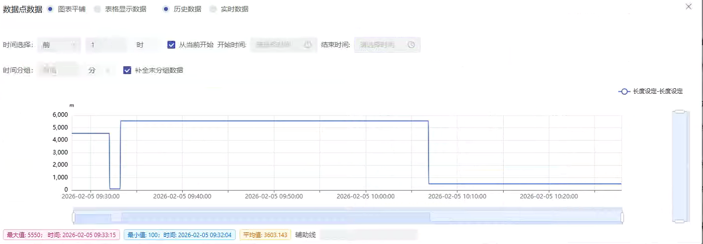

    使用的未opc ua驱动,读取数据点位,出现点位异常增大10倍的情况

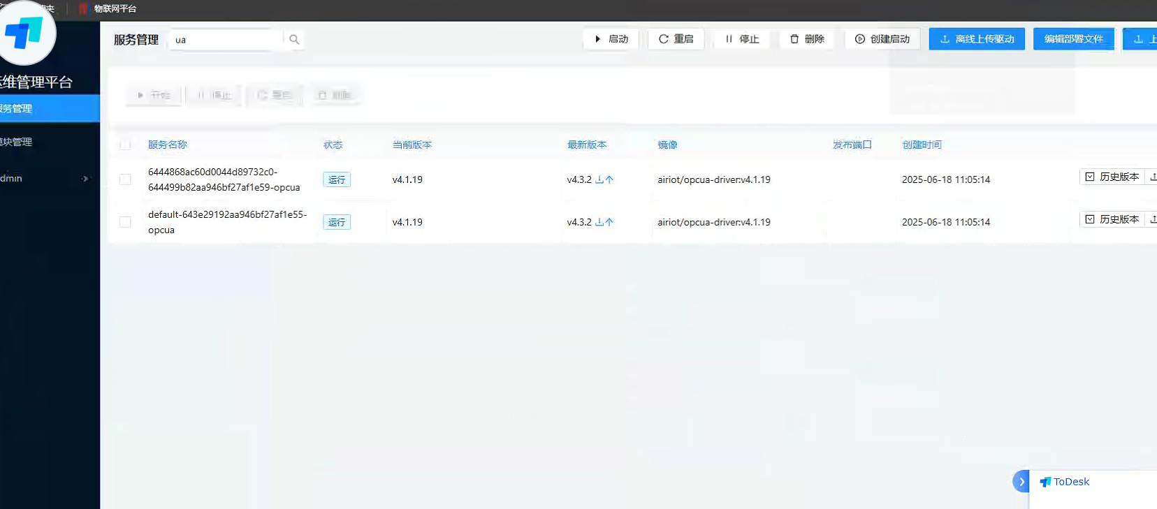

    在运维管理界面,看到有两个UA驱动,但是前台只建立了一个

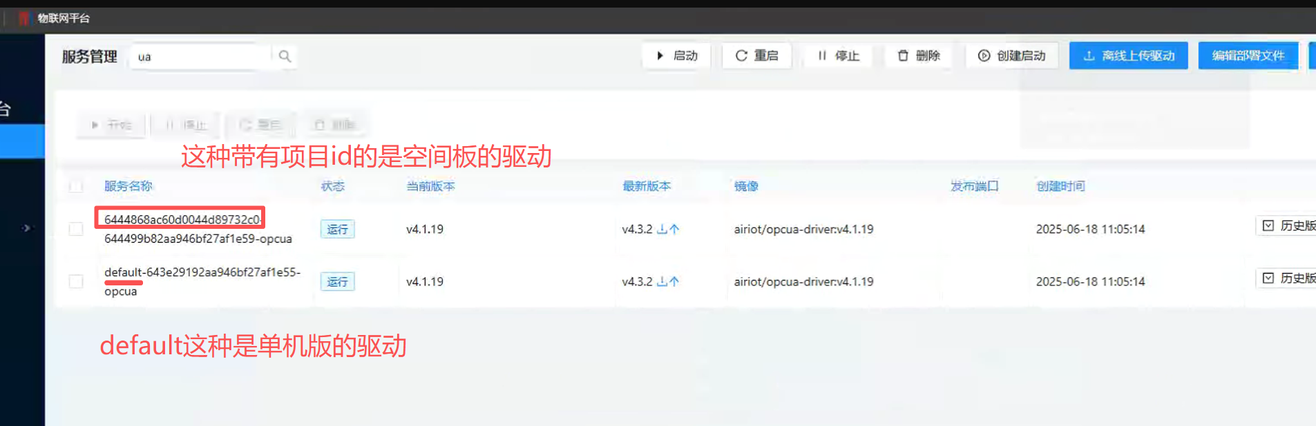

    你们是单机版平台,还是空间版的?
    Y 1 条回复 最后回复
    ytt
    回复了Zhang书书 最后由 编辑

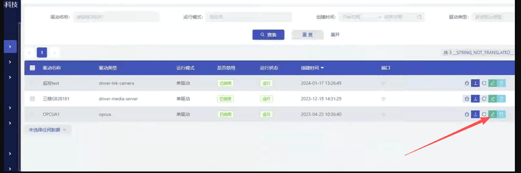

    @Zhang书书 空间版,空间版怎么看是使用的哪个

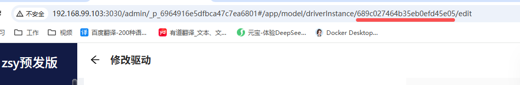

    我看的这个驱动不太对,点一下驱动的编辑,看看地址栏中的驱动id是多少
